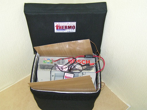

Аккумулятор плюсовой банкой расположен к двигателю, разумеется эта сторона вспучилась и уровень электролита там ниже всех.
Есть ли смысл от утепления, термоизоляции или обклеивания алюминиевой фольги и прочих способов или все это от лукавого?
Если да то как лучше это сделать.
Highway
ЦитироватьЕсть ли смысл от утепления, термоизоляции или обклеивания алюминиевой фольги и прочих способов или все это от лукавого?
Смысл есть.
Цитироватькак лучше это сделать.
По аналогии с одеждой. Можно купить в специализированном магазине. Можно на рынке подобрать. А если всё это не устраивает, то покупаете утеплитель (не плохо бы фольгированный) и клейте, шейте. Ваяйте короче.
Sharlatan
Вот что нашёл, с подогревом, включает оный при запуске двигателя. греет до 25 градусов и включается при - 5.
Думаю хорошее решение в морозе, внутри тепло саккумулируется и благодоря термокейсу будет долго держаться
Пользую такой.
1. Летом
АКБ не перегревается, следовательно не кипит, не перезаряжается, не теряет воду  и меньше сульфатируется.
2. Зимой
АКБ теплый, он легче подзаряжается и веселее крутит ДВС, только желательно доустановить ещё пластину под дно или с торцов пару, тогда прогрев будет более эффективен (схема позволяет, только предохранитель девайса нужно поболе поставить).

Master89
Не надо летом использовать "Термокейс", даже без верхней крышки,  аккумулятор перегревается со страшной силой, этим летом поехал в отпуск, живу на севере Ямала, на улице было +12, через 500 км аккумулятор был настолько горячий, что рука еле держала. Стояла "Оптима" с желтым верхом. Думал, всё, конец ей. Убрал термокейс, для защиты от теплового нагрева от двигателя  поставил кусок фольгированного пенофола из магазина стройматериалов. Два года зимой использую "Термокейс" с двумя нагревательными пластинами плюс Вебасто в сильные морозы на 30 минут-завожу автомобиль без проблем, даже по ощущению аккумулятор крутит легче.

Недавно прикупил термокейс. Автомобиль Киа Спектра АКБ расположен так, что + банка смотрит на двигатель и рядом идёт толстый шланг от радиатора в 5-7 см от последней. Проезжаешь эдак 50-100км плюсовая банка(сторона акума) теплая почти горячая, а минусовая холодная. Далее поставил термокейс, проехал примерно такое же расстояние акум со всех сторон одинаковой температуры. Акуму кстати год и плюсовую сторону вспучило, что не удивительно, до этого старый акум был со слабой плюсовой банкой). У друга подобная история, тоже купил АКБ, отдал старый, разумеется опять слабая плюсовая банка.

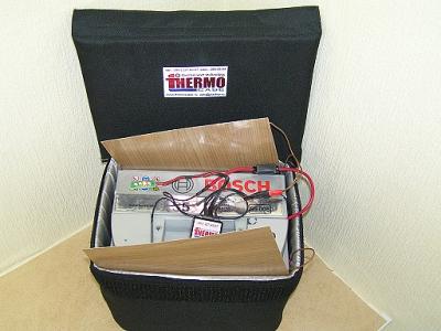

atim5
Добрый.
Есть термокейс с нагревательными элиментами которые включаются при напряжении сети выше 13.5 вольт если температура ниже +5. Когда греют потребляют 2.7 А, приехал, заглушил и в течение 30 сек сила тока падает до 10-20 мА - дежурный режим.
Вопрос: эти 30 сек сильно садят аккум?
Думаю жить зимой с термокейсом с подогревом или без терокейса вообще. Как наступит ноль, то поставлю термокейс чтобы аккум не пепегревался.
Highway
atim5
Значит не стоит думать, что это подогревалка мне садит аккум и приходится раз в месяц зимой его опять заряжать?
Да, заряд пока кипятилкой, скоро будет ЗУС.
