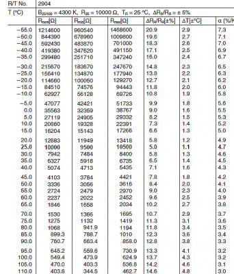

Neuronix
Давайте всё же вернемся к тому, как звать датчик. С типом слава богу определились - NTC 10k. А вот его названия всё так же нет. Поэтому достоверно температуру не измерить (у разных производителей будет разная кривая падения сопротивления в зависимости от нагрева). Следовательно есть два выхода: простой - _claw уточнит маркировку у поставщика; сложный - доставать датчик и строить кривую самому, потом аппроксимировать и надеяться, что это будет более-менее точно (хотя тут проще уже будет поменять на известный датчик).
Уважаемый _claw, давайте уточним, а?
Проект Vortex
QS205 v3 4T, 72v60Ah, Vector-M
[user]Neuronix[/user], я пока ещё не встречал 10к термисторов, имеющих отличную от этой характеристику
