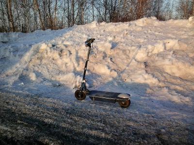

Подводная лодка в снегах Сибири!
lmvlmv
[user]1967ivan45[/user], фига себе "Тротуары" да тебе и 26" колес маловато будет. )))
Самокат Black One P-600
1967ivan45
Если погода и дальше будет так шутить со снегом, то, возможно, куплю снегокат, поставлю туда мк от блэквана с лопастями.
Ерунда, конечно, но мысль навязчивая. Сегодня уже дороги стали похожими на "тротуары", ездить на авто уже проблематично.

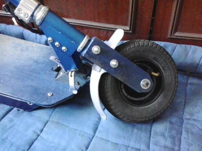

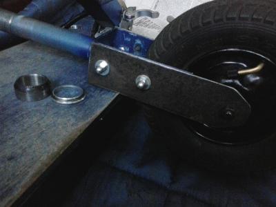

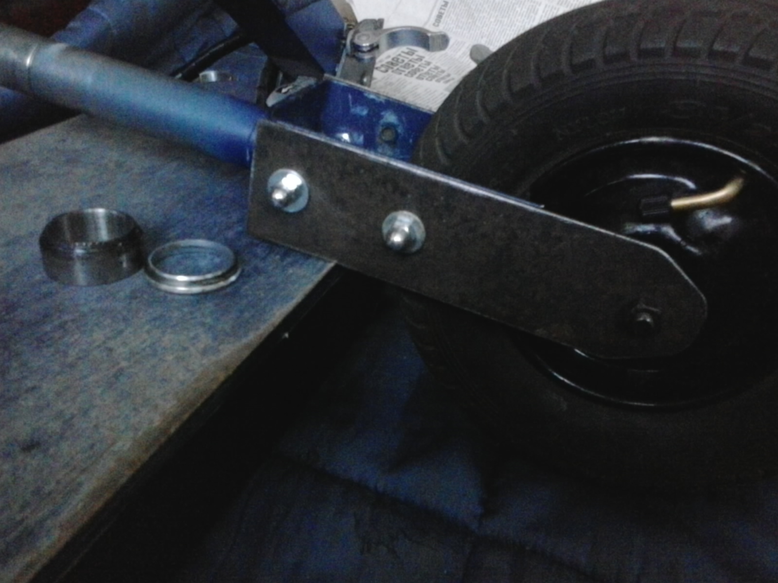

Не дожидаясь, чем закончится моя "тяжелая и продолжительная болезнь", собрался с силами и занялся улучшайдингом своего "синего самокатика". Душа болит, руки чешутся, тут еще Анатолий подстегнул (навел на мысль) приподнять переднюю часть деки.
Нарастил перья вилки 2мм полосками, сварщика беспокоить не стал - прикрутил болтами М6, заменил увеличенную нижнюю втулку на родную. Просвет стал 8,5см. Был впереди 6,5см (как я только ездил по Анжерке с таким просветом?! %-) :facepalm: ). Заодно заменил камеру (с загнутым соском) и поставил мягкие грипсы.

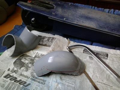

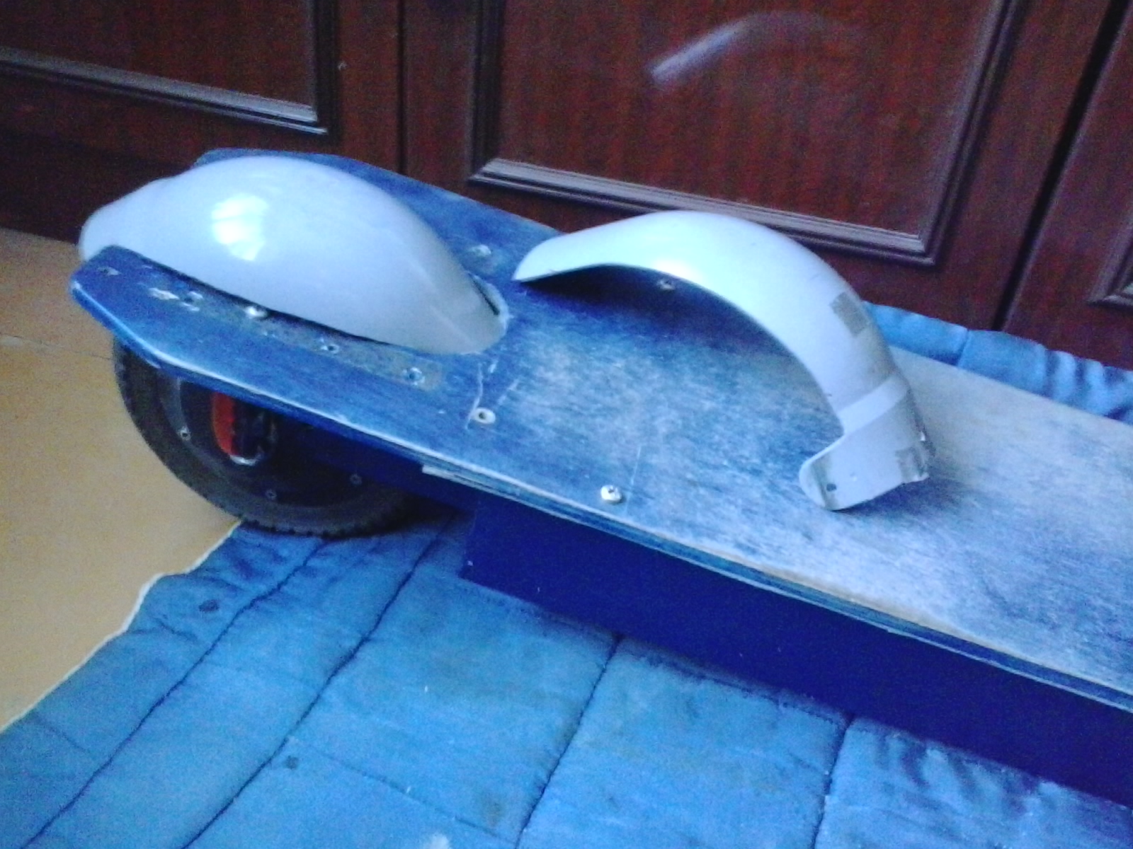

Потом занялся любимым делом: распилил очередное канализационное колено и поменял заднее крыло. Фонарик спрятал вниз, теперь по крылу можно смело топтаться.
Не удержался и опробовал. Заднее крыло надо нар[b-b]а[/b-b]стить резинкой. А вообще, страшновато по льду на нем. Подожду выздоровления :clyster:, а к тому времени и снег сойдет.
