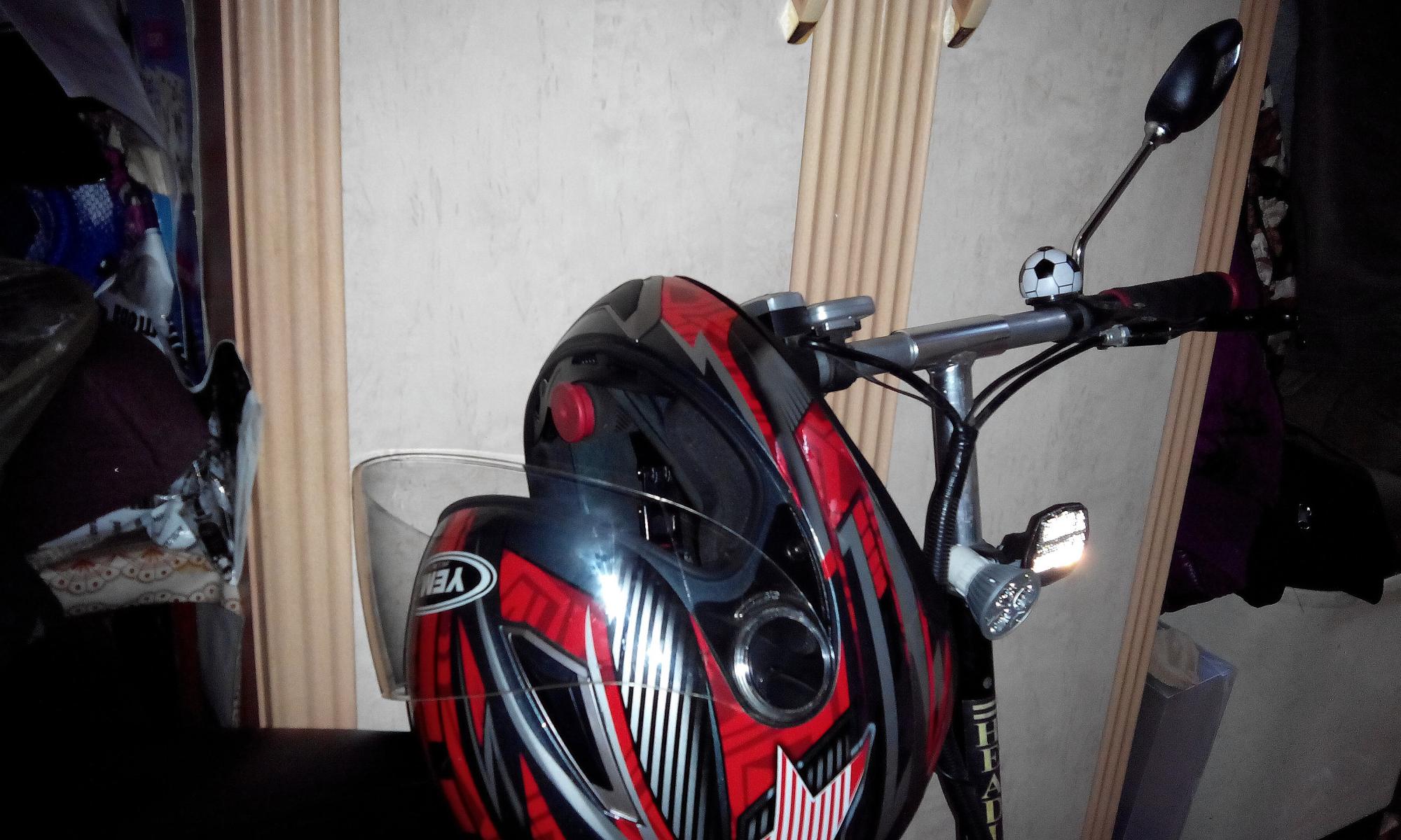

Купил гермак, чтобы уши не мерзли. Сегодня в нем погонял в тёмное время суток. Есть в этом что-то положительное: уши в тепле, в глаза не дует. Есть и минус: размер шлема с полсамоката!
chelo_vert
[user]1967ivan45[/user], Поздравляю!
Я тоже с непривычки сначала чувствовал себя не ловко. А теперь не ловко без него! Катаю всегда в шлеме!

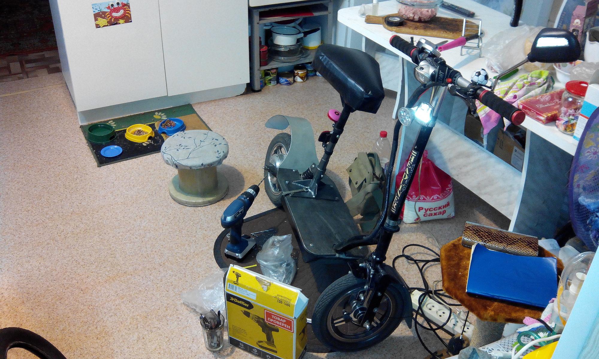

Это бы в Будни электросамокатчика, но раз уж касается headliner'a: пару фоток его реставрации.
Покинули идею (и кусок материала), как красивше сделать крыло. Вот сижу делаю
Старое крыло хорошо справлялось, но не нравилось по эстетическим причинам. Новый материал, в отличии от куска линолиума, хорошо держит форму, обрабатывается и т.д.

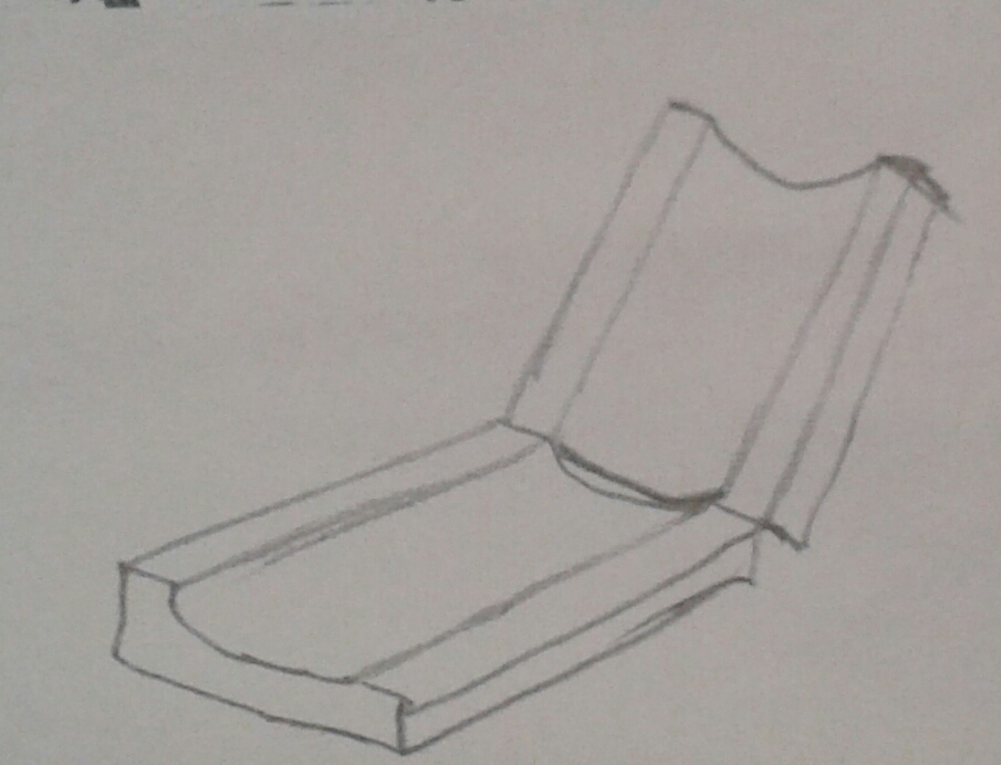

Witaliy
[user]1967ivan45[/user], из алюкобонда можно сделать загнутое в двух плоскостях крыло. Берем полосу и резиновую маленькую киянку. Ещё понадобится два водостока малых для брусчатки. Сначала на одном простукиваем так чтобы получился как бы желоб. Придаем форму трубы, распиленной вдоль пополам. Потом берём второй водосток и ставим его к первому под углом вверх. Иопять простукиваем, загибая наш желоб по форме колеса. Щас нарисую как смогу.
