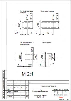

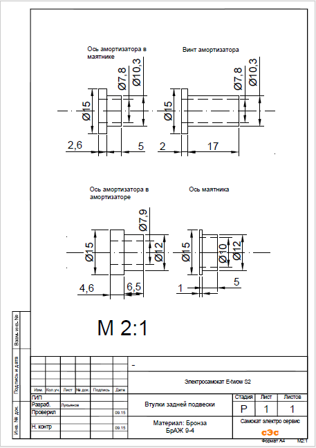

us__007
Чертежик втулок задней подвески, тому кто хочет самостоятельно изготовлять.
Можно скачать PDF, он прикреплен внизу.
