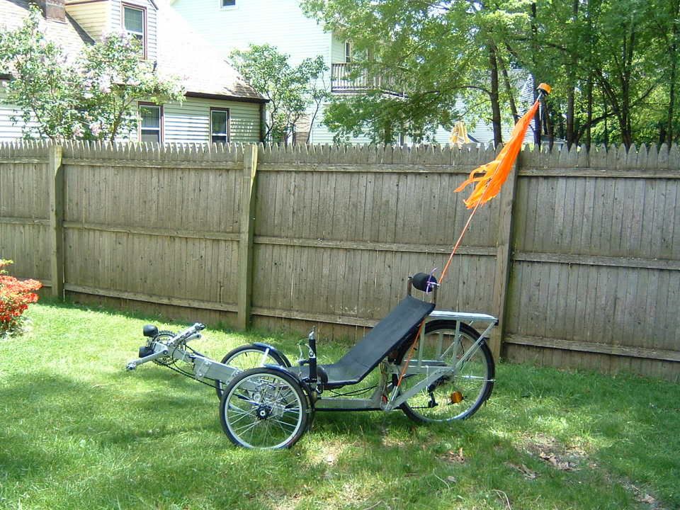

Интересное решение для заметности на дороге низкого тс, коим является трайк/лигерад
не просто флаг, а с фонариком наверху. Можно мигающим сделать, ваще тема будет.
Кстати забиваю имя.  Аппарат мой будет называться "Молния".  И типа быстрый, и типа электрический. :)
