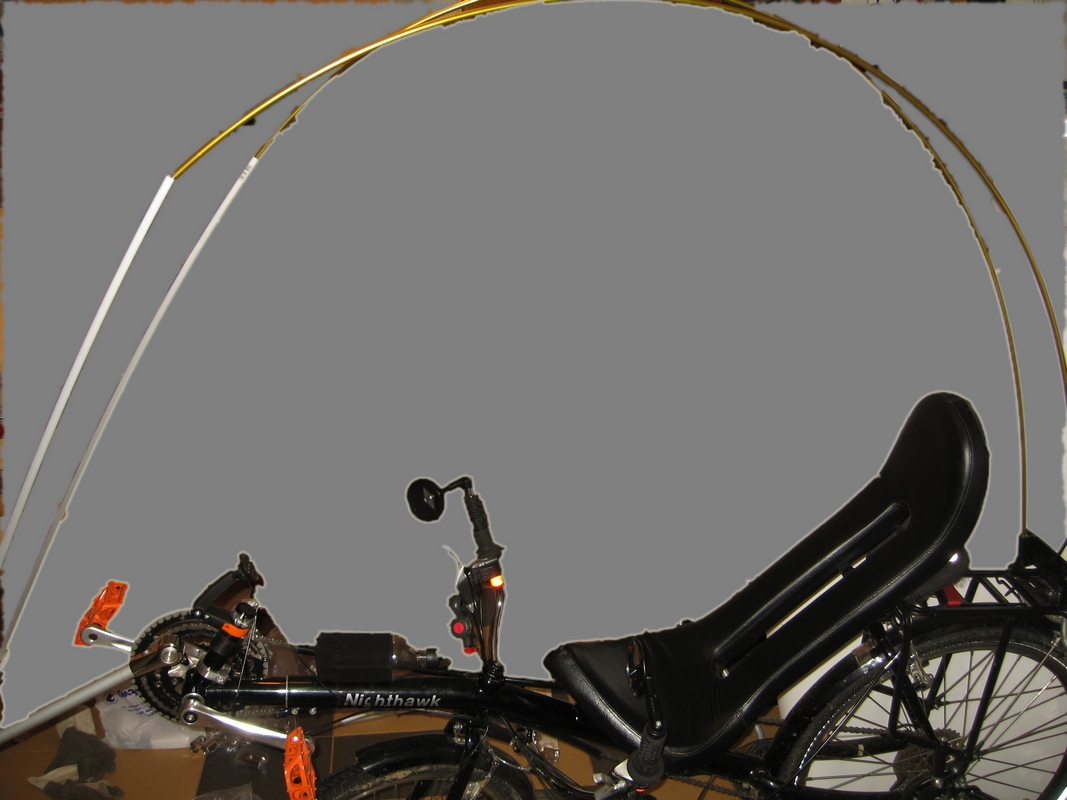

Случайно набрёл на фотки электролигерада с солнечной батарейкой, но самое интересное - стекло для защиты от ветра: http://picasaweb.google.com/markhavran/SolarBike?feat=embedwebsite#5348479857444427250. Лёха, оно тебе было бы полезно.

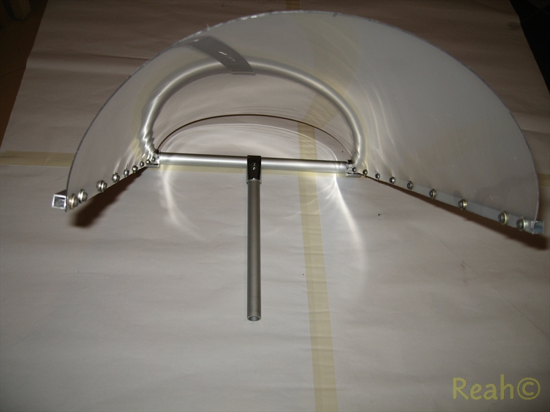

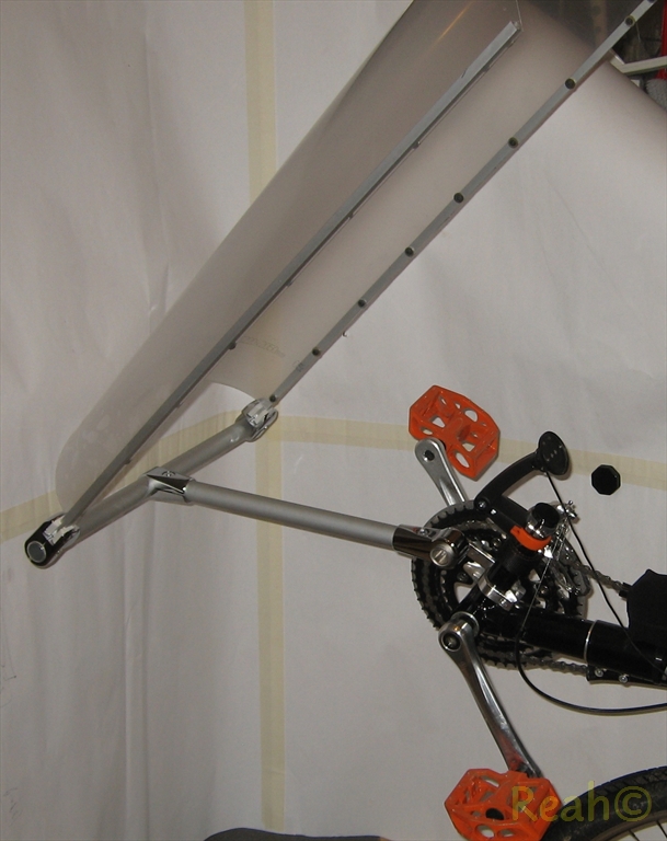

Reah
Я сам сделал :
и на след. день улучшил:

Mevial,  спасибо за ссылку, очень полезная для меня информация, особенно по работе над обтекателем.
Reah,  от Вас другого и не ожидал, всё выполнено на очень высоком уровне, класс! Восхищаюсь Вашим творчеством давно, ещё с веломобил.ру
по +1 Вам, ребята.
PS   тут кстати подбросили ссылку на форум мотоциклистов. Один увидев меня решил кратко рассказать другим  :D
Reah
"это" пока не закончено, квадратный профиль поменяю на круглые трубки, двойные...
