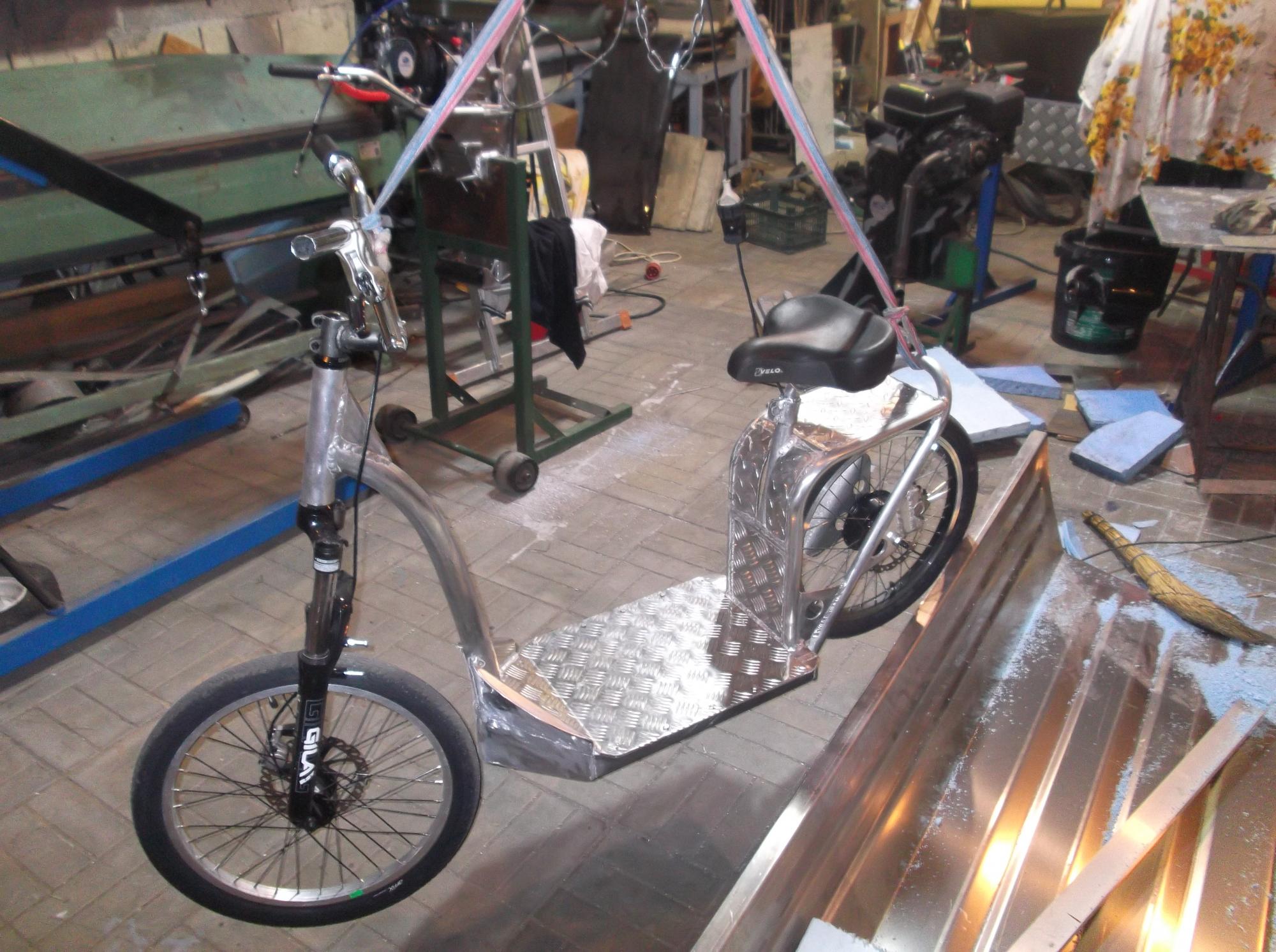

Построил такой.
Спрашивают еще...сосед хочет, да  и просто на улице.
Главный "гимморой" - найти вменяемого и обязательного поставщика электрошалабушек.
С мехобработкой, сваркой TIG - проблем нет, всё своё.
Рядом - завод с лазарем, итд.
хотелось бы послушать - кто в "теме". ;-D
Сложно - может каждый "чудак", а ты попробуй сделать просто...:-))

Если с мехобработкой нет проблем - делайте сразу с маятником сзади.
gde700
Сделано интересно. Но без амортизации сзади, ездить будет не очень комфортно. Это на стоячем ноги работают как амортизатор... Какой мотор использовали, аккумулятор...?
Li-Ion microvast 55,5V 22Ah
Begode Tesla V2 литровая.

всякие навороты - добавляют вес, на плохой дороге всегда легко привстать .
На лыжах  все катаются без подвесок и нормалёк. ;-D
Меня больше  интересует - где (у кого) можно приобретать по нормальной цене КИТ-комплект (мотор + все примочки)
Придумал как сделать - разборный, чтобы кидать в машину.
Весь "дезигн" привязан к Конкретному оборудованию -трубогибы, гистотогиб, материал АМГ-5.
Колёса - 20 дюймов, меньше - бессмысленно из-за раздолбаных дорог и тротуаров.
ТОрмоза - дисковые, гидравлика.

ТТХ у самоката какие?

 колесо 250 вт. батарейка - литий, самоделка 15 А ч

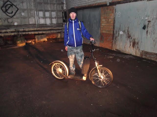

На фотке -Вот такие делают пацаны в гараже .
Рама - черная сталь, ну не кузяво - Но ездит.
Этот - ездит на работу, по городу 10-12-15 км в один конец км, Утром-Вечером это Очень быстрее чем на машине или маршрутке.
Причем - и ЗИМОЙ. (последняя зима тёплая, тротуары без снега, по дороге - грязно и просто стрёмно)
Понял для себя - Маленькие колёса и без крыльев - это просто игрушка , только летом  в парке покататься в хорошую погоду. ;-D

дядя Вася, признавайся, у меня подглядел:

[user]дядя Вася[/user], да ни кто Вас не учит... :)
Интересны характеристики самоката: какой сейчас двигатель, контроллер, батарейка какая, сколько проедет без подзарядки, скорость, вес.....
Просто поподробнее опишите...

Я конечно могу ошибаться но последнее фото не очень похоже на самокат.
Speedway 1 350W 36v 18.2Ah  25km/h облегчил титаном.

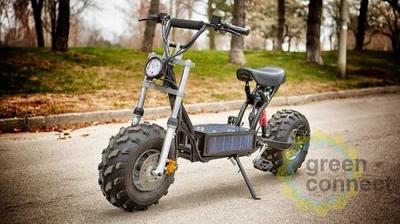

На фотк е аппарат который мне сильно понравился
не помню где увидел...но мне понравился, это аппарат под наши условия....грязище, раздолбаный асфальт, открытые люки.

Видели наверное в "Самокаты на Youtube".
Хотя по задумке производителя он классифицируется как электровелосипед.
Выкинуть из него педали, седло и солнечные элементы - будет нормальный аппарат для деревни.
дядя Вася
Педали действительно лишние.
а вот солнечная панелька, если для неё есть место - совсем не лишняя.
Мне сделают солнечную зарядку - так как знакомый занимается проф. "солнечными станциями".
НО - вот таких мотор-колёс я не встречал, возможно не очень и искал.
НО - пока не найду вменяемого поставщика электрошалабушек кетайских чего-то делать экономически бессмысленно. :-

Вообще, в таких размерах уже называют не самокатами, а беговелами. Хотя, по-аглицки все это называется словом "скутер" вне зависимости от размера.
Выглядит, конечно, зачотно, но задняя подвеска важна, особливо на электроскоростях.

#15
в технике есть такой принцип - "Сложно, каждый му....."чудак" может, а ты попробуй сделать просто"  :exactly:
Я вот и вилку переднюю найду простую, и выкину нах. эту с амортизаторами - высота сразу уменьшится.
Еще раз - если дорога хреновая , можно привстать на ноги, и точка приложения колебаний...ну да ладно...это бесполезно.

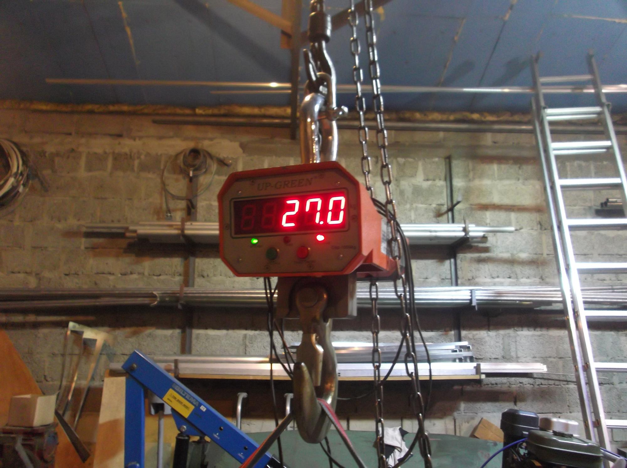

Масса есть. 27кг. А где мощность мотора?
