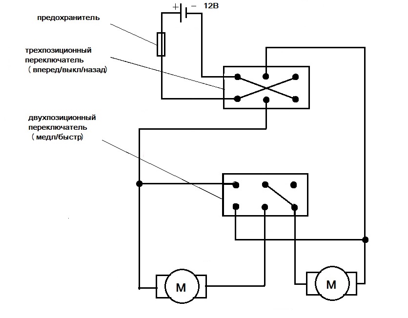

На выходных выяснил схему машинки.
Как я понимаю неравномерная разрядка аккумуляторов вещь не очень правильна?
Двигатели судя по всему всё-таки 12-ти вольтовые. Сейчас буду ваять схему с одним аккумулятором на 12В и с переключением работы двигателей с последовательного на параллельное. (вроде видел такую в одной из соседних тем). Все что красным нарисовано (управление по радио) буду выкидывать за ненадобностью
Faust
Вот схема получилась
Один минус: в предыдущем варианте мишинка ехала назад исключительно на малых оборотах, но как я голову не ломал, ничего другого придумать не могу.
В идеале хорошо б поставить педаль с плавным увеличением скорости. Плавный пуск, спасибо добрым людям, я уже нашел.

Faust
#12
А может кто-то объяснить почему производитель пошёл по первой схеме (первая передача - задействован один акб, вторая - два, последовательно) а не по второй (акб на 12в, двигатели последовательно/параллельно)? есть ли тут какой-то глубинный смысл?
Меня смущает, что по второй схеме вроде же ток должен в 2 раза увеличиться?
Ток, если двигатели по 50 ватт, почти 10А будет. Не погорят ли провода сечением 1кв мм?
Stalker
Не должно там быть 10а , если только в момент трогания .
А так ампер 5 в движении .
ДмитрийМver2.0
Я проверял с амперметром, детский джип с 2Х6 вольт последовательно, 12 вольт аккум авто и второй аккум как имитатор веса ребёнка.. по горизонтали 8..10 ампер, в трогании и на среднюю горку до 20..25 ампер. Стрелочным СССРовским амперметром. Первый преобразователь самодельный 48/12 вольт на ИС 10 ампер не потянул даже горизонталь (уходил в защиту) вот и проводил практические замеры.

За выходные перебрал всю электрику в автомобиле, сделал переключение двигателей с последовательного на параллельное, поставил один АКБ на 12В.
ребенок покатался в понедельник минут 30, машина встала. Я отпросился с работы, слетал на дачу, оказалось сгорел предохранитель 30А. Поменял. Думал что может старый какой. Еще через 15 минут сгорел второй.
Подскажите, что делать? поставить предохранители на больший ток? На какой? Или можно обойтись плавным пуском?
Stalker
Я полагаю , что нужен плавный пуск .
Скорее всего предохранитель летит в момент трогания , особенно если перед колесом препятствие какое .
