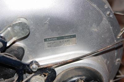

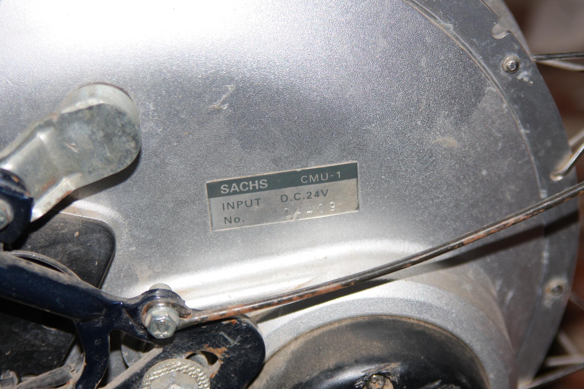

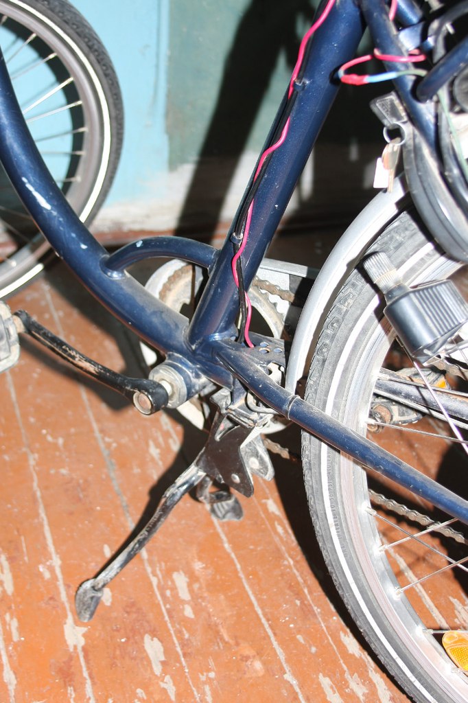

Sachs elo bike, 24V. Помогите идентифицировать и привести в порядок.
Автор SergoRus, 10 Июнь 2015 в 23:26
SergoRus

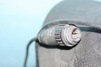

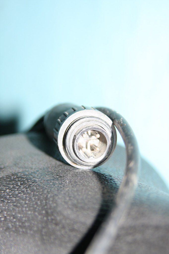

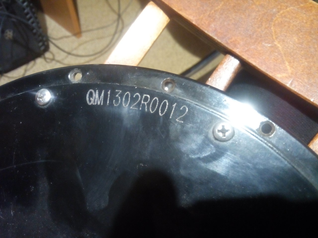

Не могу найти кнопку запуска или рукоятку.Нет никакой инфы.
Где бы её заказать?
Помогите привести в порядок.
Ну и напоследок,аккум  из 24В показывает только 18В
ra6fnq
Начните с восстановления аккумулятора, а велик попробуйте запустить от 2-х свинцовых или блока питания. Вывешивайте заднее колесо и крутите педали - скорее всего там ПАС - датчик вращения педалей.

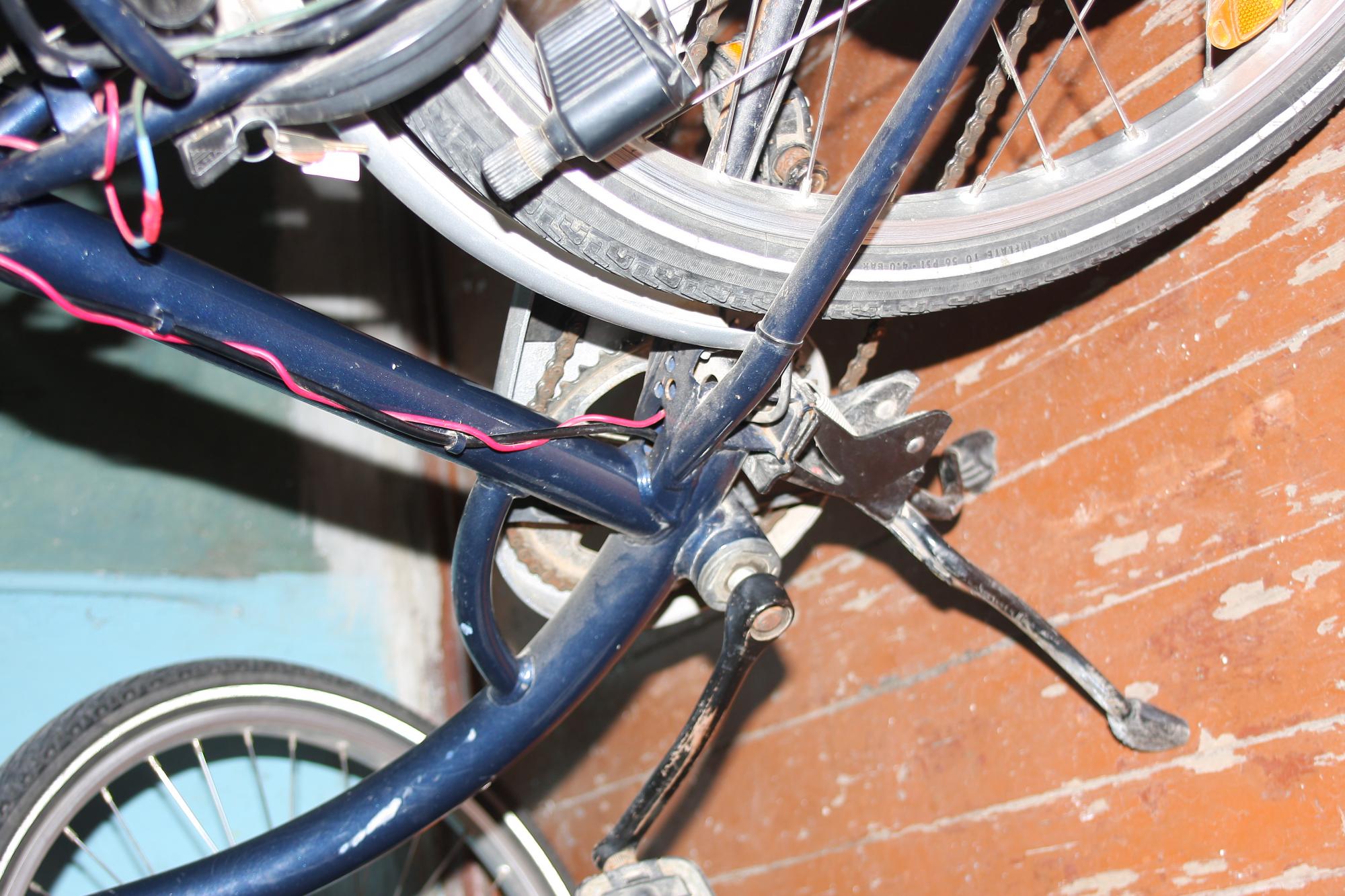

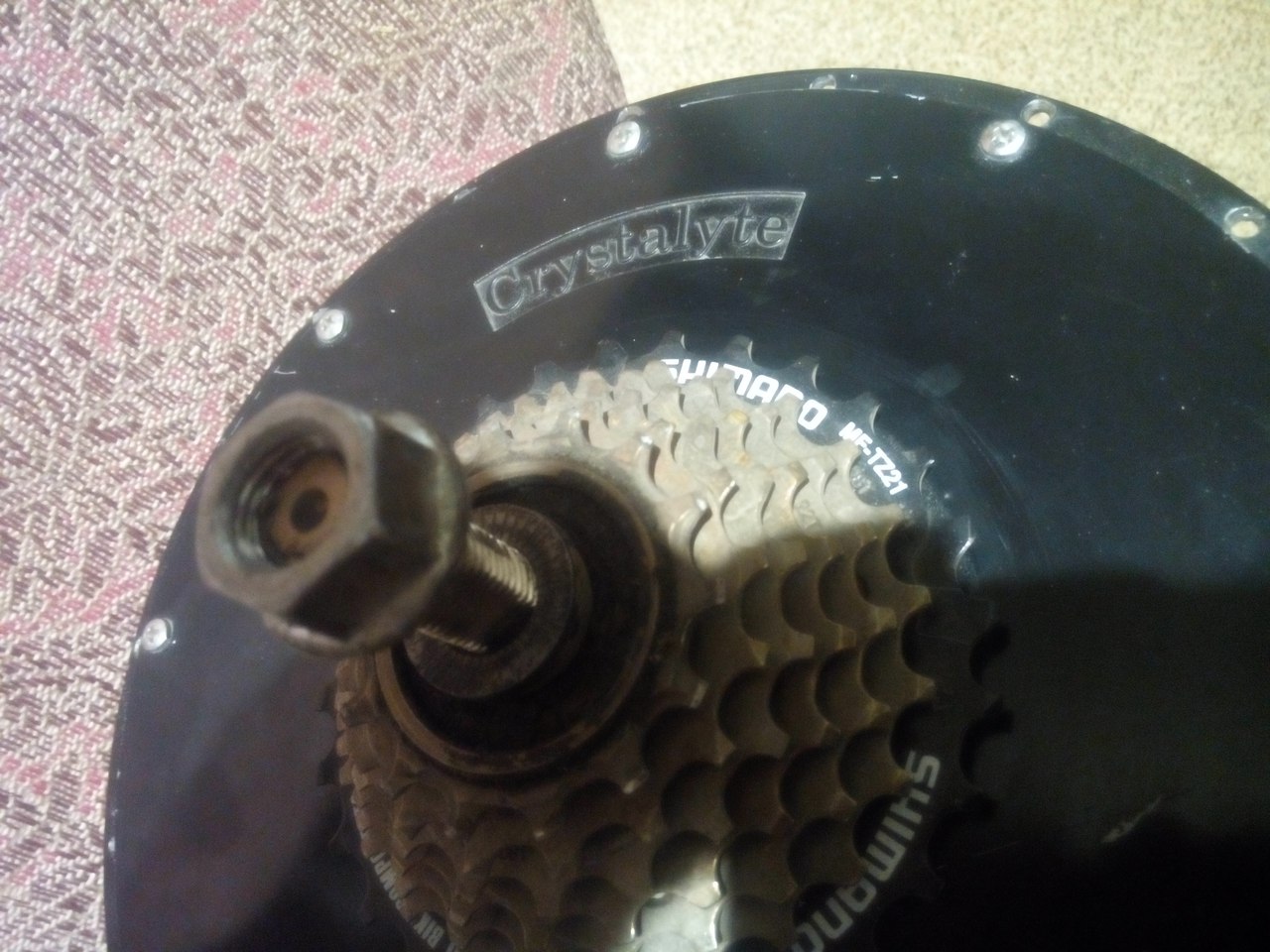

Я его запускал на родном аккуме,он ездит.Но нету плавной регулировки скорости вращения колеса.Какойто кулибин припаял похоже провод к минусу колеса,от замыкания на массу колесо просто крутит на максимальных оборотах!))
Hizheka

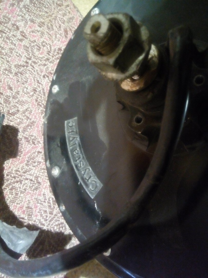

Движок похоже коллектторный, сколько проводов выходит из мотора?

TULSUNDUR
одноразовая конструкция. ЛЮБАЯ поломка - и мотор полностью весь на свалку, так как запчастей не найдёте никаких абсолютно.
felcinger
Ну и ничего, [user]nonfood[/user] такие пачками возит, может, и мотор отдельно привезет :-)
TULSUNDUR
#10
[user]felcinger[/user], да они и на е-бэе есть. только ценник конский...
то есть я хочу сказать что покупать коллекторный моторчик микроскопической мощности с туевой хучей шестерёнок и ремней внутри корпуса, внешне напоминающей обычный директдрайв и весящей примерно столько-же, но с надёжностью на порядок меньше, и при этом дороже нормального мотора - смысла на мой взгляд не сильно много...
http://www.ebay.com/itm/Neu-SACHS-Sanyo-Radnabenmotor-CMU1-fur-ELO-City-Bike-ET-P334000000101000-/331202165304?hash=item4d1d2ffa38
[user]SergoRus[/user], купите самый простенький контроллер для коллекторных моторов, и вопрос закрыт. они стоят совсем недорого...

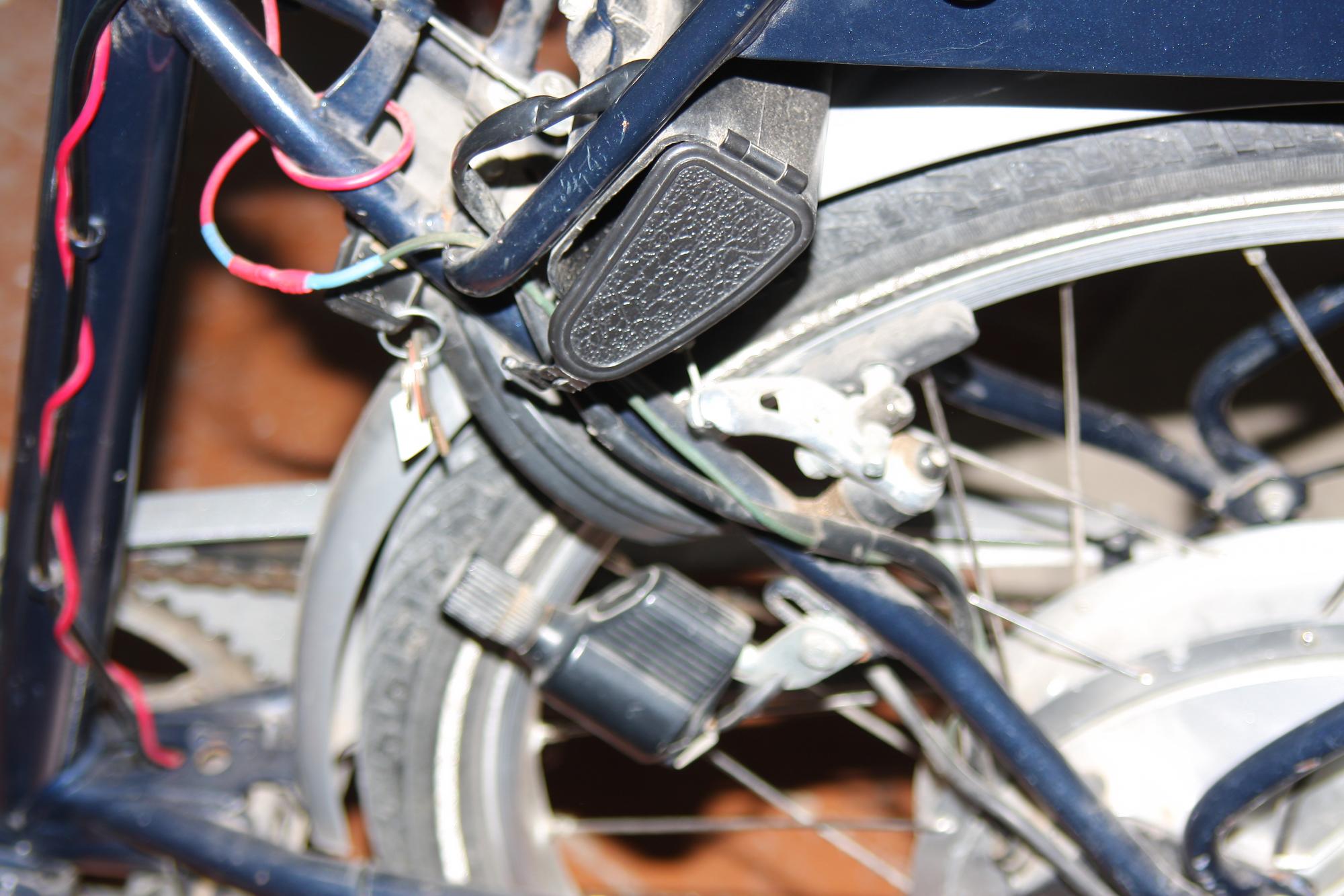

alex88
Цитата: SergoRus от 09 Окт. 2015 в 11:54
На фото не датчик холла.
Это обыкновенный геркон.
Легко проверить. Подносишь к нему магнит и он как выключатель замыкается.
Очень часто выходит из стоя. Проверить его обязательно нужно.

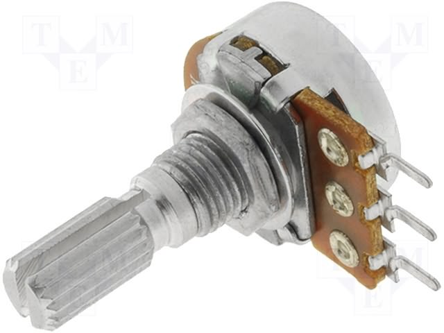

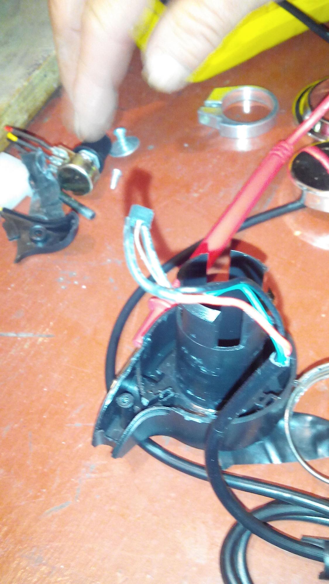

Друзья,нужна аналоговая ручка для управления контроллером (потенциометр на 100кОм)
Обычная штатная от электровела не подошла,она оказалась "цифровая" - там датчик хола и магнит внутри. При подключении к моему контроллеру тупо крутит колёсико на Максимальных оборотах.
Есть у кого какие мысли?
Как сделать или купить?
Вот такой работает идеально (от полной остановки до максималки) но он неудобен в эксплуатации на руле велосипеда!
ДмитрийМver2.0
А они в принципе существуют, резистивные ручки? Кстати ДХ в ручке аналоговый, он даёт линейно изменяющееся напряжение, в отличии от цифрового (0 или 1 ) в колесе. Там даже марки ДХ разные. Если ручка с резистором не существует или никак не доступна, то можно попробовать линейную на ДХ с помощью оптрона превратить в резистивную. Но это не очень просто, если Вы не радиолюбитель/радиоинженер. Нужен электронщик.
