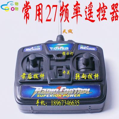

Короче, купили неделю назад, машина отъезжает о  пульта на 3-5 метров дергается и останавливается, надо постоянно ходить за машиной, что не очень удобно. Как увеличить радиус работы от пульта?
машинка - https://www.avito.ru/rostov-na-donu/tovary_dlya_detey_i_igrushki/elektromobil_detskiy_porsche_911_novyy_12v_485174008
Tygra
Сменить пульт на нормальный. Или отдать по гарантии обратно, пусть "лечат" .
Andros18
вернуть не получится(( пульт любой подойдет? и где купить? на моем написано 27Мгц
Александр67
попробуй антену удлинить  в машине и выведи вперед, под капот
Andros18
так выглядит пульт
В машине вместо антенны кусок провода, первая мыль тоже была "пришпилить антенну" в наличии были две разные телескопические антенны, но каково было мое удивление, что с антенной машина отъезжала всего на один метр и пропадал сигнал)))

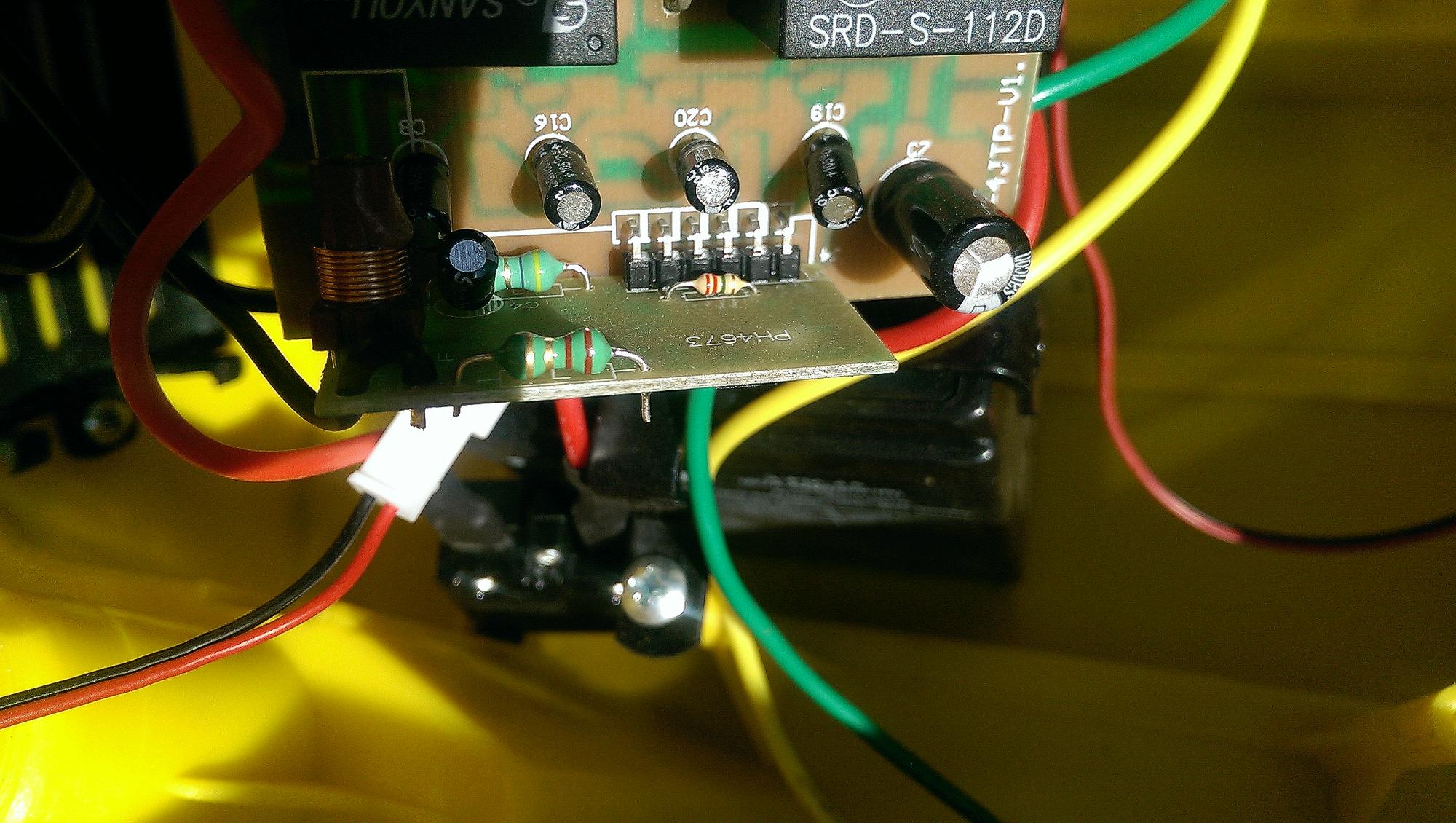

А как выглядит приемник ?
Там должна быть катушка с подстроечным сердечником .
Настроив приемник точно на частоту пульта , можно попробывать увеличить дальность .

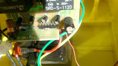

Там приемник запаян в плату управления, вероятно реально купить плату + пульт, но нет гарантии, что это приедет исправное.
Думаю стоит попробовать воспользоваться советом [user]Stalker[/user], а потом уже дальше думать. Если Вам не понравится, как машинка едет со штатного пульта (мне именно это не понравилось), будете дальше заморачиваться.
Приемник можно выпаять из платы и заменить (это маленькая платка, впаянная перпендикулярно основной). Вот у меня валялся именно приемник (основную плату я уже кому то подарил) и пульт. Надо на складе рыться искать, попробую, добраться бы только как нибудь дотуда.

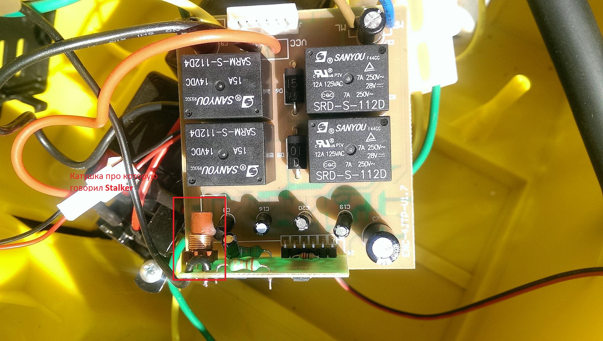

Отметил на фото катушку, про которую говорил ув. [user]Stalker[/user]:

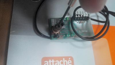

Настроить катушку (нашел у себя приемник, а вот пульт точно на складе): в торце катушки расковыриваем китайскую какашку, под ней винтик, просим кого нибудь "ерзать" пультом и медленно отходить, пытаемся поворотом винтика добиться желаемого результата. По достижению не забываем чем нибудь заклеить обратно, например разъемным фиксатором резьбы.
Stalker
На фото обычный сверхрегененративный приемник .Настраивали обычно по осциллографу специальной пластиковой отверткой . Провод приемника лучше не удлиннять , начнет собирать помехи.
Если нет осцилла , то крутим сердечник по чутьчуть сначала в одну сторону и проверяем дальность .
Если не помогло , то в другую.
Можно попробывать настроить выходной контур передатчика , если он кварцованный .
Но если нет опыта , можно расстроить окончательно .
