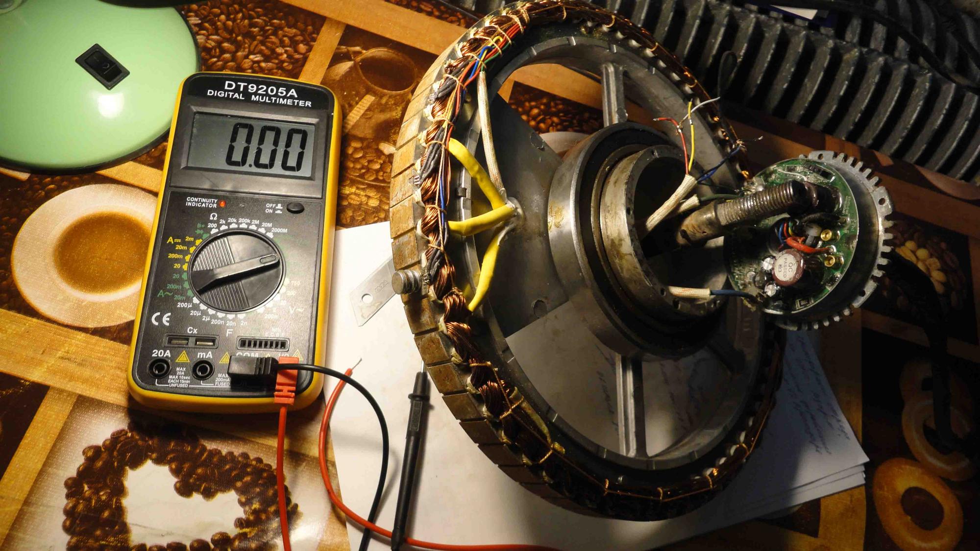

после протирки вам нужно выпаять все оторвавшиеся соединительные ножки из верхней платы,и припаять их на нижнюю. проверьте,не повредили\оторвали ли вы дорожки. при необходимости восстановите их. тот бочонок,что вы повредили на самом деле вроде живой. на всякий случай прозвоните его(выводы должны звониться между собой)
за определение заряда батареи отвечает в том числе резистор,что отлетел. бочонок отвечает за питание слаботочной части контроллера.
(кстати если вы хотите запитать контроллер от 60в,то вам представился шанс заменить резистор в делителе на другой(методом подбора) чтобы контроллер запускался на 70-72 вольта(полностью заряженная 60в лиферная батарея) тогда скорость после ремонта у вас будет 50-55 км\ч
штатно уже при 62в контроллер уходил в защиту
FlashRPA
[user]alayf78[/user], бочёнок звониться, дорожку одну оторвал/потянул уходит под один мосфет.

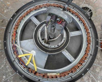

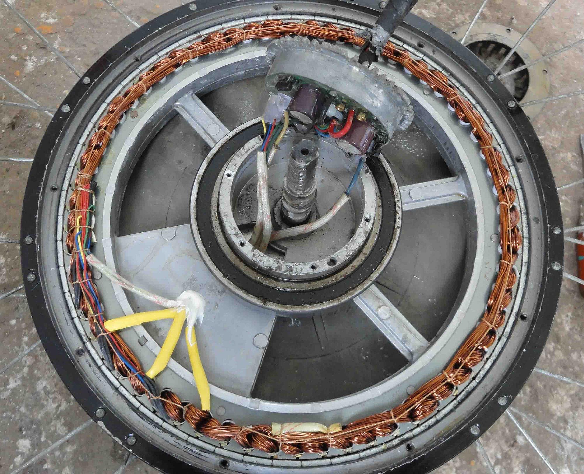

Вчера пролачил мотор, собрал, почистил платы в районе окислов. Сегодня 2часа мастер паял контроллер, впаяли резистор примерно 303 (схема нет поэтому наобум), дорожку оторванную попытался вывести, соединительные ножки из верхней платы припаял на нижнюю.
Перекрестившись поехал тестить, припаял провода холлов, припаял поводками из тонкого провода 3фазы с мотора.
Включил, показал батарею полным, писк из контроллера, ошибка та же №5 MOSFET Failure  :facepalm:
Выключил, снова включил, рывок колеса, дым изоляции одного из поводков фазы + дым из батарейки, охлаждение контроллера значительно нагрелось, ошибка №9 Communication Failure = он попращался навсегда..  Экстренно выключил (вырвал всё нах..) Много мата .... Ушёл хоронить контроллер, прикопаю поглубже шоб не делал больше бед :ireful: (.. так надо было и ранее походу поступить,  хотя феты может и целы :-D) Почему так вышло незнаю  O_O.

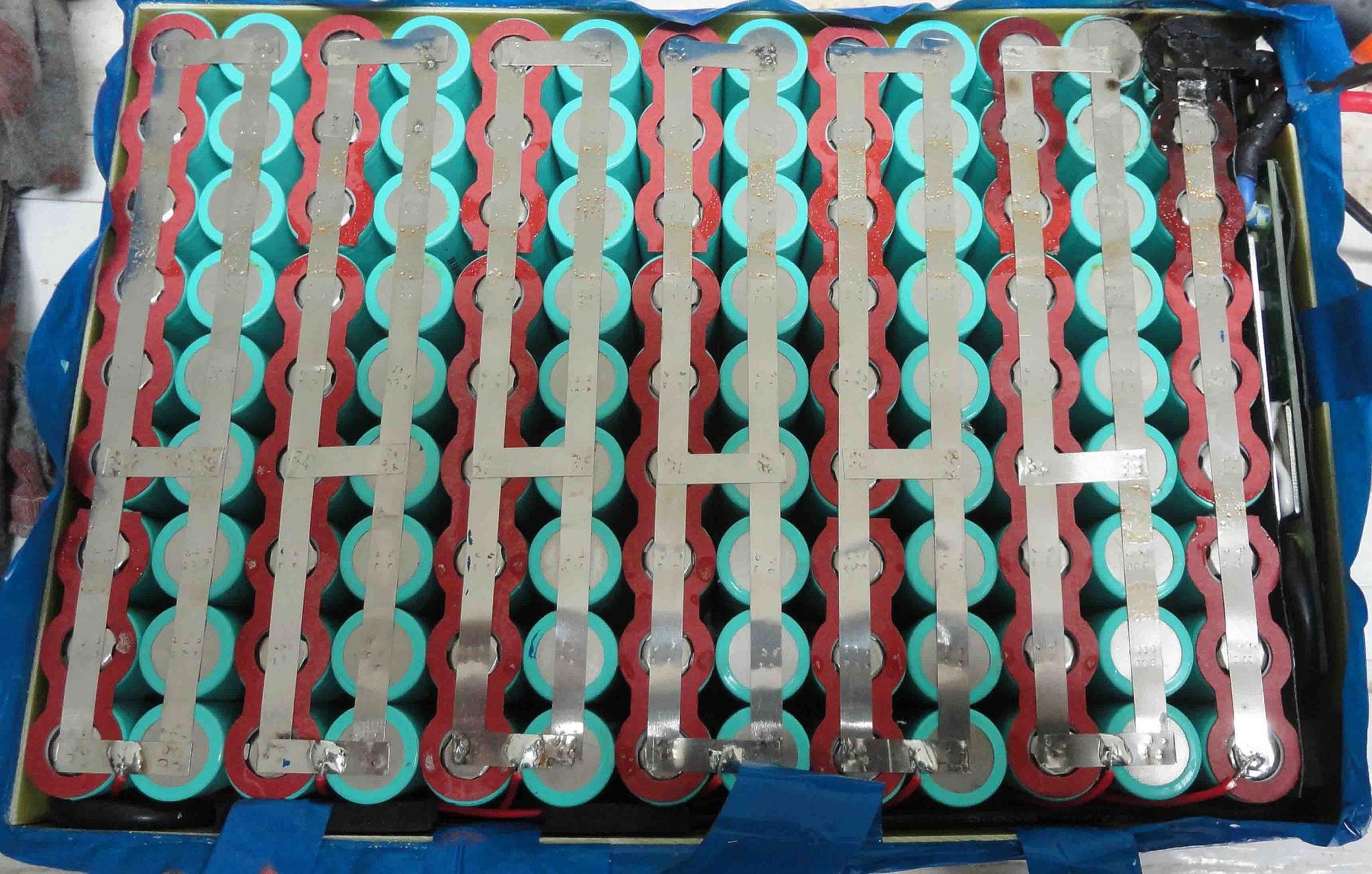

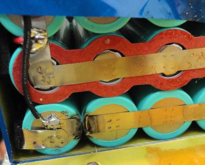

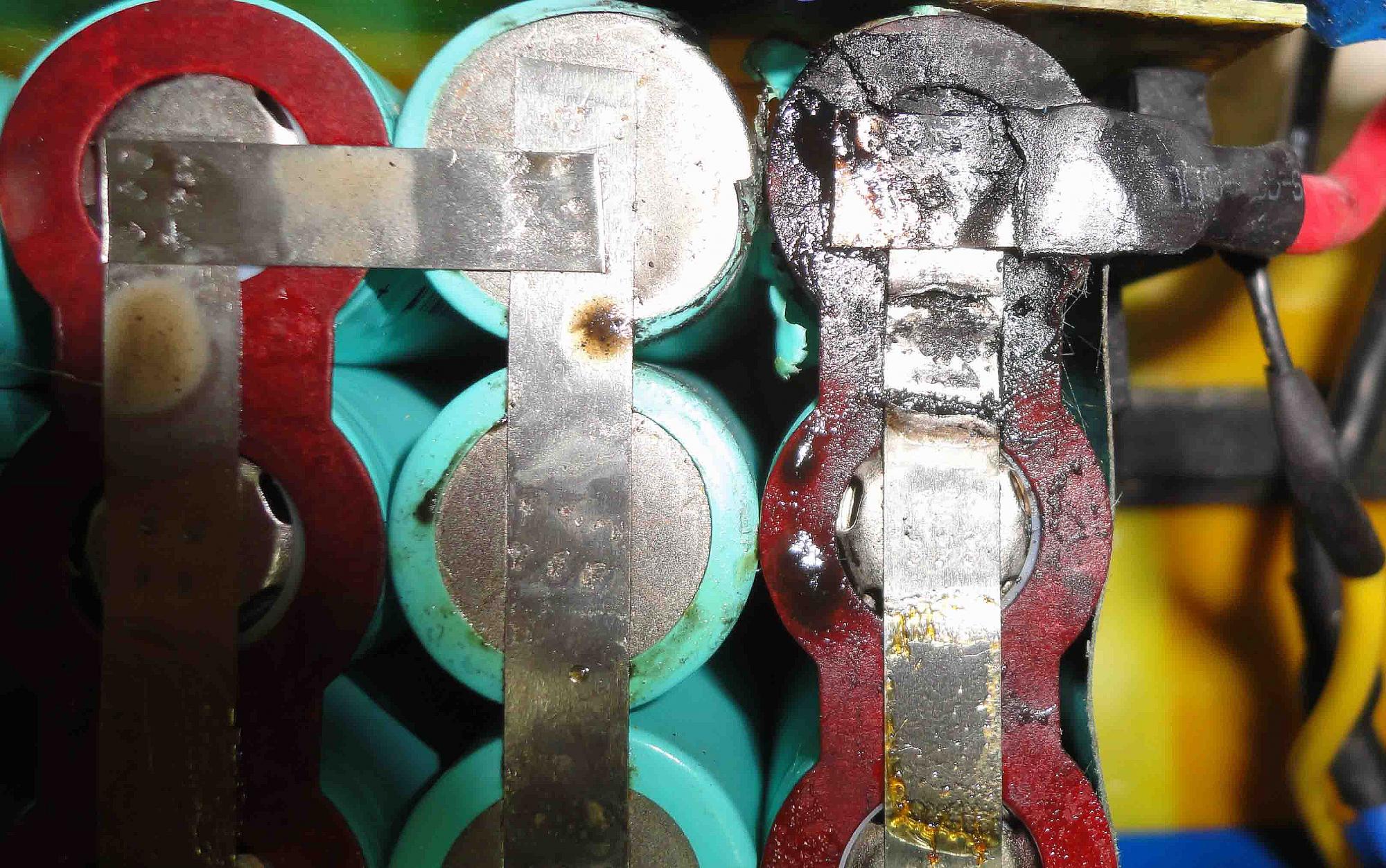

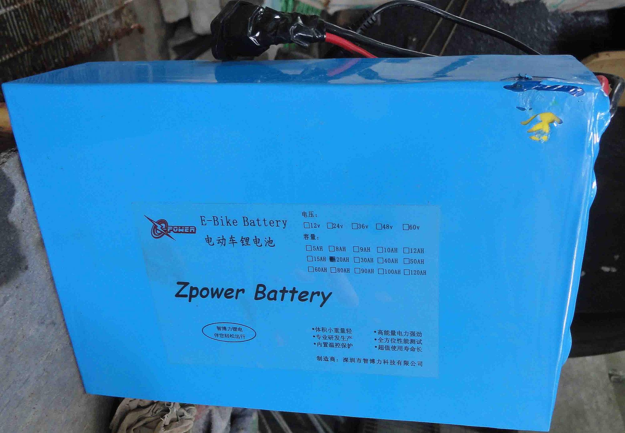

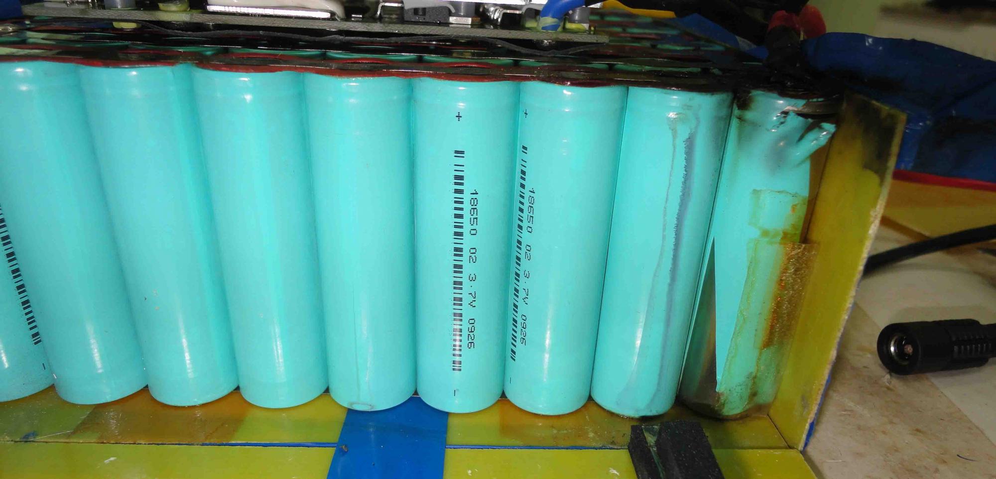

Разобрал батарейку, выгорели две ячейки крайняя с +ом и по диагонали с -ом, на бмс дата 2015-08-21 не старая (продаван не обманул) Прозвонил ячейки все 3.6В (батарея до была разряжена на 1деление) две сгоревших 0в и 0.6в минусовая
Вывод контроллер не ремонтопригоден -лучше сразу купить новый, не зная что там с мотор колесом, думаю уцелело т.к провод фазный бытро испарился. Отпуск июль а тут такая беда с транспортом сезонным приключилась.

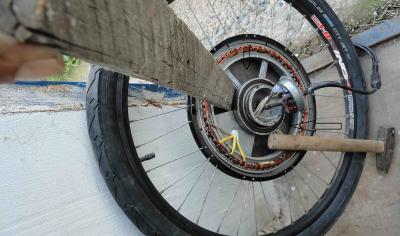

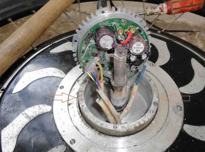

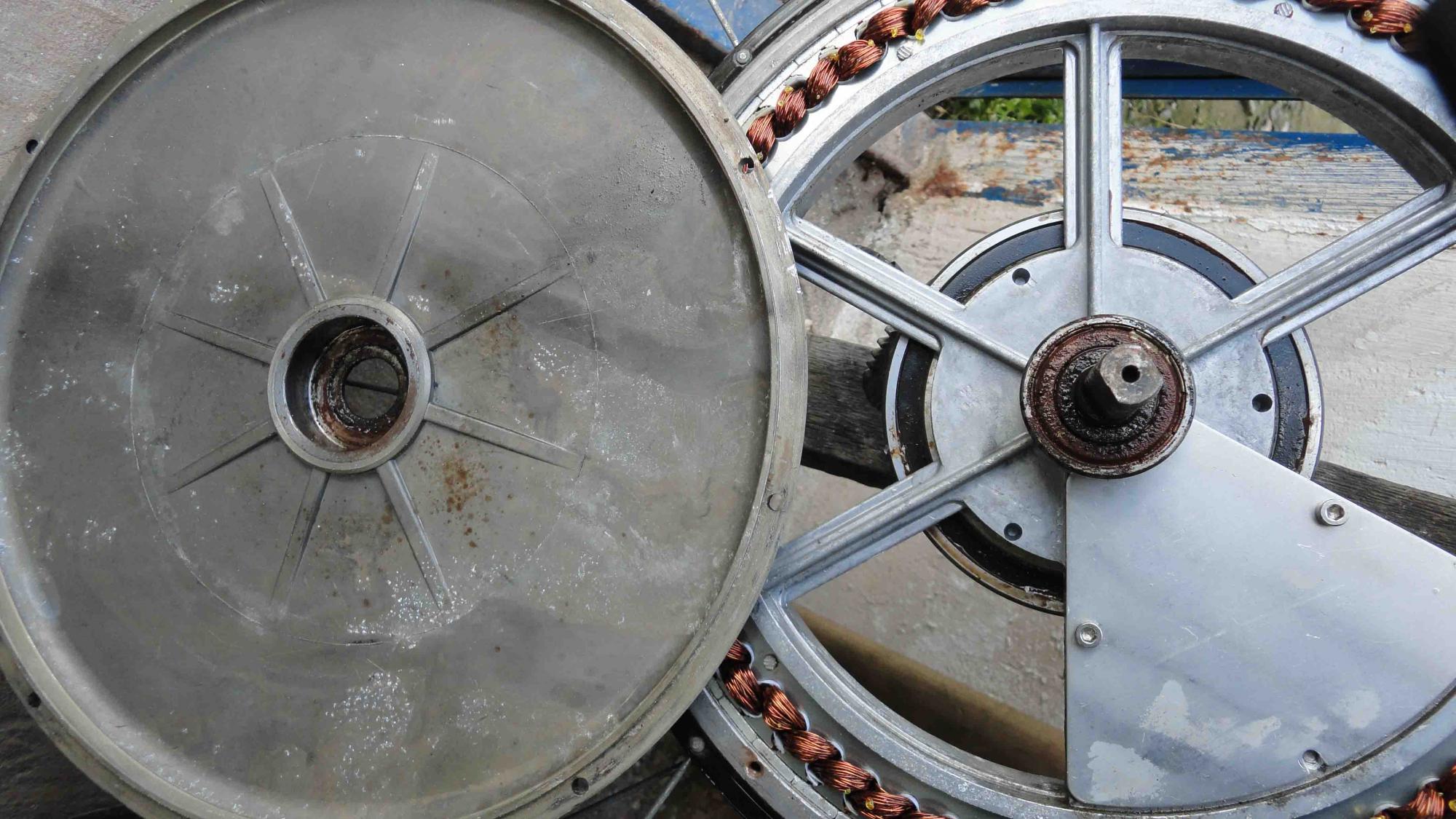

Но описания процесса снятия крышки Magic Pie в своё время так и не нашёл. Поэтому дабы новички не делали ошибок
и не ломали крышки опишу свой процес снятия ...

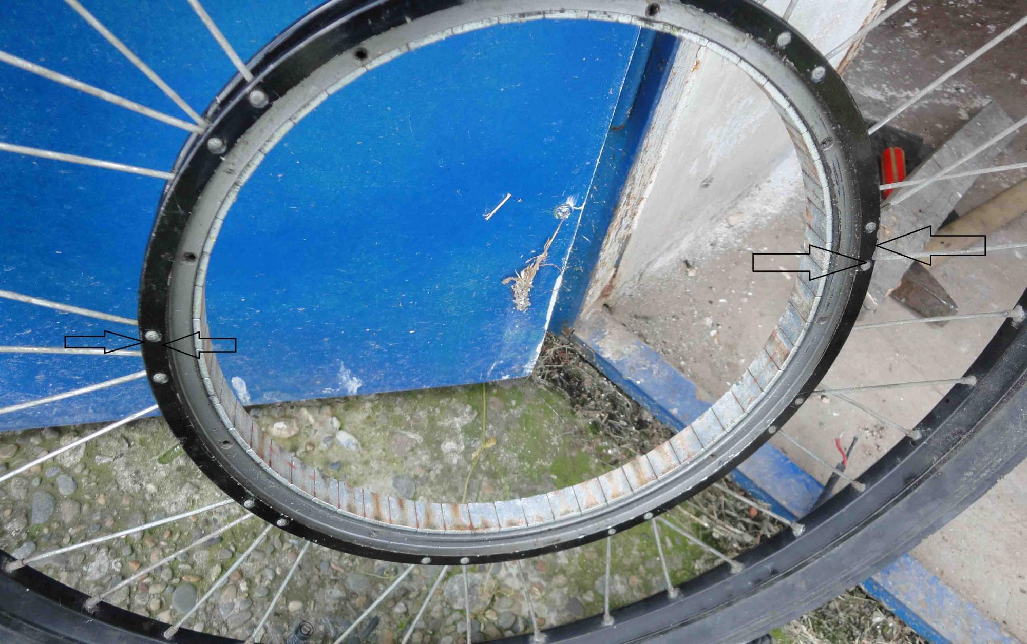

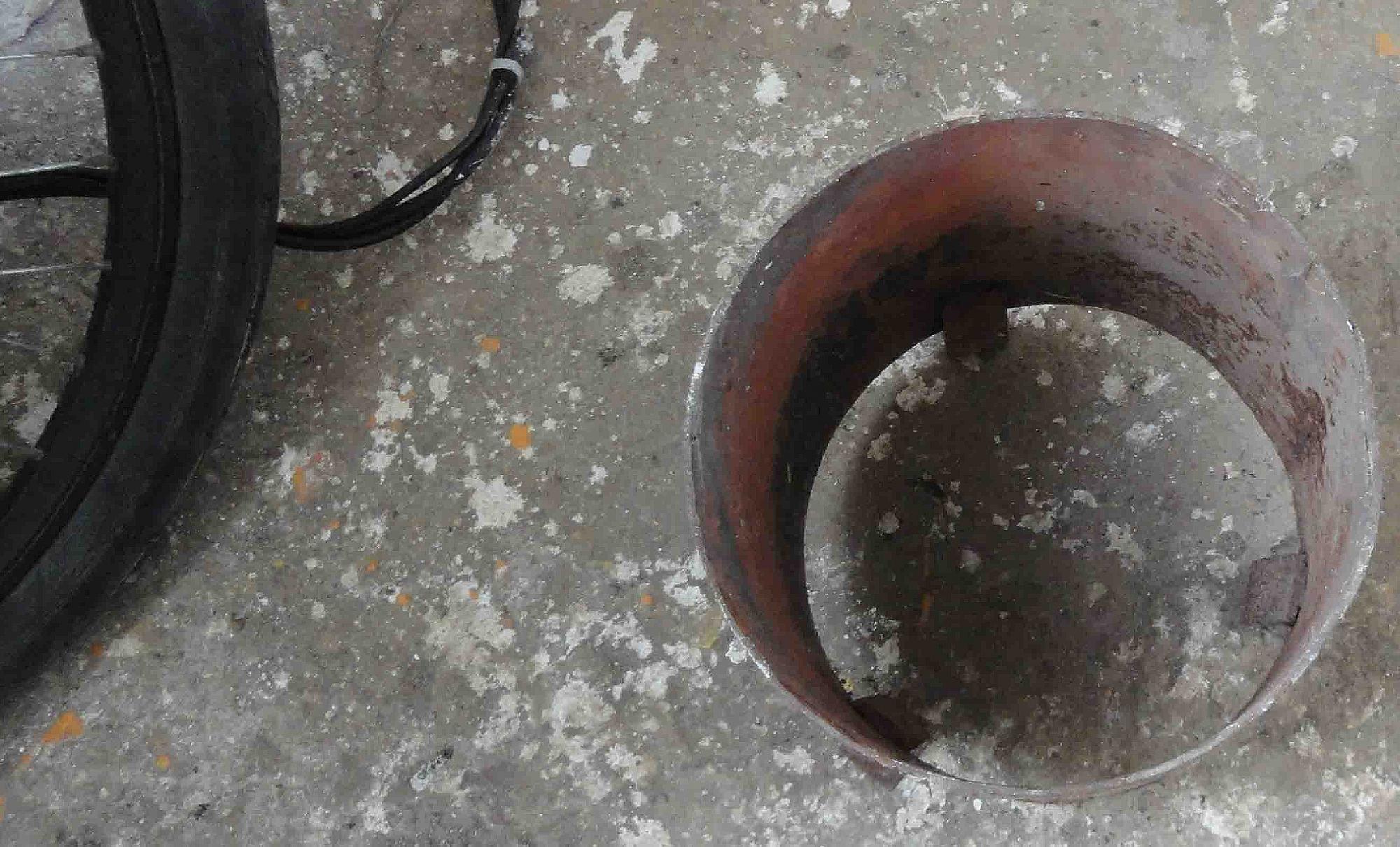

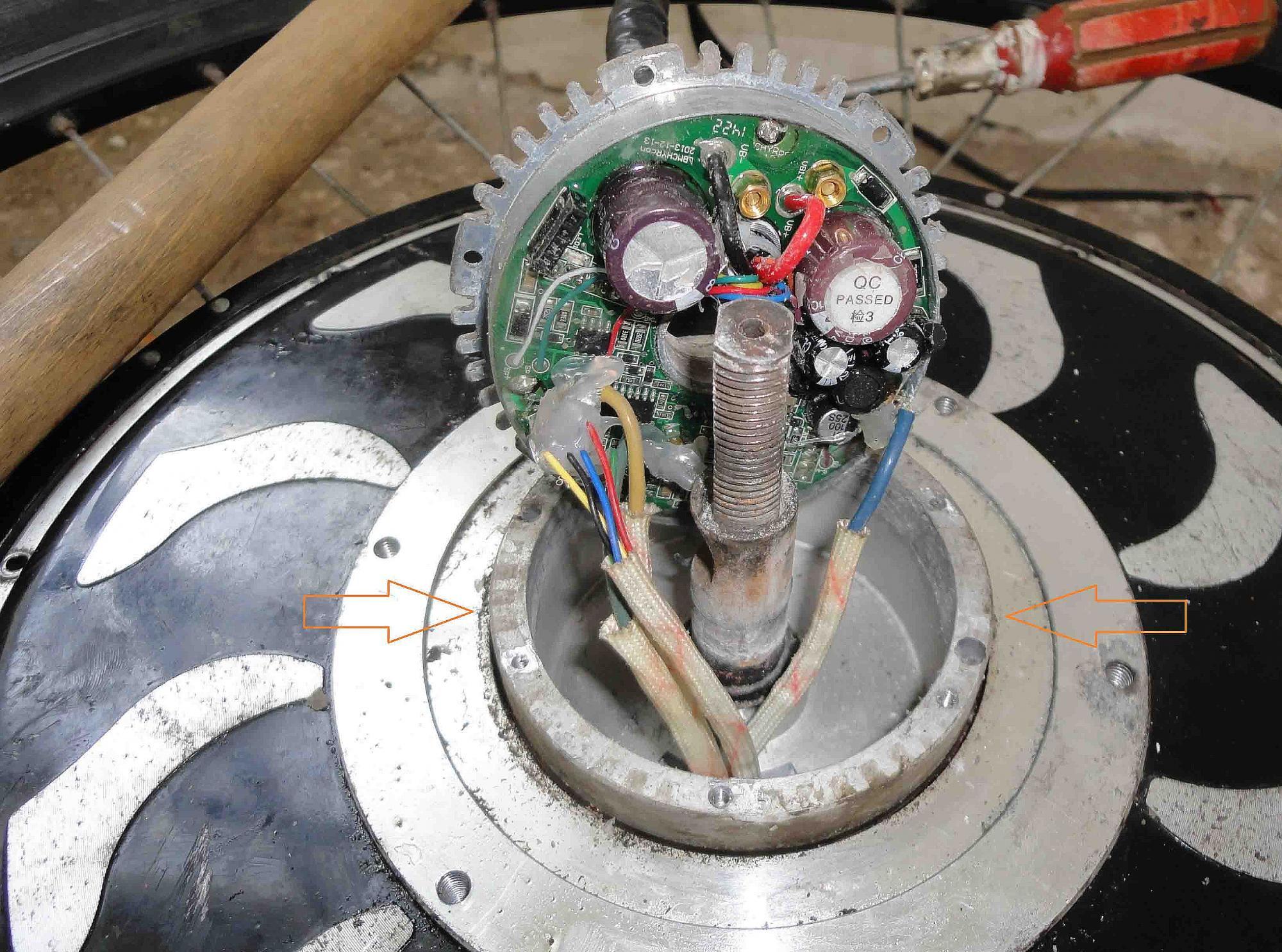

Две крышки держаться внутри только на подшипниках. Нельзя поддевать отверткой сбоку применяя значительное усилие.
Подготавливаем основание для разборки, лучше чтобы оно соответствовало по диаметру бортика (место под заспицовку)

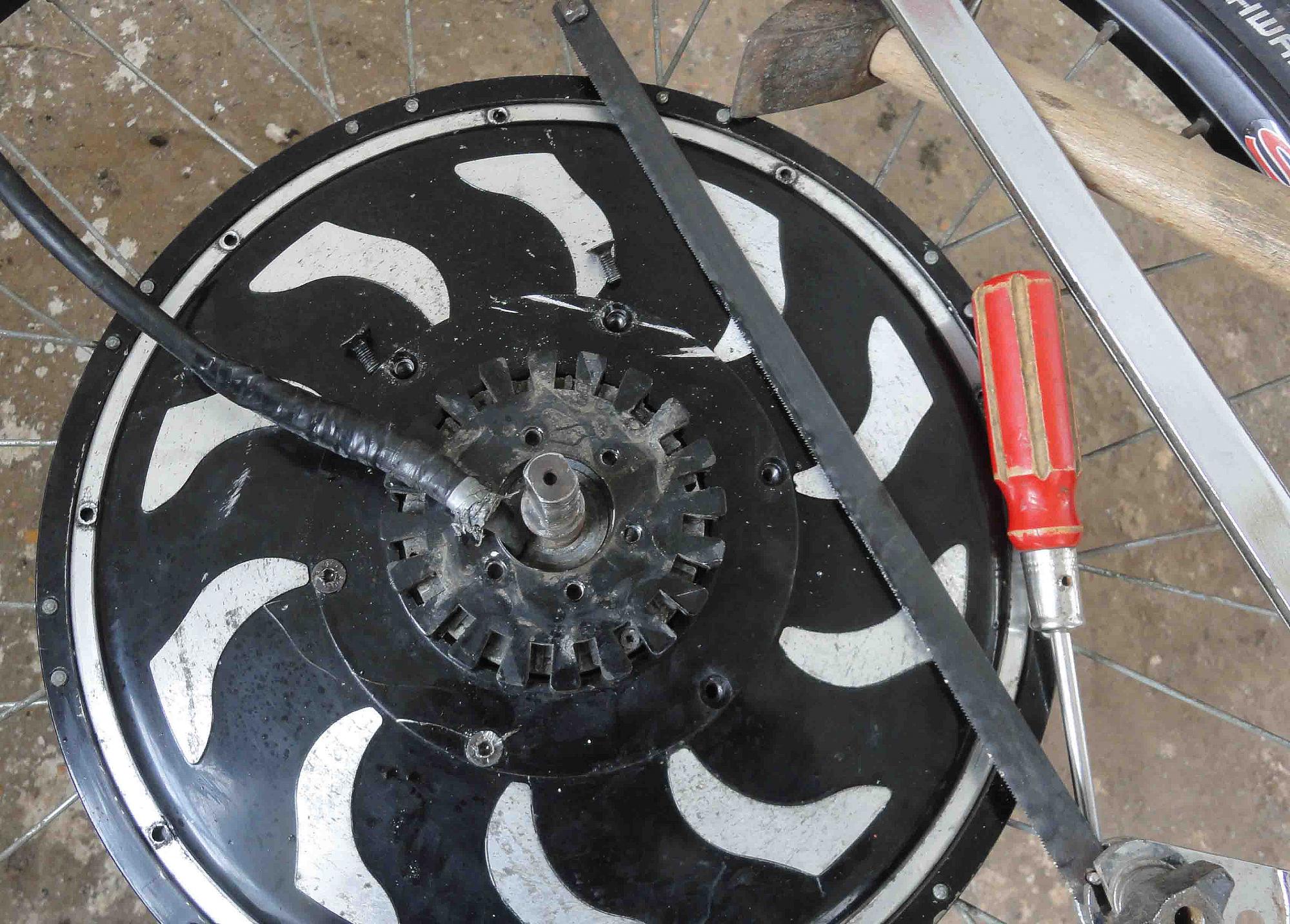

Устанавливаем колесо крышкой с контроллером кверху
Если 6 винтов крышки контроллера не открутились
Делаем пропил под плоскую отвёртку на винтах, выкручиваем их сбивая (дремель, пилка по металлу)
Откручиваем все винты по окружности крышки. Простукиваем молоткод через деревяшку/резину по местам указанным стрелками
Если нужно снять другую крышку то выбиваем её так.. Проверяем холлы (это уже много где расписано)
С уважением к электротягоуважателям от Павла.

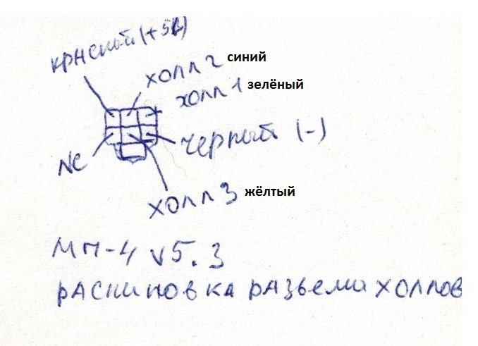

FlashRPA
Контроллер благополучно подключил с первого раза всё заработало/крутит/едет. Распиновка такая
(единственно синий и желтый возможно местами попенять к сожалению фото не сделал, но в неправильном положении колесо не работает)
Батарею свою вроде починил, но возможно что то не так, опишу в другой теме.

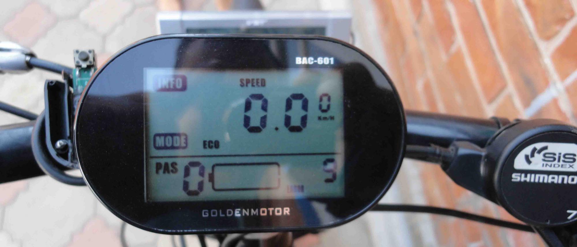

Теперь проблема такая = LCD дисплей не работает=выдаёт ошибку 9, не выдаёт скорость/расход/ уровень батарей
С чем это связано непойму? Думаю уходящий провод повреждён от разъёма до дисплея :bn: Как его прозвонить?

Контроллер MP4 версии 5.3 выпускается с конца апреля и LCD к ним подходят только новой версии. Вы поставили новый контроллер, который не совместим уже с со старым вашим LCD.
FlashRPA
Во хренькакаябеспонтовая (я можно сказать из за этой шняги на руле и купил новый контроллер МП4) и что же делать теперь? Может можно как то всё же прикрутить старый LCD?
goldenmotor.ru
Нет.
Когда формулируете задачу, нужно озвучивать конечную цель, а не просто способ достижения. Это правило работает всегда и везде.
