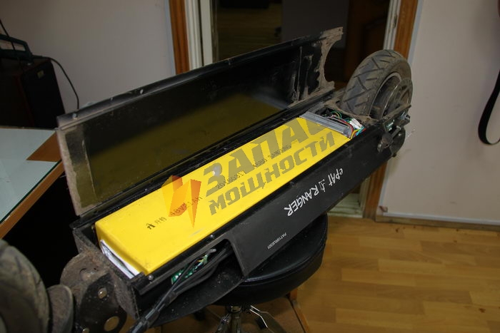

Статья про апгрэйд батареи и контроллера на Pat Ranger
http://www.zapas-m.ru/UserFiles/Image/reviews/an_upgrade_of_500w_electric_skateboard_pat_ranger_comfort/

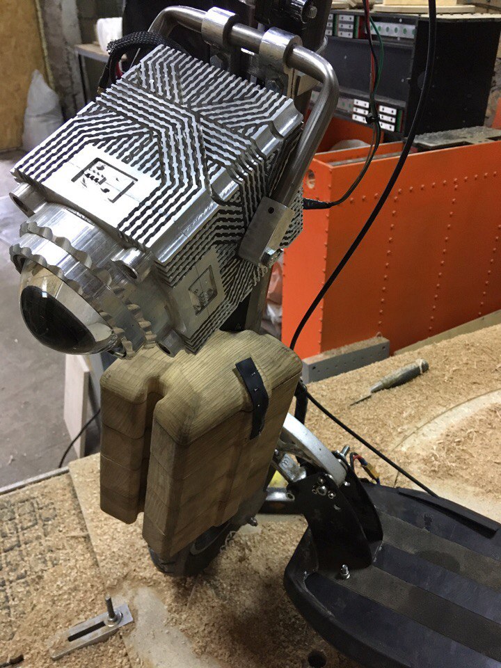

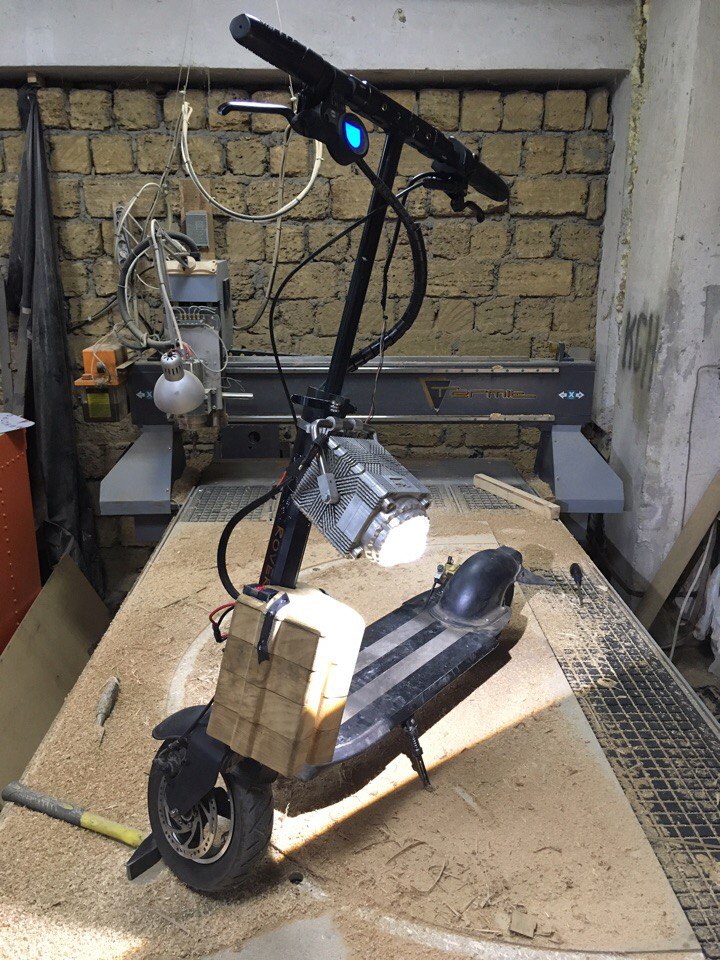

   Шестой месяц. Батарейки хватает доехать только до работы. Сделал новую фару, теперь машины на дороге уступают. Проколол переднее колесо! Заднее запарился клеить.
   Седьмой месяц, батарейка сдохла совсем. Взял старые li-po на 10AH собрал 10S. Так как в деку не лезут, пришлось крепить на рулевой колонке прямо под фарой. Сильно изменилась балансировка самоката, на мой взгляд, в лучшую сторону. Теперь, если его поднять держа за руль дека держится параллельно земле. Очень удобно спускать\поднимать по лестницам. С li-po батарейками самокат поехал ещё резвее! Просадка аккумулятора стала практически незаметна. Единственное стало хлопотнее заряжать, а так по сравнению со стоковой батарейкой разница колоссальная. Пробег на 10ah 13км. Проколотые колёса уже вызывают панику.

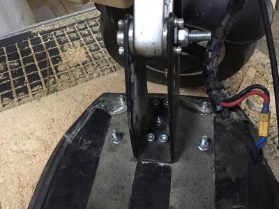

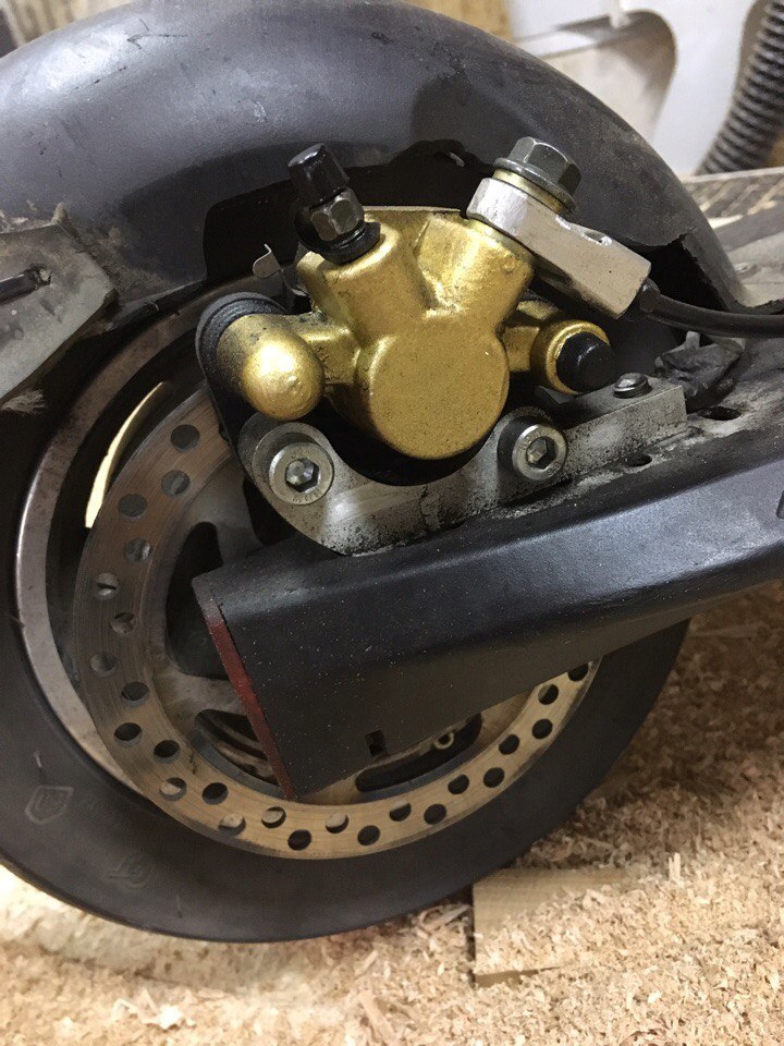

   Девятый месяц. Батарейки хватает на 13км. Оторвалось крепление рулевой от деки. Алюминиевая вставка внутри раскололась на множество частей. Заменил на стальную, сменил все винты М5, держащие крепление рулевой, на М6, ещё и снизу гайками притянул. И ещё болтов добавил для надёжности. В магазинах кончились тормозные колодки, я все скупил. Поставил назад суппорт от квадроцикла и новый тормозной диск на 140. Причём ручку тормоза я оставил велосипедную и всё работает превосходно! (только после притирки колодок). Ни одного прокола.

Родное МК на 350w отлично себя ведёт с контроллеров 500w. Крайнюю неделю, на солнце +46, максимальная температура корпуса МК - 88 градусов. Однако по такой жаре стал перегреваться задний тормоз, на 4-м километре спуска превращается в мыло.

Пот несколько фоток того, что осталось от ровера:
