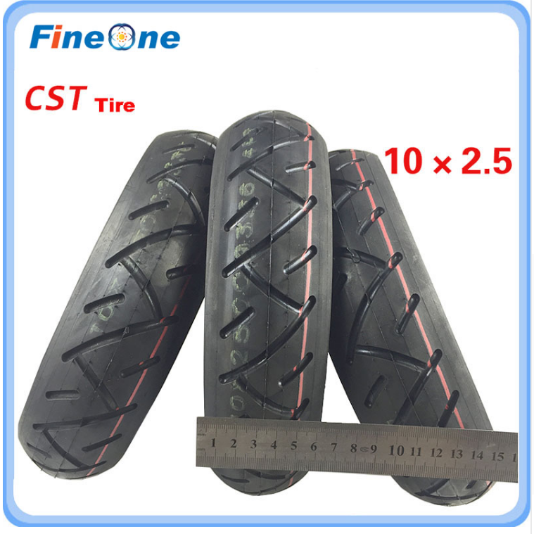

После пробега в 900+ км (!) сдулась задняя камера. Заклеил с вулканизацией в шиномонтаже, хватило на полтора дня. Купил на замену 10х2 (на покрышках написано 10х2.5). После установки новой камеры при накачке сразу засвистела, демонтаж показал две дырки, при этом они явно не были сделаны в результате монтажа, просто китайская тонкая резина. Брал на velo1000. Так что если кто недавно менял и подскажет, где и что взять, буду благодарен.
Второй вопрос - когда снимали колесо, разумеется, отсоединяли клеммы под передней правой крышкой пластиковой. Обнаружил там два серых провода, идущих из контроллера с разъемами на конце. Т.е. как бы для замыкания этого провода на самого себя. Кто знает, зачем этот провод? (Автонастройка контроллера на колесо или что-то более интересное?)
Еще, кстати, накачал заднее колесо 4 атм. Пробег на одном заряде существенно увеличился, самокат прекрасно идет накатом. (В переднем ок. 3 атм.)

Очень рекомендую поменять резину на "дуалтроновскую"
На али-экспресс стоит 1200р. Та, которая стояла "из коробки", слишком мягкая и тонкая и дорогу плохо держит.
Камеры я клею самыми простыми заплатками, которые есть в любом автомагазине. Комплект из тюбика клея и рулона заплаток обойдётся в 120р :) Я штук 30 уже приклеил, ни одна не подвела, новая дырка всегда в новом месте :)
По обозначениям на колесе 10х2 и 10х2.5. Первая цифра - внешний диаметр в дюймах, вторая - ширина покрышки в дюймах. Так что, абсолютно без разницы какая будет камера, пол дюйма она стерпит:)
Mona Cool
Покрышки у меня точно, как на картинке, к ним нареканий нет, достаточно жесткие (можно даже с проколотой камерой ехать, если не жалко ее добить трением).
Был PAT Rover 48V, 13Ah
Стал Segway Ninebot Kickscooter F3 Pro, почти 48В и 10 с небольшим Ач.
