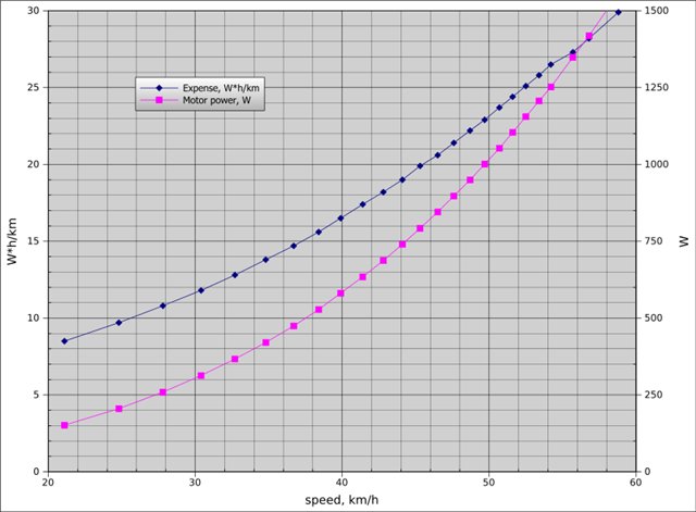

Всем привет, в общем суть такая, собираю электровелосипед, с большим весом
велик сам где то 30кг + ездок + пасажир = около 150-170кг
Нужно проезжать около 50км в день
читал я тему про расход и понял что на киловатнике, если прчям его почти в 200% крутить выходит около
25ватт на 1 км
Если считать то выходит, 25*50 = 26 ампер?
Если брать например свинцом на сколько нужно брать акк?
ведь без потерь свинец отдает всего 0.3С

Странные у вас расчеты.
Совсем не в кассу.
Считаем еще раз.
Предположим у вас расход 25 ватт на 1 км.
Теперь считаем.
50 км/ч (то есть проезжаем за 1 час 50 км) * 25 ватт/км = 1250 ватт/ч (Общее потребление за 1 час езды со скоростью 50 км/ч).
Таким образом если у вас акб на 48 вольт, то он должен иметь емкость примерно 26 AH (в идеальных условиях и иметь возможность отдавать 1С за час). 1250 ватт/ 48 вольт = 26 АН.
Ну на практике еще нужен и небольшой запас, с учетом того, что у вас большая масса, вероятно будет большой мидель и условия поездки могут быть разные, например встречный ветер.
Теперь прикидываем.
Если вы используете акб от БП, скажем по 12 вольт 12-13 AH и весом не менее 4 кг каждый.
Значит вам нужно иметь минимум 8-9 таких акб.
Это уже 32-36 кг свинца.
А с учетом того, что свинцовые акб не могут выдавать более 0.3С без их повреждения, вам их нужно будет как минимум в 3 раза больше.
В итоге приходим к акб в 96+ кг.
Это вам надо?  :-)
Примерно так. Извините, если где немного ошибся в величинах.

1) не верно про 1.3С.
Смотрите С - это емкость акб. Соответственно если указывают, что акб может отдавать токи до 1.5 С (то этот акб может отдавать ток равный емкости акб умноженной в 1.5 раза), то для акб в 20 АН это уже будет 30Ампер, а 0.5 С это для него же будет только 10 Ампер.
В вашем случае свинец может нормально отдавать только 0.3С, соответственно это для акб в 26АН будет примерно 8 ампер.
А вам нужно снимать 26 Ампер.
Поэтому вам нужно будет либо 3 таких акб, либо 1 акб но на 48 вольт 78 АН.
Тогда 0.3 С и будет искомые 26 ампер.
Эти 26 ампер будут нужны для получения мощности, достаточной для езды со скоростью в 50 км/ч. Считается по формуле 48 вольт (напряжение) *26 ампер (ток) = 1248 ватт (Мощность). С учетом кпд мотор-колеса вы вкачав в него 1248 ватт энергии можете снять с него до 1000 вт механической мощности.
Это именно то, что вам и нужно.
А акб в приведенном мной примере подключаются по схеме в 4S2P, то есть 4 акб последовательно, что даст напряжение в 48 вольт и 12-13 АН и 2 таких сборки в параллель. Вот вам и акб в 48 вольт 24 АН.  При последовательном соединении акб увеличивается напряжение, а при параллельном емкость.
То есть из 4 акб на 12 вольт -12 АН можно собрать либо акб на 48 вольт 12АН (последовательное соединение), либо 12 вольт 48 АН (параллельное соединение).
