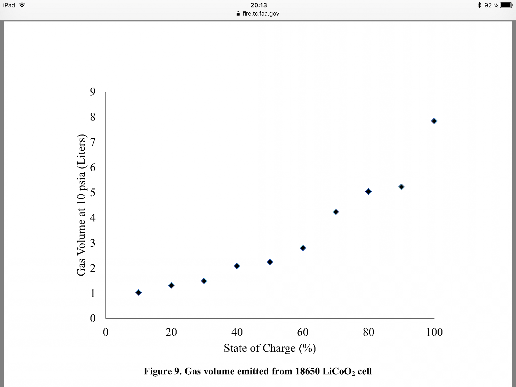

Я вот думаю как можно ещё газы отводить кроме как на улицу.  В какой то баллон?
Интересно попробовать в молочный бедон вкрутить манометр атмосфер на 100 и там коротнуть липолек штук 10. Если бедон не разорвёт то какое давление интересно там будет.
Или коротнуть 1 штуку, замерить давление и можно уже примерно рассчитывать.

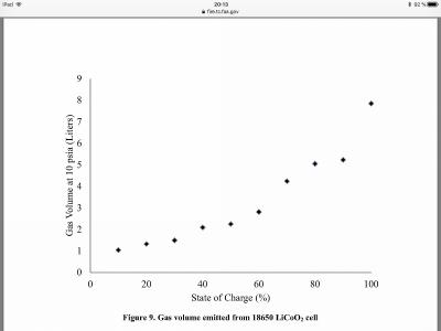

Уже сделали. Учтите, что объём увеличится в два-четыре раза за счёт термического расширения.
Взято отсюда (англ. :pardon:):
https://www.fire.tc.faa.gov/pdf/TC-15-59.pdf

Цитата: LeoDron от 15 Янв. 2018 в 22:18Уже сделали. Учтите, что объём увеличится в два-четыре раза за счёт термического расширения.
Не пойму в каком объёме это делалось. Чёта я этот график вообще не пойму.
DragonTM
[user]Кулибин[/user], график вроде как показыаает количество выдилевшегося газа в зависимости от заряда банки 18650. Не совсем понятно про давление 10 пси.
А объем короба 3 литра? Чем вам баллон от огнетушителя не подходит углекислотного?
[user]LeoDron[/user], в общем-то я примерно так и думал. Не заряжать выше 80 полезно не только для ресурса, но и для безопасности.

Цитата: Кулибин от 15 Янв. 2018 в 23:12Не пойму в каком объёме это делалось. Чёта я этот график вообще не пойму.

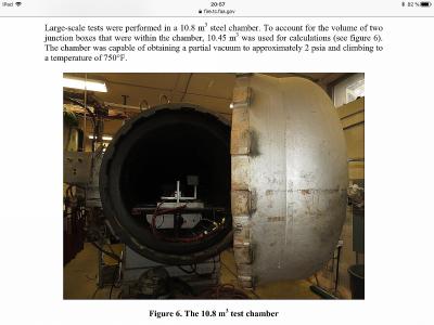

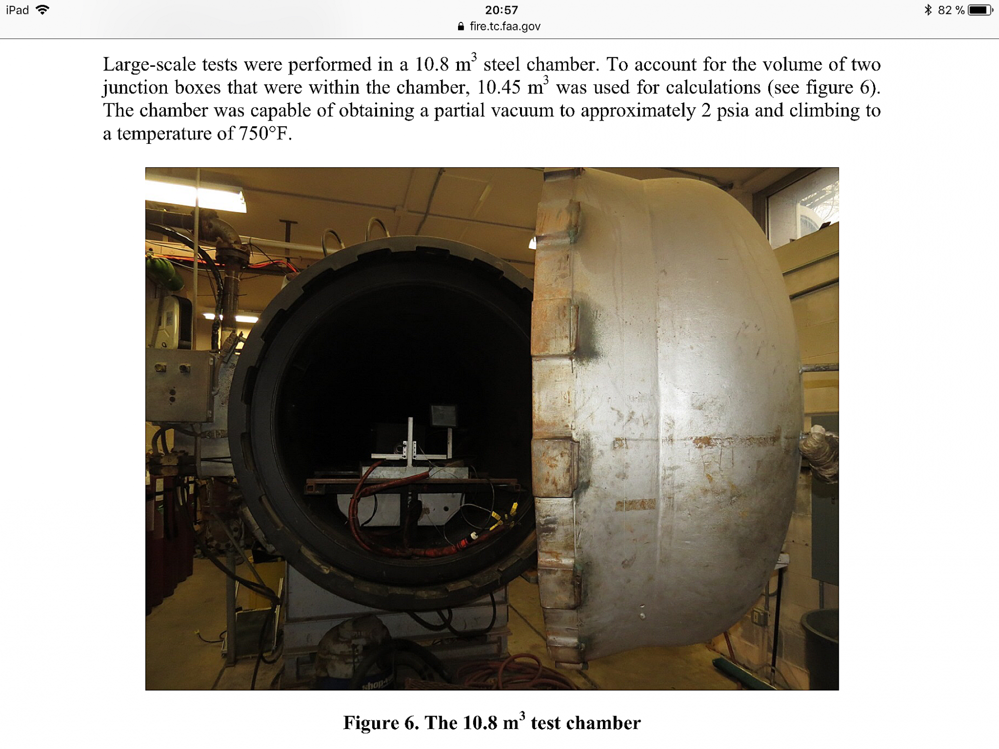

Опыты проводились для штучных 18650 в реакторе на 22 литра
И для 551 штуки в установке на 11 кубов:
Давление 10 psi азота = примерно 0.7 атм. Без кислорода. Не совсем понимаю почему 0.7 бар а не 0.8 как парциальное давление азота в воздухе. Но суть не в этом. Ячейки зажигались нагревом и меряли состав и объём газов после охлаждения. Сколько и каких газов образуется при сгорании на воздухе можно посчитать исходя состава газа:
Ну точно их будет больше десяти литров на одну ячейку 18650 при комнатной температуре. Если температура будет 900 градусов, то можем смело множить на четыре.

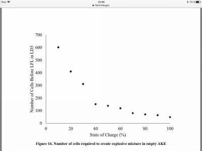

Дальше интересно определили количество ячеек необходимое для образования взрывоопасной смеси газов:
Те при SOC 100% взрывоопасная смесь будет образовываться при термическом разложении 50 ячеек и эта величина параболически растёт с уменьшением заряда батарей.
В детали сильно не лез - это не мой профиль. Но при прочтении по диагонали примерно как-то так понял.

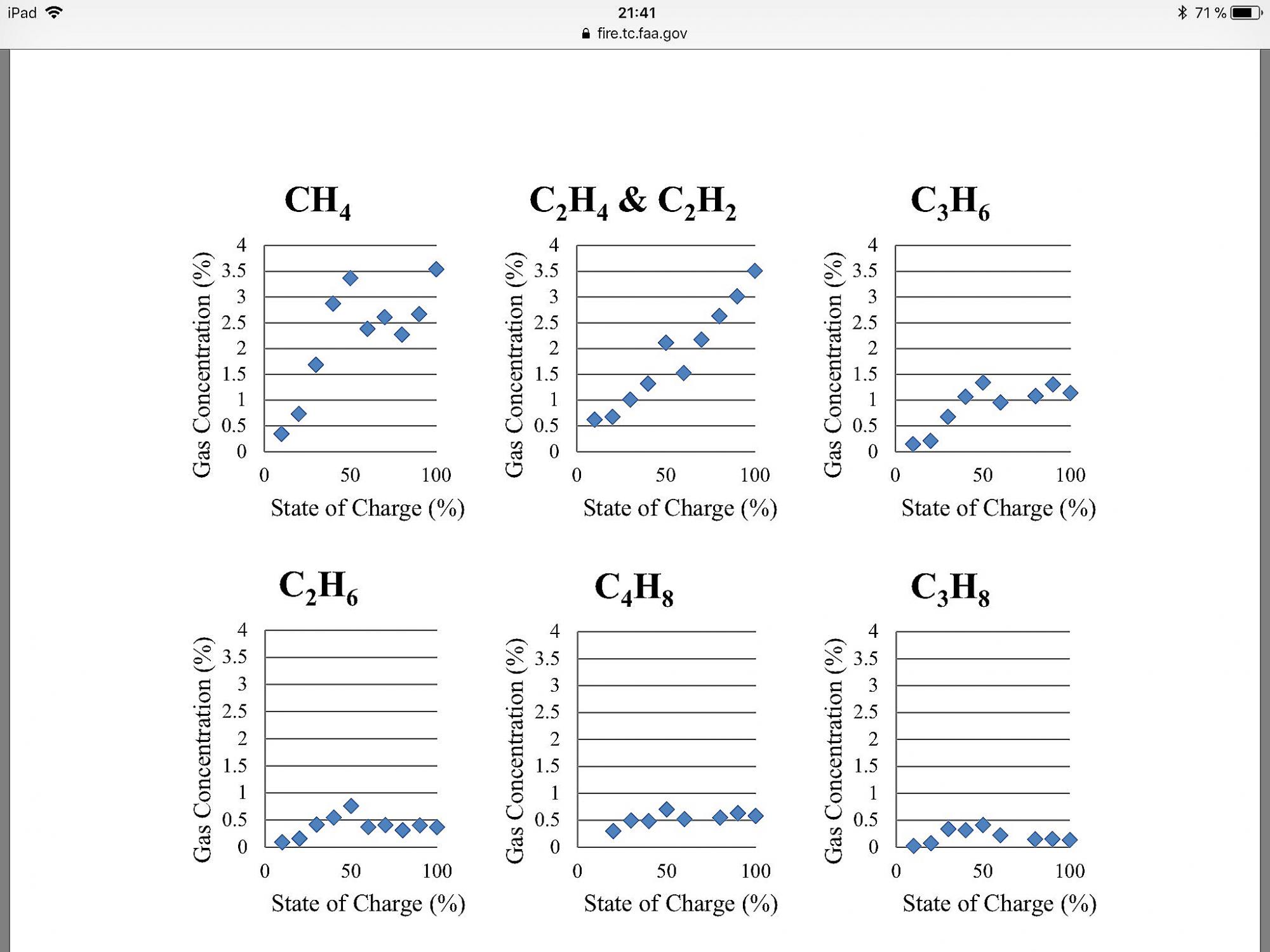

Добавлю. Опыты на взрывоопасную смесь проводили в контейнере на 153 кубических фута. Что-то около пяти метров кубических. Наверное собирали газ с других опытов или посчитали по уравнениям реакции. Я не разбирался.
Но спасибо, что задали вопрос и отвечая на него, я сейчас, кажется, уже готов ответить на другой - опасность образования гремучей смеси, и чем/как не стоит тушить большие сборки.

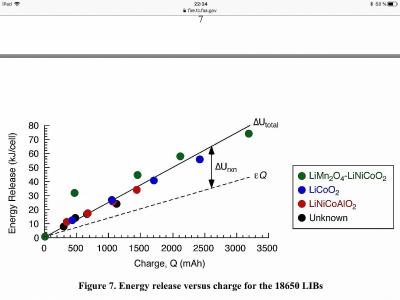

Батареи экзотермически разлагаются сами по себе - им воздух не нужен:
Источник (англ.) https://www.fire.tc.faa.gov/pdf/TC-15-40.pdf
Заметьте - тепловой эфект линейно зависит от SOC. Продукты термического саморазложения: водород, углеводороды и угарный газ (более 70 % от всех продуктов, см.  Рис 10.) бодро горят, но при отсутствии кислорода и большом количестве ячеек(рис 16) и особенно при высоких SOC образуют с воздухом гремучую смесь. И поэтому - объемный взрыв вполне реален.
Ввиду этого повторюсь - считаю, что очень опасно засыпать большие сборки песком и другими смесями. Сбивать пламя порошковыми огнетушителями(желательно специализированными) - это да, а вот засыпать-опасно. С маленькими аккумуляторами на самом деле хорошо справляется обливание водой - она эффективно охлаждает уже полу-разложившиеся маленькие батки,
