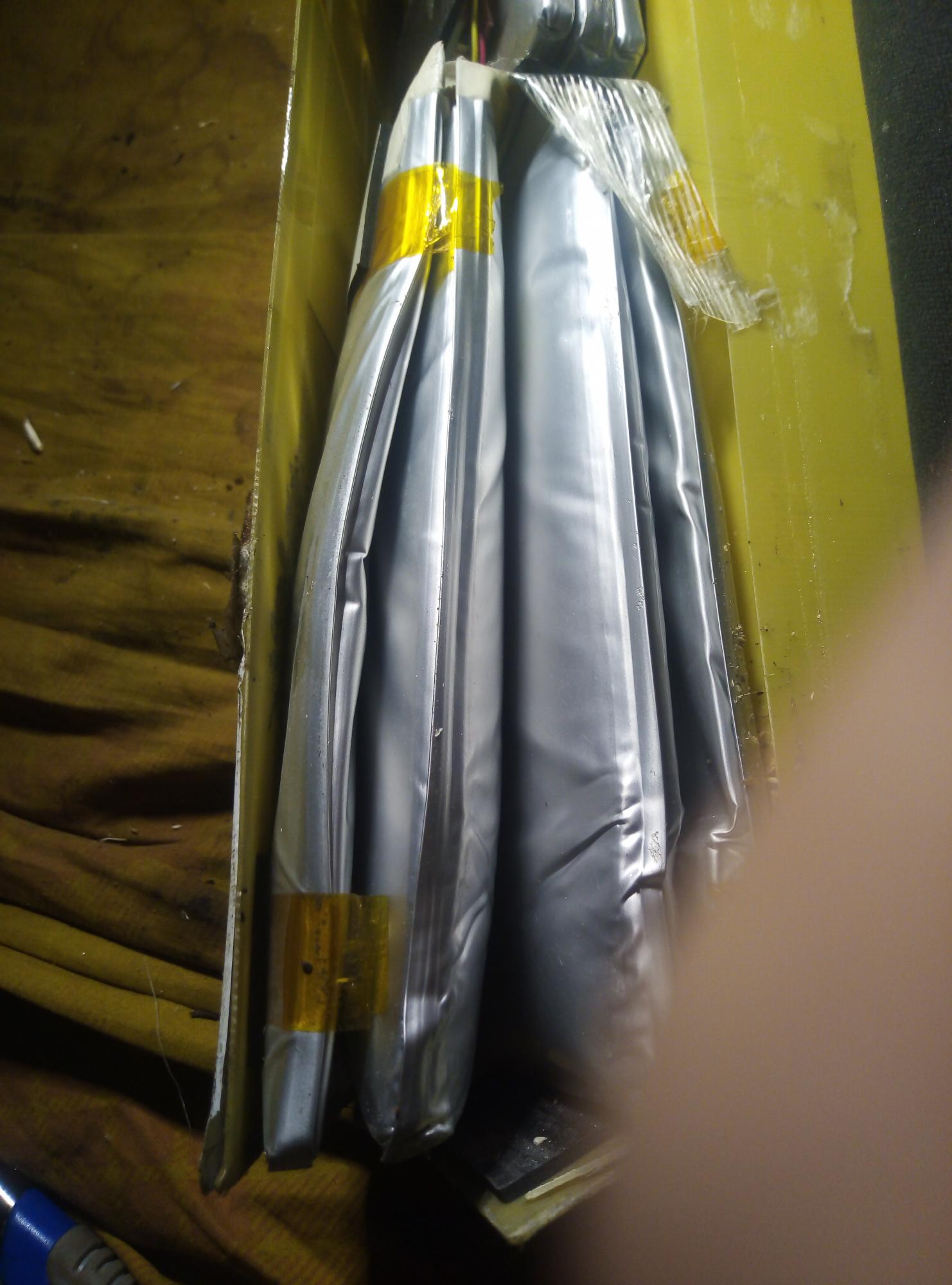

Цитата: Влад Мак от 08 Апр. 2023 в 18:11
Осенью прошло года купил в Москве два неисправных электросамоката.
МК  еле крутили при подключённом ЗУ.
Догадывался, что в обоих сдохли АКБ.
Надеялся, что в обоих будут  18650 ячейки ушедшие у защиту от перегрева.
осенью разобрал первый - так и было, три элемента со сработавшими  предохранителями.
с месяц назад стал разбирать другой и не мог вытащить АКБ.
Выколачивал молотком через деревянную прокладку.
оказалось, что там АКБ  была набрана из семи плоских пакетиков, часть из которых раздулись в подушку.
все с нулевым напряжением, а один , которому больше всего достатолось от молотка, еще и подмялся - вообще коротил.
немного размяв и разгладив, удалось устранить КЗ.
Ну, а остальные, при заряде, начали возвращаться к норме  (Сдуваться, хотя я собирался проколоть иголкой и так стравить газы).
поначалу,  при заряде слегка нагревались и саморазряжались,  сейчас вроде саморазряда нет, хотя, по самые гланды не заряжал.
Ну воот хорошая иллюстрация на тему а чего это самокат стоял себе никого не трогал, а потом кааак бахнет и нет хаты...... ни с того ни с сего  :facepalm:
