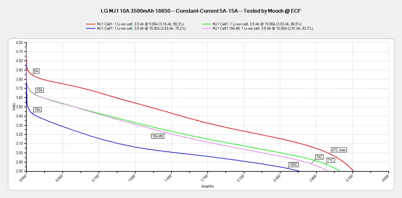

Чтото самого главного не увидел. Тест MJ1 от [b-b]Mooch[/b-b]
В сборке так полагаю больше 2C давать им не стоит. при 5А по другим тестам отдают столько втч:

[user]se80[/user], вооот выше сказанное о MJ1 подтверждают сказанное мной.
А вы тут "дилетантами" кидаетесь...
Или может быть вы кинете "дилетантов" в график разряда с температурой ?
Бомбит, чесн слово
VasiliSk
не совсем. 2С у MJ1 долговременно, чего не сказать про D1. а в пике с MJ1 можно снимать положенные 10А на банку

Согласен, есть такой момент, подхожу я к вопросу выбора банок с одной стороны:
Т.е. ставлю вопрос просто: какие банки будут подходить для батареи 24s10p (240 шт.) при использовании 3кВт мотора с нагрузками 3-5кВт.
Иными словами снимать с батареи 60-70 ампер долговременно без вредных для нее последствий.
Это 2С для MJ1 и, как мы видим из графика выше, они разогреются более 47С, что считаю вредным для батареи, и автоматически они для меня становятся в одну обойму с D1.
MJ1 как и D1 не подходят для 3кВт мотора в количестве менее 300 (а лучше 400) штук. - (вот здесь опять кто то кинет тапком)
Надеюсь теперь выразился правильно.
и 70С на батарее... я не хочу так жарить батарею и не думаю что кто посоветует это делать.
Опять же не подниму ссылку, но на сфере наш соотечественник писал о факте деградации батареи при воздействии таких температур.

А можете конструктивнее перефразировать?
Т.е. 35Е разогрелись на 10А? И они ближе к Д1?
MJ1 при 2С норм? А как же температура в 47С?
ЦитироватьLG MJ1 хороши на 6a разряд, на 10a Sanyo GA лучше себя чувствуют.
Подобную фразу читал в резюме по тесту этих банок у какого то обзорщика.
Но по графикам там тоже не очень однозначно все было.
Наверное заморочаюсь сейчас и составлю все же сравнительную характеристику на них.
И на HG2 заодно

Цитата: Unhis от 10 Авг. 2015 в 23:55
как мы видим из графика выше, они разогреются более 47С, что считаю вредным для батареи, ...
Они разогреются на все 100+ градусов будучи собранными в кучу.
Ну это, если топить, без памяти.  ;-D
Я уверен, что [user]Unhis[/user], будет регулярно смотреть на аквариумный термометр и контролировать ситуацию.
Я даже на супердрищавой батарейке 13S2P контролирую, выше 27пока не видел. Хотя и не экономил, особо.  ;-)
Для справки, мои элементы имеют честные 70мОм вн. сопротивления.  B-)
VasiliSk
Диапазон эксплуатируемых температур по даташиту MJ1 -20 ~ 60C. и 10А в пике означает что коротковременно вжарить не прожарив батарейку в хлам можно(!!)
а вообще ставьте серверный кулер на обдув, аля чупасос. и будет вам 10А в продолжительности
