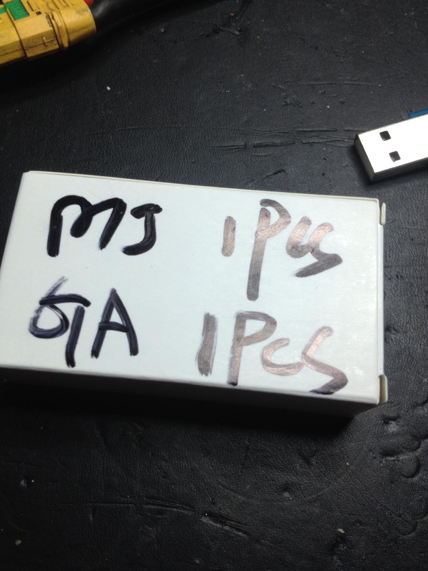

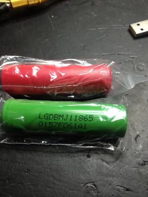

А р ю рэди?
Здесь медленно, но верно будет появляться инфа о тесте ЛЫЖЫ МЫЖЫ ВАН и Панасоник-Саньё НЦР18650ЖА.
Пока только тизер фото.
LG MJ1
Изначально с завода 3,6В 28мОм
После первой зарядки ~ 4,18В 28,8 мОм
Первый разряд током 2А (~0,57C) до 2,5В (неагрессивный) — 3314 мА*ч, внутреннее в разряженном состоянии 33,8 мОм, температура еле отличима от комнатной.
Второй цикл — зарядил до 4,220В, разряд током 2А до 2,5В (неагрессивный). Измеренная емкость — 3382 мА*ч. В заряженном состоянии внутреннее порядка 28,6 мОм.
Третий цикл — зарядил до 4,220В, разряд током 3,15А до 2,5В (неагрессивный). Измеренная емкость — 3278 мА*ч/10,28 Вт*ч. В заряженном состоянии внутреннее 27,71 мОм. В разряженном —  30,01 мОм. Напряжение восстановления поле разряда — 3,13В.
Четвертый цикл — зарядил до 4,210В, разряд током 3,45А до 2,5В (неагрессивный). Измеренная емкость — 3245 мА*ч/10,12 Вт*ч. В заряженном состоянии внутреннее 27,84 мОм. В разряженном —  29,74 мОм. Напряжение восстановления поле разряда — 3,12В. Теплая, но несильно, порядка 40 градусов.
Пятый цикл — заряд до 4,20В, внутренее 27,74 мОм, разряд током 0,7А до 2,5В агрессивный(то есть банка доводится до 2,5В плавно падающим током). Измеренная емкость — 3481 мА*ч/11,31 Вт*ч. Разряженное сопр-е — 30,20 мОм. Напряжение восстановления — 2,55В.
Шестой цикл — заряд до 4,20В, внутренее 27,70 мОм, разряд током 3,5А(1C) до 2,5В агрессивный. Измеренная емкость — 3434 мА*ч/9,13 Вт*ч. Разряженное сопр-е — 30,10 мОм. Напряжение восстановления — 2,85В.
Седьмой цикл — заряд до 4,20В, внутренее 27,82 мОм, разряд током 5А(1,4C) до 2,5В агрессивный. Измеренная емкость — 3476 мА*ч/9,4 Вт*ч. Разряженное сопр-е — 29,68 мОм. Напряжение восстановления — 2,73В. Температура все это время порядка 48 градусов.
Восьмой цикл — заряд до 4,20В, разряд током 2А до 2,5В агрессивный. Измеренная емкость — 3456 мА*ч/9,03 Вт*ч. Напряжение восстановления — 2,614В.
9 — 4,20В, разряд током 2А до 2,5В (неагрессивный). Емкость — 3324 мА*ч/9,9 Вт*ч. Внутреннее 28,8/29,79 мОм.
Для сравнения:
LG HE2, немного поюзанная
дает при неагрессивном разряде током в 2А 2468 мА*ч 7,4 Вт*ч.
Panasonic-Sanyo NCR18650GA
С завода 3,64В 24мОм
Напр. заряжНапр. разряжСопр-е заряжСопр-е разряжТип разрядаЕмкостьВатт-часовНапр-е после разрядаМакс. t при разряде
14,222,5-24,782А пост. до 2,5В в моменте32929,963,0334 град
24,222,521,8025,333,5А пост. до 2,5В в моменте31649,863,1633,6
34,22,521,4825,913,5А пост. до 2,5В в моменте31589,843,18-
44,222,5-26,423,5А пост. до 2,5В в моменте31399,933,21-
