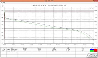

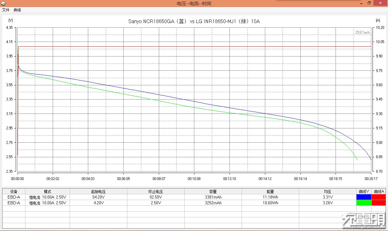

lg vs sanyo
sanyo чуть лучше(синий график)

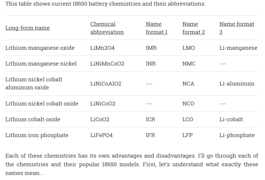

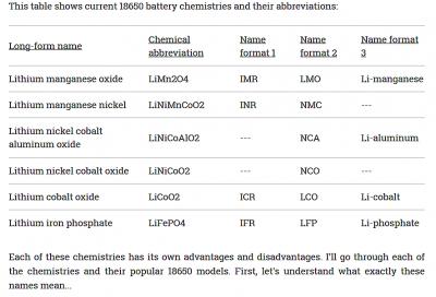

я один тут понимаю что NCA, NCR и INR это три разных химии, самая прогрессивная из которых NCR (потому что показатели банок с ней лучше)?
