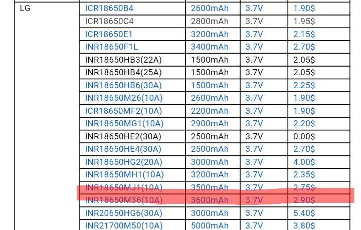

Судя по свеженькому прайсу от Queenbattery, Samsung-овцы умудрились впихнуть в формат 18650 аж 4Ач, при этом токоотдача на уровне высокотоковых элементов. Надеюсь это не опечатка. Цена по началу будет заоблачной, это понятно.
IvanM
А тем временем LG представила элементы на 3,6Ач в формате 18650
Pulse
[user]IvanM[/user], можно ссылку на эти прайсы?
Sumskoy
В прайсе опечатка! Элемент - Samsung INR21700-40T
LG не выпустила аккумулятор с емкостью 3600 мА, смотрите тест - https://electricbike.com/forum/forum/batteries/18650/73617-lg-m36-vs-samsung-36g-capacity-test-3600mah-or-just-marketing

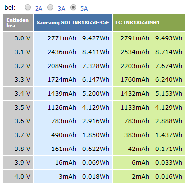

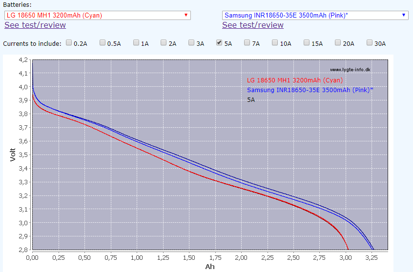

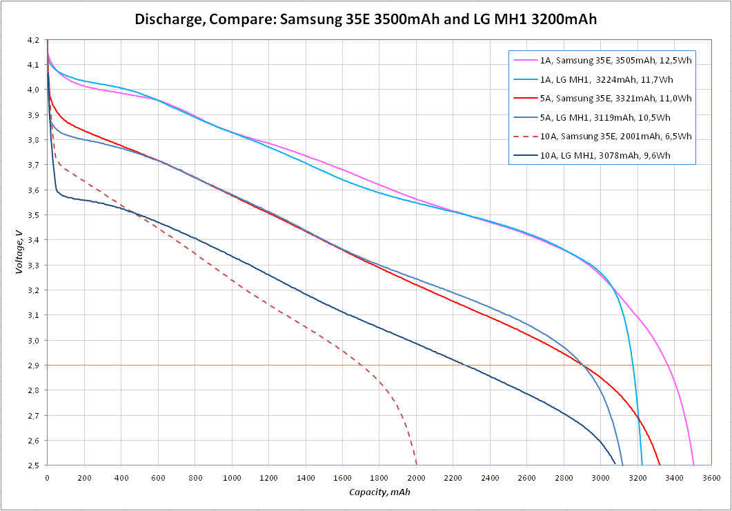

Dimarius
#334
Ну и кому верить?
LEE4ER
[user]Dimarius[/user], всем и никому.
От себя - МН1 лучше держат ток 10А, в то время как 35Е просаживаются глубоко. При токе 5А к окончанию разряда 35Е более горячие чем МН1.
Dimarius
[user]LEE4ER[/user], Ну я брал для электросамоката, у которого 15А в пике на 3 параллели
