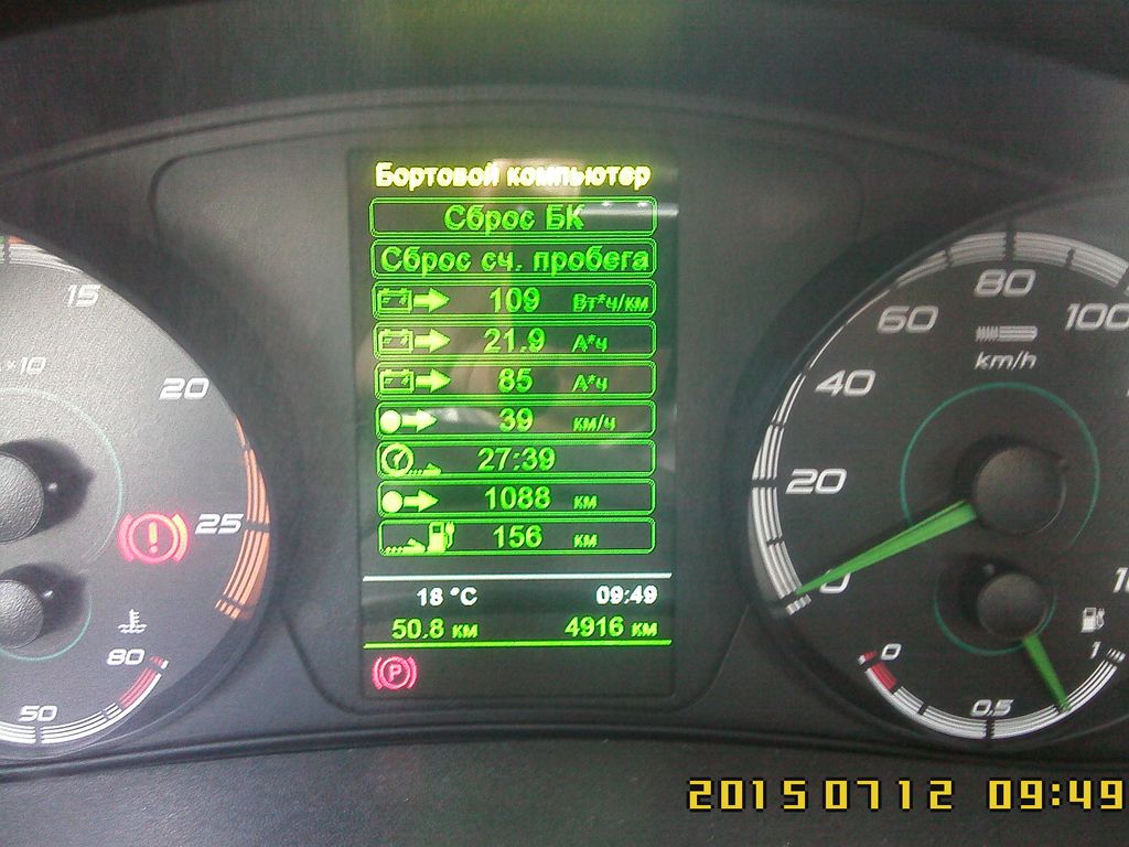

LICC

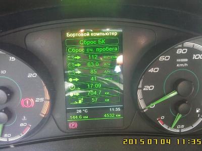

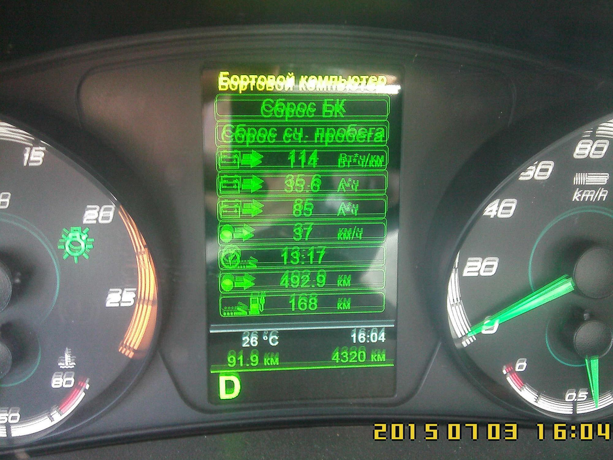

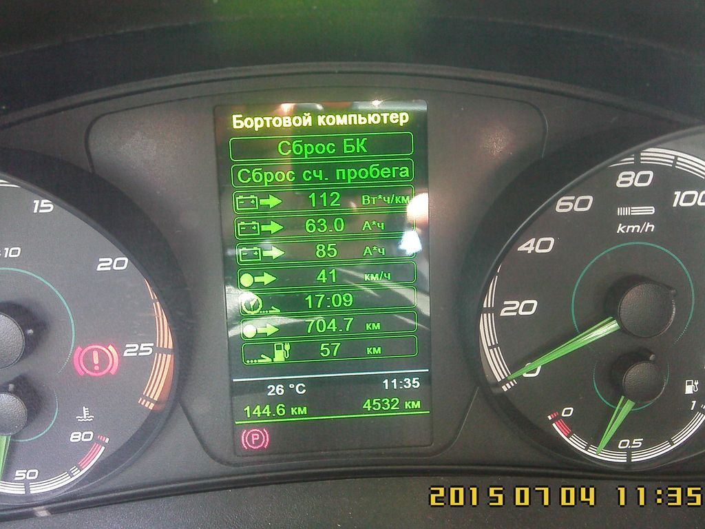

У меня показометр ваттЧас на км работает, но с большой задержкой и суммирует походу накопленные данные с последнего общего сброса.
К примеру, показания щас от 110до 113Вт*ч/км, хотя реальные около 100, можно рассчитать с последних пробегов:
средняя скорость 60кмч
35.6*260/91.9=100.7
11*260/28.4=100.7
такая же скорость
на последней картинке после проезда по междугородней трассы со скоростью до 100кмч больше половины пути и 70-75 по населенным пунктам
63*260/144.6=113.2 Вт*ч/км
andreym
#26
Игорь, я думаю всетаки стоит считать среднюю точку напряжения около 250 вольт.
конечно первую четверть заряда ЭДС может соствалять 260 вольт, однако под малейшей нагрузкой оно почти сразу падает до 250,
можешь ради интереса подключить комп в процессе езды и посмотреть  ;-)
LICC
#27
Если считать среднее напряжение 3.2в под нагрузкой  то 253в.
Ну и тогда вообще меньше 100вт*ч/км получается..

LICC
постепенно показания бортового показометра приближается к реальным значениям.
LICC
Заметил еще такую особенность показометра - при промежуточных неполных зарядках показания остаточного пробега показывает с сильным занижением от реального.
andreym
Для меня ясно одно, нужно переписывать этот долбаный показометр :) Интересно где можно взять сырцы этой софтины? Автоваз наверное бесполезно спрашивать..

zap
Показометр скорее всего берёт данные от елишна.
Исходники елишна хрен дадут :) у АвтоВАЗа их нет.
Елишн умеет отдавать данные по шине CAN.
Можно по CAN корёжить данные уровня заряда, но не уверен что будет толк :)
С уважением,
Андрей
LICC
показометр работает под управлением WinCE, да, данные все идут от БМС по КАНу. Думаю всю инфу можно найти. Есть УСБ порт на приборке, можно слить наверняка.

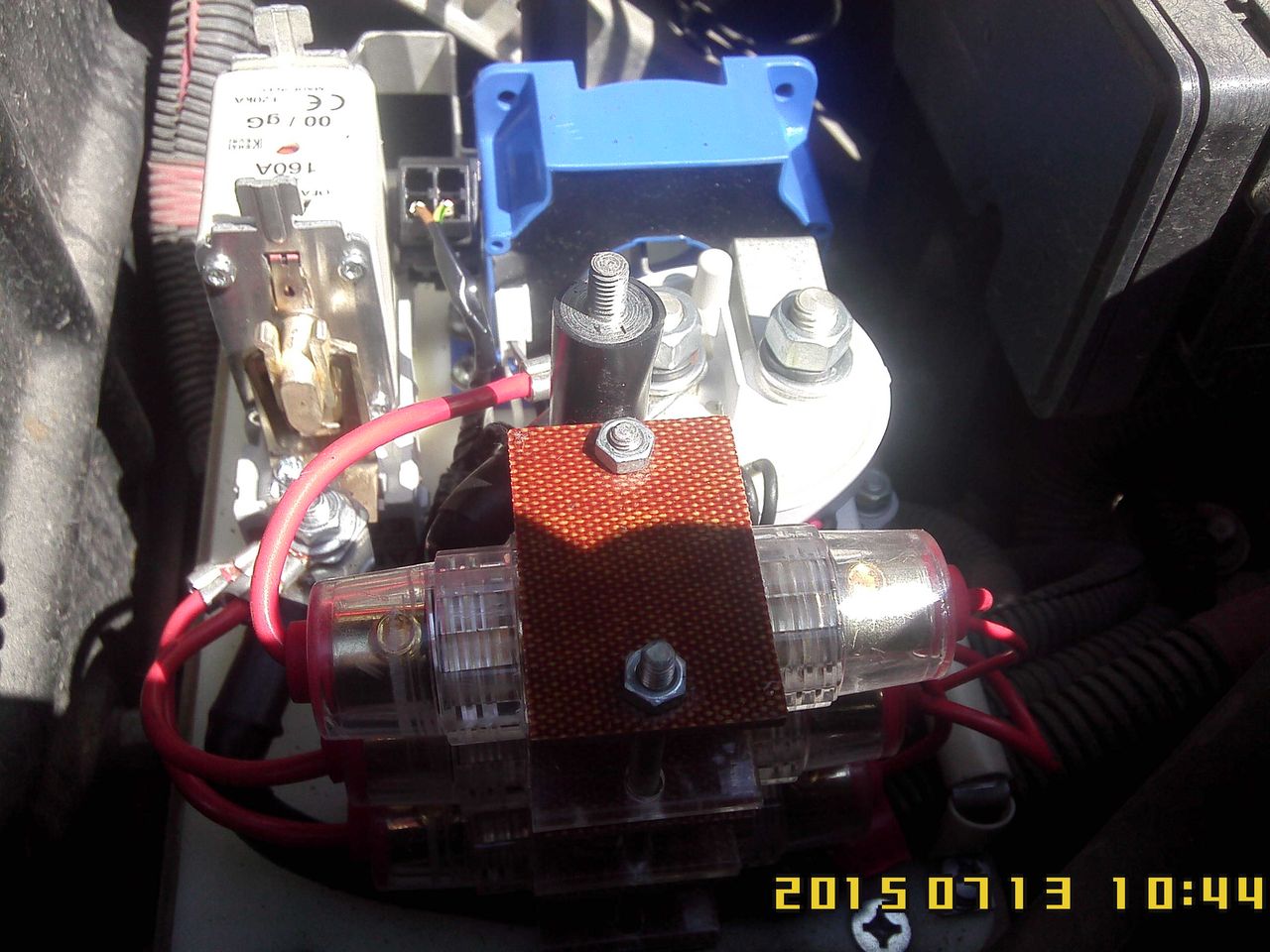

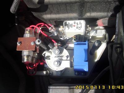

Ну и немного фоток по потрошкам. На этот раз посмотрел устройство силовой панели контактора и предохранителей:
