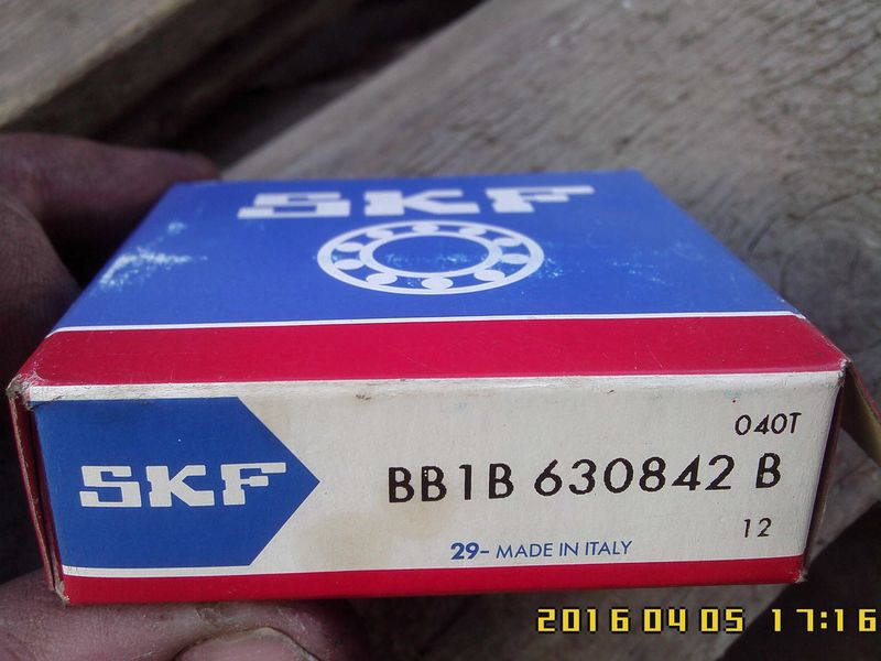

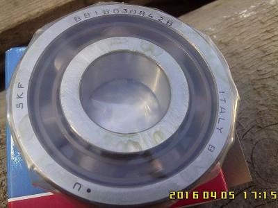

Вот и меня техподдержка с ВАЗа посетила сегодня. Поменяли воющий редуктор на бесшумный с правильными подшипниками. Теперь стали слышны в движении разнообразные звуки , которые раньше глушил редуктор.
а вот так выглядит правильный подшипник на пром. вал редуктора:

АвтоВАЗ вам сам предложил редуктор поменять или вы их попросили? Во сколько вам обошлось замена старого редуктора?
аркан
   Игорь, а у него проточка на внешнем кольце есть? И в чем его основное отличие?
LICC
да, проточка есть, отличие в оригинальности.
LICC
как я и писал до этого - Теперь стали слышны в движении разнообразные звуки , которые раньше глушил редуктор. Короче тишина теперь.

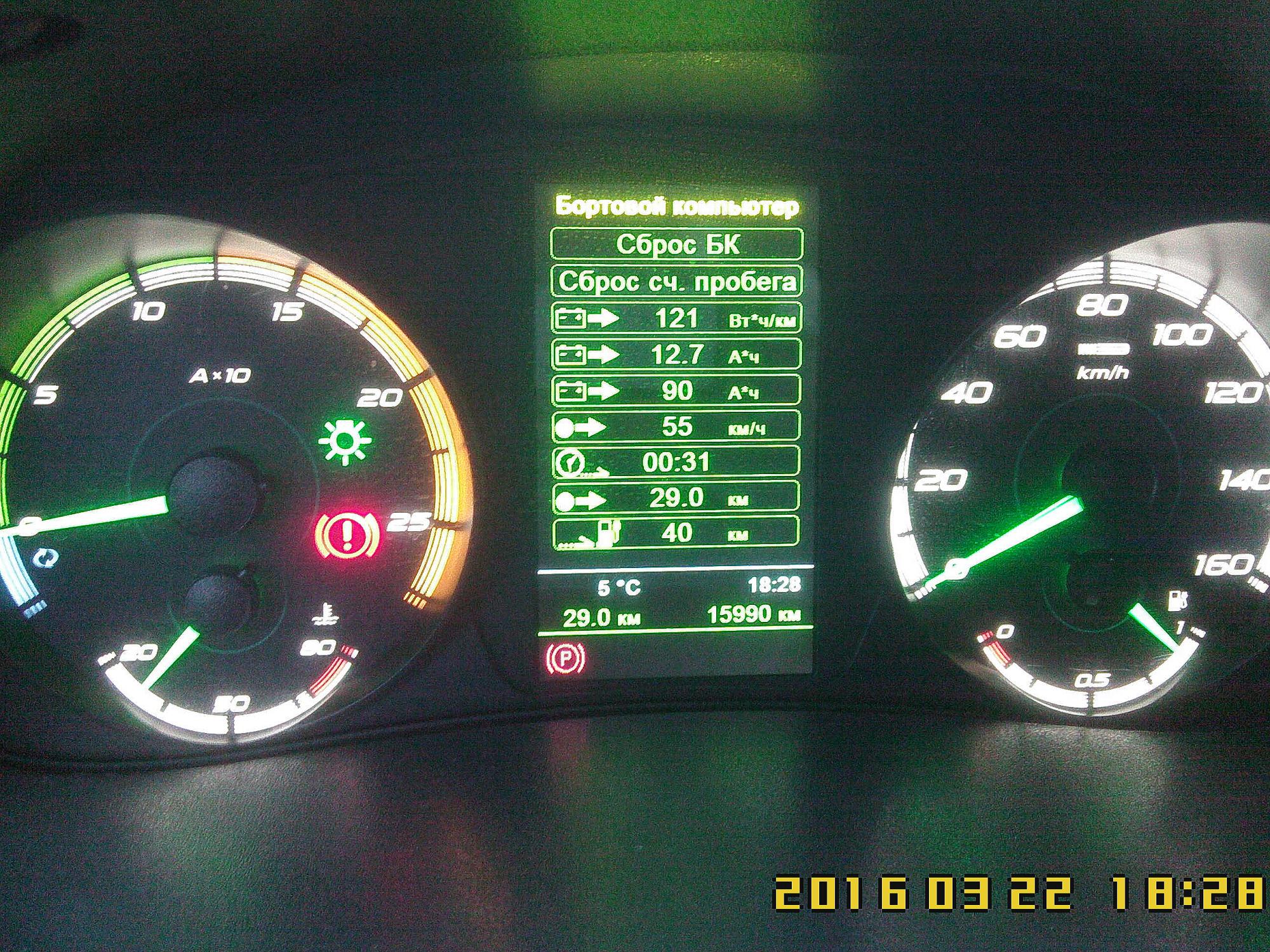

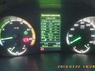

Цитата: Sergei86 от 23 Март 2016 в 09:40
Цитата: LICC от 22 Март 2016 в 19:57
Сегодня очередной контрольный заезд на все той же дистанции с дачи до дома. Расход 105Вт*ч/км, и это на зимней резине при +5гр!!
Вы 29 км проехали с печкой или без, салон в машине в начале движения был теплый или холодный?
Сегодня контрольный заезд на тойже дистанции, правда машина слегка загруженна. Средняя скорость меньше из за ожидания на переезде.
Расчет: 96Вт*ч/км
