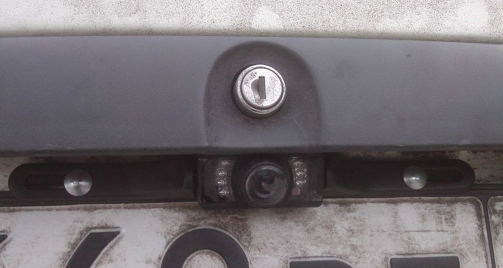

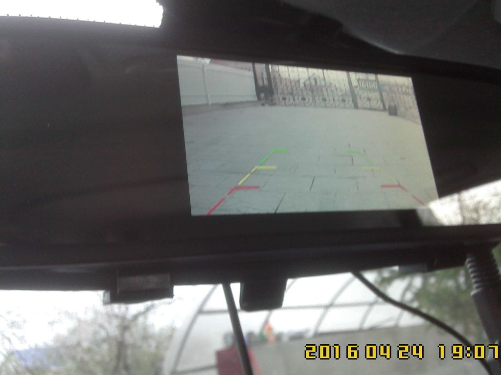

Сегодня установил камеру заднего хода. Монитор встроен в зеркало. Вклчается при включении заднего хода автоматически.

Камера похоже сильно китайская, надо бы угол обзора пошире, да и опустить ее пониже, чтобы было видно как минимум кромку бампера а в идеале и углы бампера.
А вот смотреть назад в горизонт вовсе не обязательно для камеры заднего вида  ;-)
LICC
ниже без напиллинга не регулируется... Буду допиливать.

у инкассаторов на крыше стоит, вниз смотрит, чтоб все было видно
скока такой мониторчик вышел ? 4 дюйма? разрешение 320?
