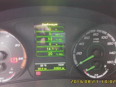

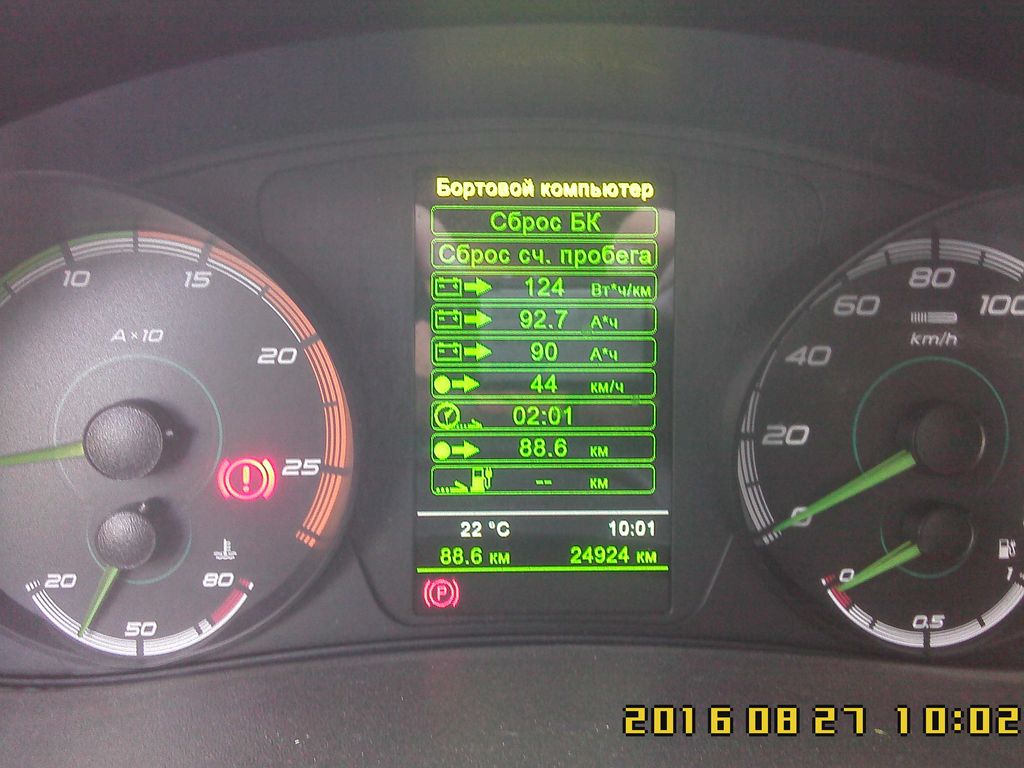

Вот и ко мне БМСоглюк подкрался - ни с того не с сего обнулилось показание уровня заряда. Батарея сейчас около 70% заряда на самом деле.

deniska_aa
мда :bw:
mevial
Было такое, восстановилось полным зарядом, а до этого ездил наобум.

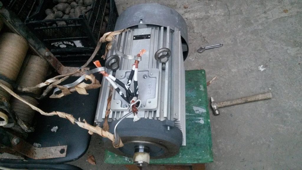

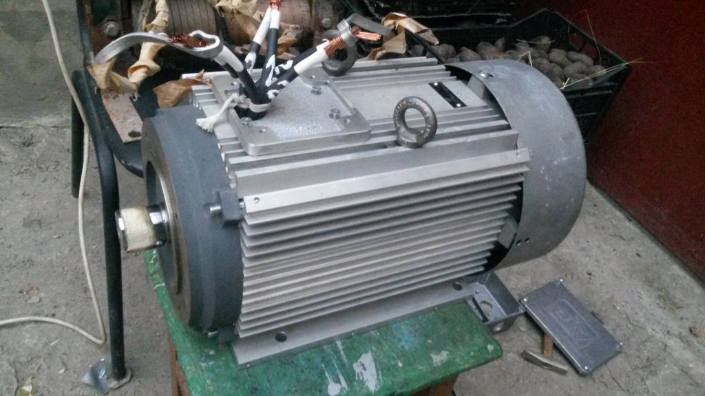

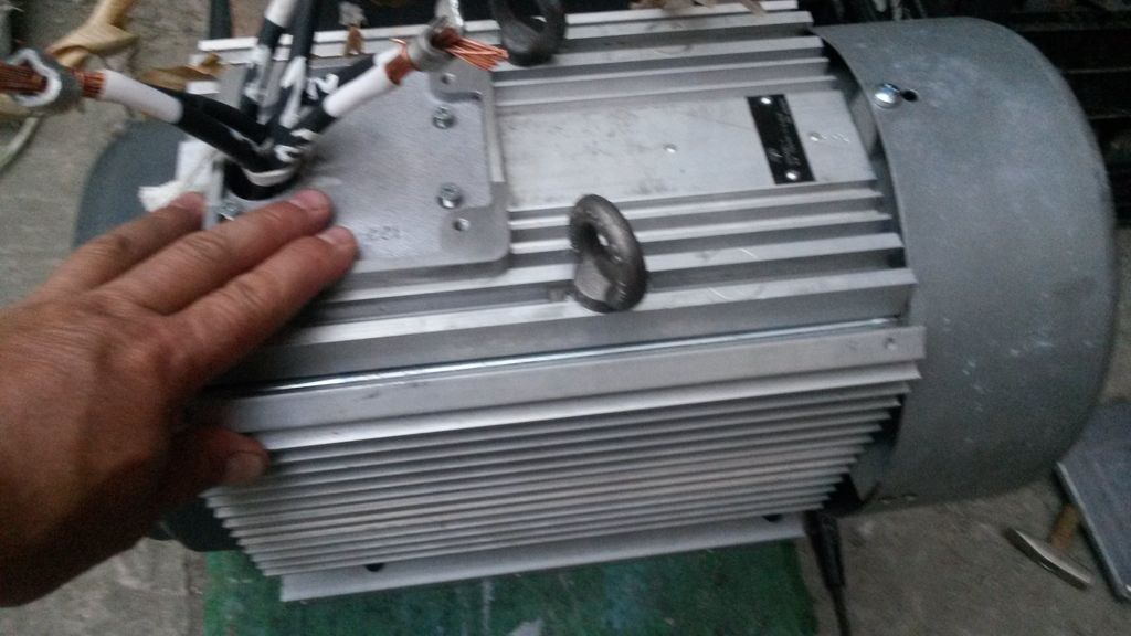

Вот и новый мотор Славянка на базе немца АТБ на подходе. Испытания от трансформатора.
Обратите внимание на эффект в комментариях по нагреву кончика ротора, другой конец холодный. Тот же эффект наблюдали на МЕСовском моторе.
