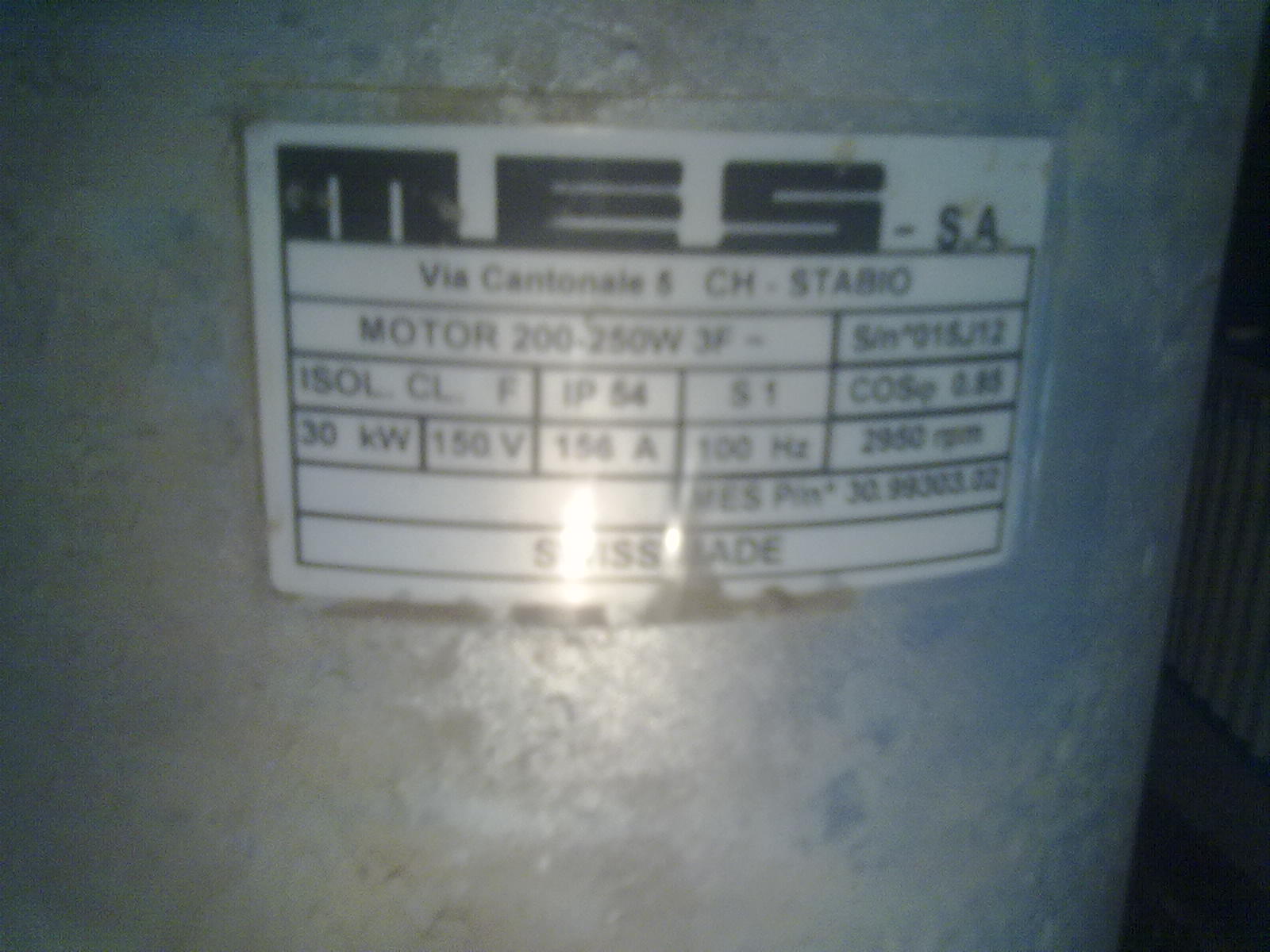

andreym
Цитата: LICC от 17 Апр. 2016 в 07:15
на табличке мотора стоят циферки - 30кВт номинал, 60кВт в пике.
Не понятно только какой чудак написал в птс-е 60квт, а главное зачем???
написали бы как положено 30, и был бы у нас нулевой налог и страховка почти бесплатно.
deniska_aa
Цитата: andreym от 17 Апр. 2016 в 12:57
у меня оку страховать 70% страховых отказывалось
на нефтяной игле сидел и спрыгнуть захотел ? безболезненно :kidding:
да и в проекте наверное 60 должна стоять или 2 по 30
Добавлено 17 Апр. 2016 в 13:15
при 400 вольтах 60 квт а контроллер вообще может 60 квт отдать ни считая всего остального акб мотора бмс ?
DragonTM
странно, не соответствует этому сообщению
https://electrotransport.ru/index.php?topic=28611.msg620161#msg620161
там пишут что мотор  MES 200-330, и по приложенному Technical data режим S1 40 кВт и номинальный момент 130.
[user]deniska_aa[/user], я считал АКБ, когда пришел к данному вопросу. (60 кВт разделил на 270 ампер, максимальных для этих ячеек и то что максимум видно на панеле и на 79 ячеек. Получил напряжение 2,81 вольта и предположил что под такой нагрузкой больше там, скорее всего, не будет.)

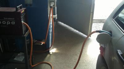

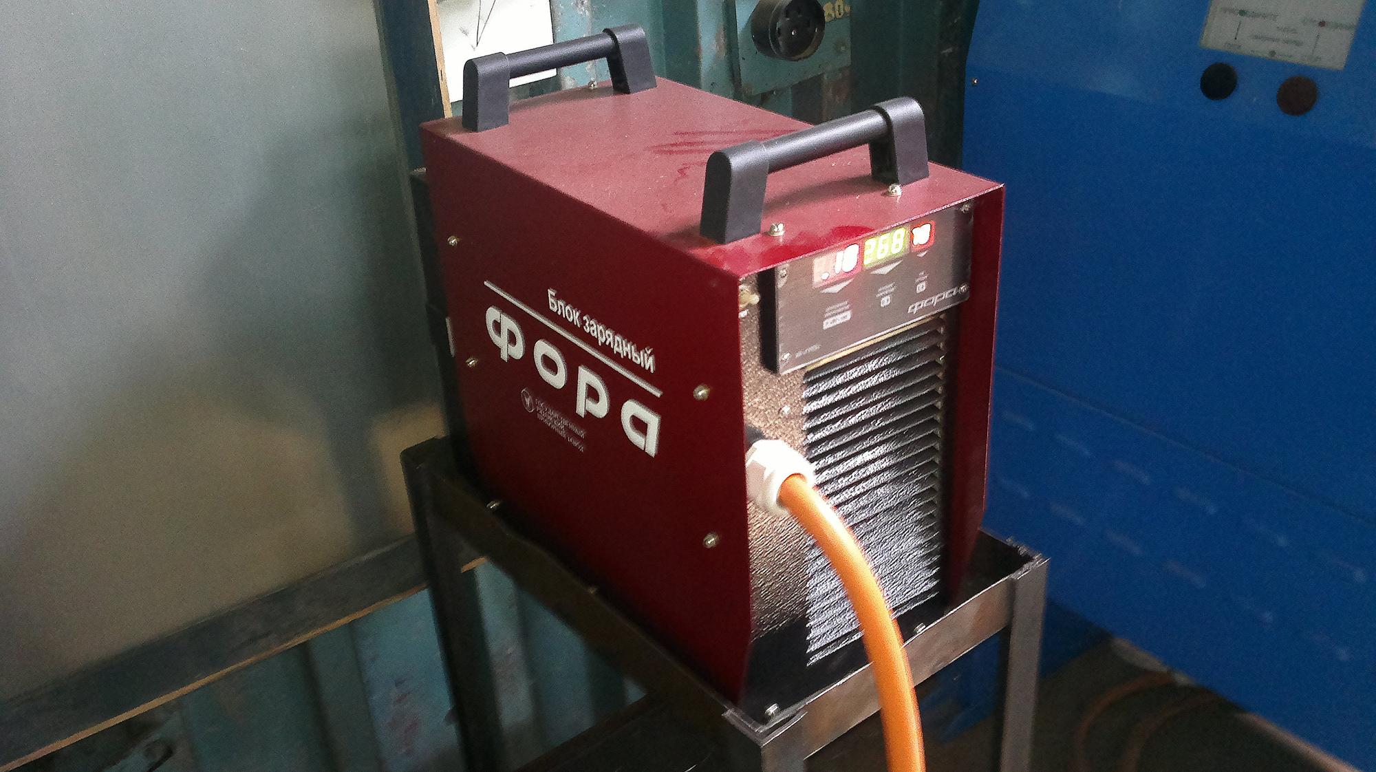

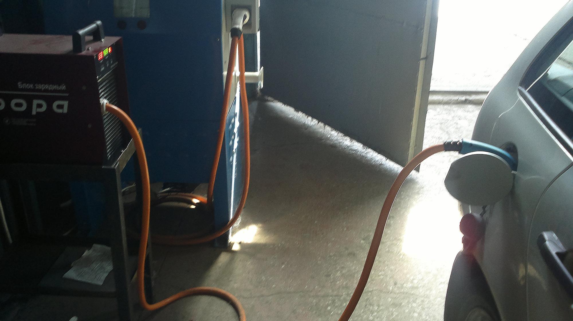

PACIFIST
Зарядка электромобиля за час с небольшим  :-)
Станция быстрой зарядки  :-)
deniska_aa
380  ?
PACIFIST
"Зарядка электромобиля за час с небольшим  :-)" - Лучше уж через 2 и с БОЛЬШИМ"  :laugh: Как говорилось в анекдоте :)
Где взять? Дайте плиз ссылочку? А то ведь, слюной весь ноутбук залью блин!
380 Есть! 50А на фазу а это 50*220*3 = 33 000Вт - ЕСТЬ!
Нет, ДАЙТЕ ДВЕ! :)
Питается от 380. Делает их Рязанский приборный завод  :-)
