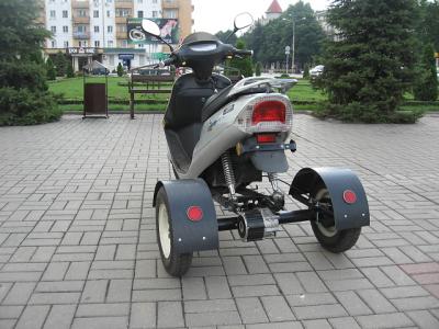

Piramidon
ЦитироватьРасскажите вкратце про мост- адекватная ли цена на него - 15 т.р., как себя ведёт движок 650 Вт, есть ли запас по прочности у трансмиссии, т.е. можно ли поставить двигатель большей мощности? У Вас есть информация (описание, фото, видео как едет) о Вашем трайке, что на аватаре?
Цена адекватная, скорость на колесах 10'' скутерных, не велосипедных, 22км/ч при питании 48в, при прямолинейном движении потребляет 8-10А, частенько цеплял автоприцеп Зубрёнок, максимальная загрузка была 1200кг, грузили плиточку, вес одной известен, трогался с места самостоятельно, без помощи, 350-500кг везет долговременно без перегрева элмотора, температура корпуса не более 60гр. Рука терпит свободно. Из этого можно сделать вывод, что трансмиссия прочная. Видео не снимал, фото есть
Теперь этот мост стоит на этом скутерочке
Мужик так же таскает прицеп, но полегче, в этом году уже накатал около 4000км по спидометру.
FUNTICK
[user]Piramidon[/user], Как закреплён сам мост к раме скутера, через корпус редуктора? Как с герметичностью у него? Если движок в грязь или в воду притопить?
Piramidon
У меня мост закреплен через крепежные отверстия в редукторе. В редукторе залито масло, он герметичен, полуося вставлены через сальники, в моторе, кроме ввода проводов никаких отверстий нет, по дождю ездил неоднократно, все в норме, специально не топил, ничего про это сказать не могу.
