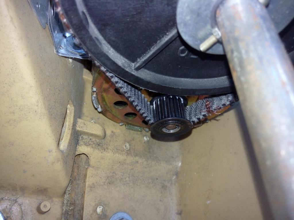

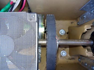

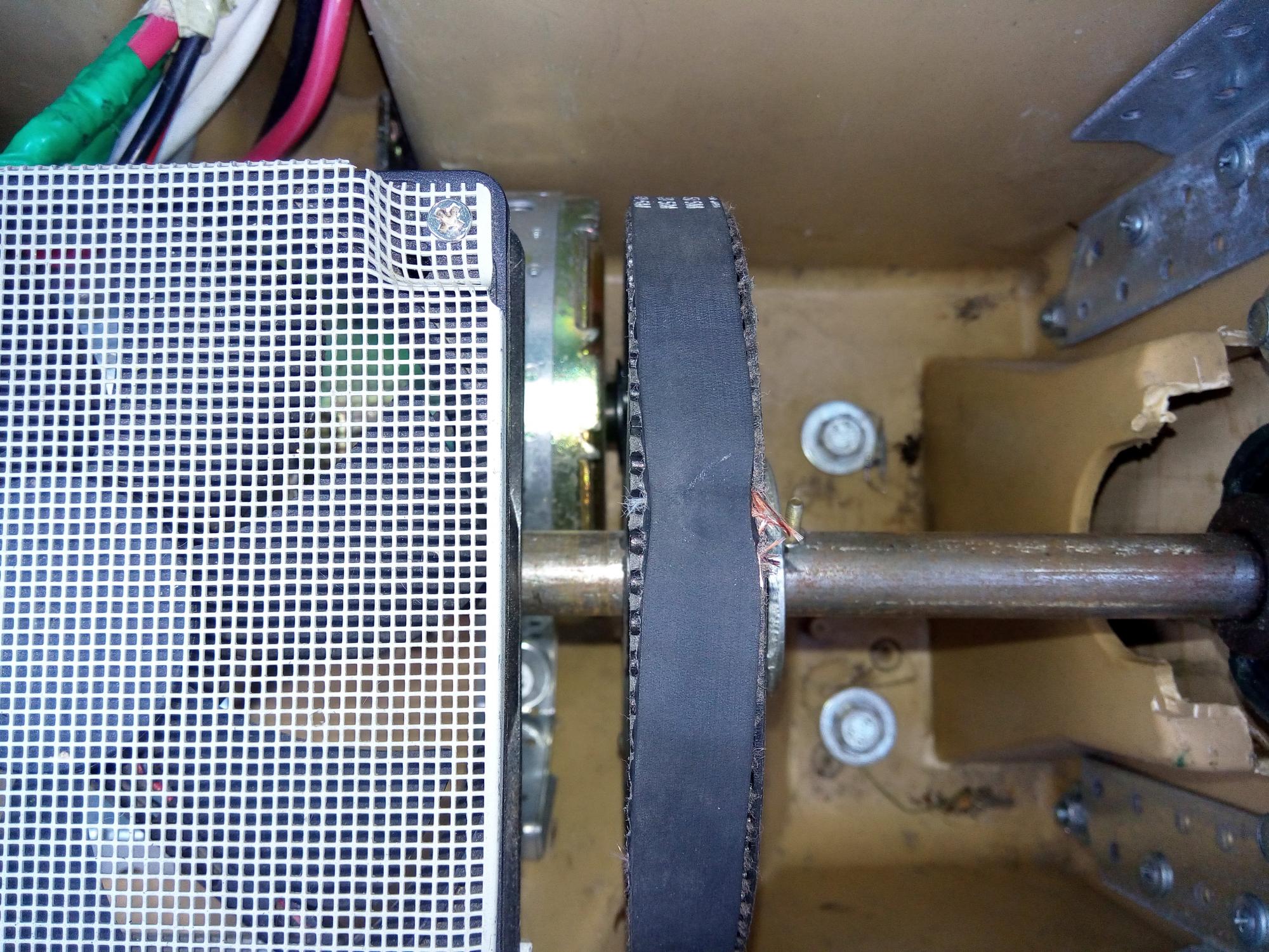

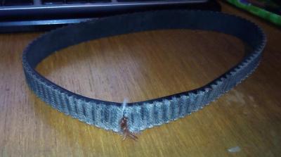

Доездился жып- порвался зубчатый ремень. Ремень был немного изношен сбоку на пару мм, да ещё я решил испытать движок на токе 45 А  при 26 В , ну сынок и газанул с места:

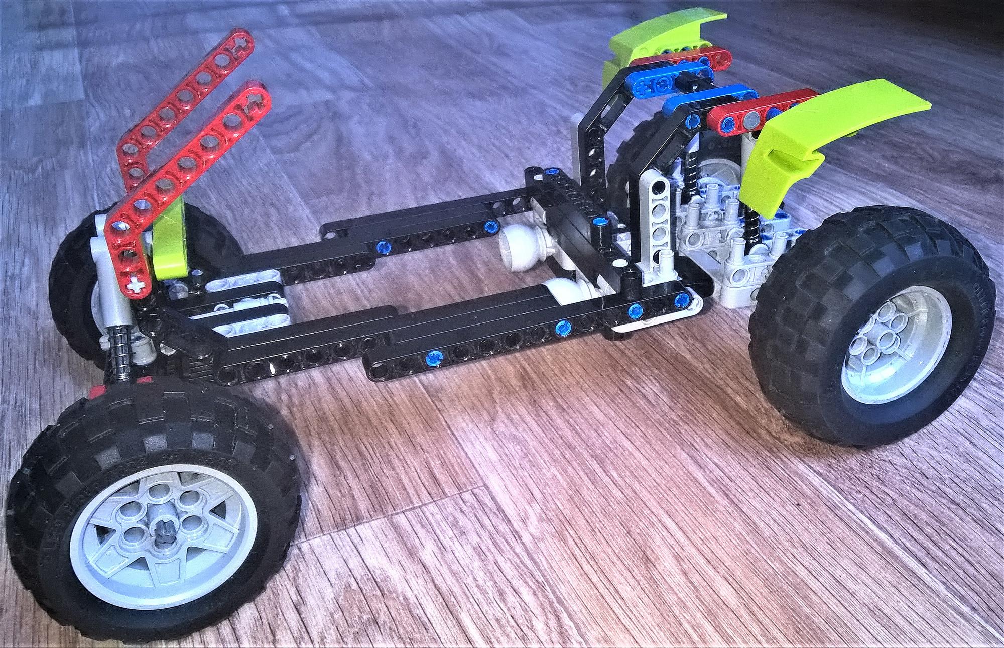

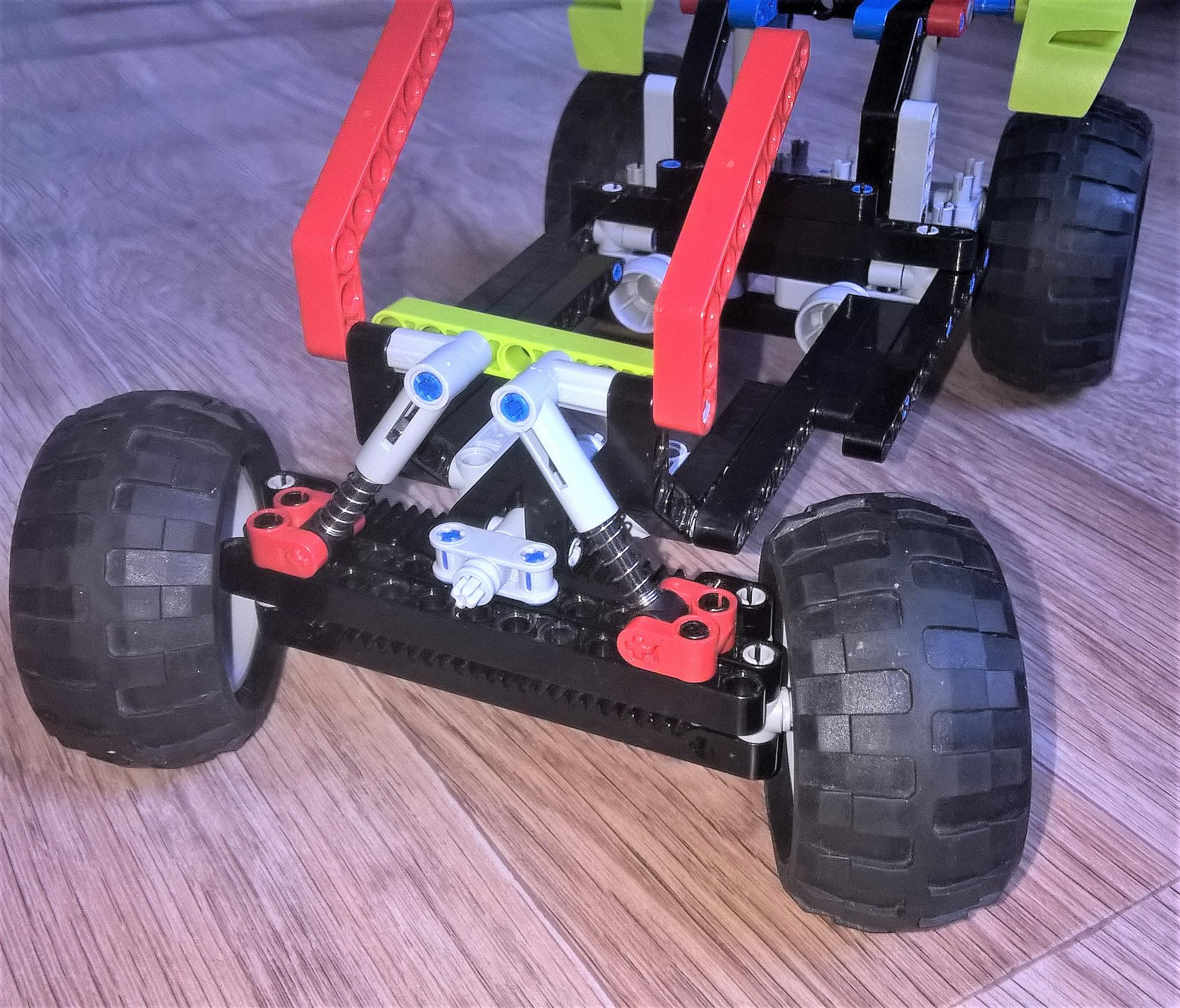

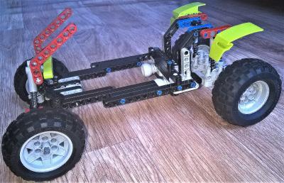

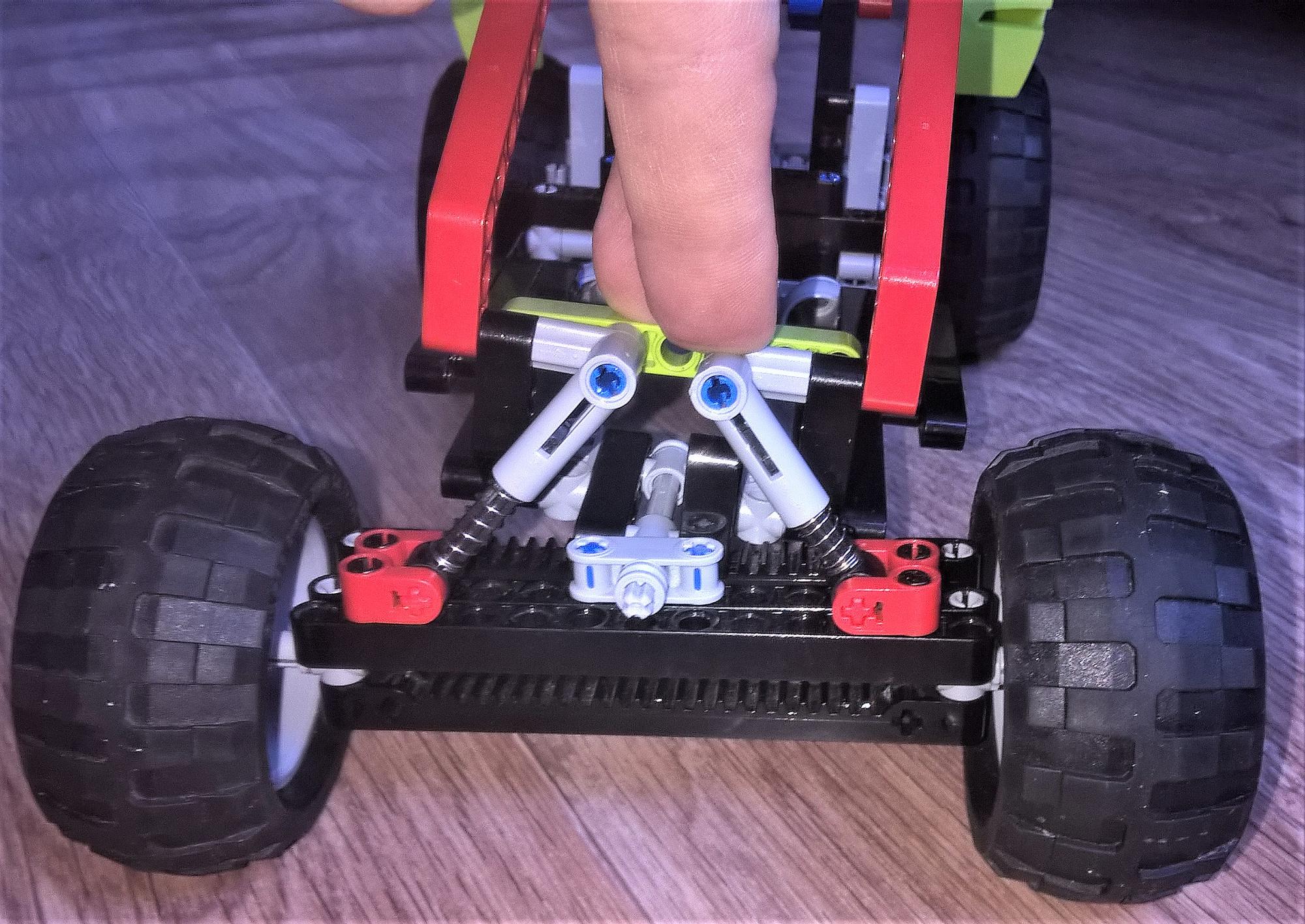

В первом варианте рассматриваю вот такую конструкцию (сделал из деталей лего, тех, что нашёл у дитя):

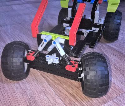

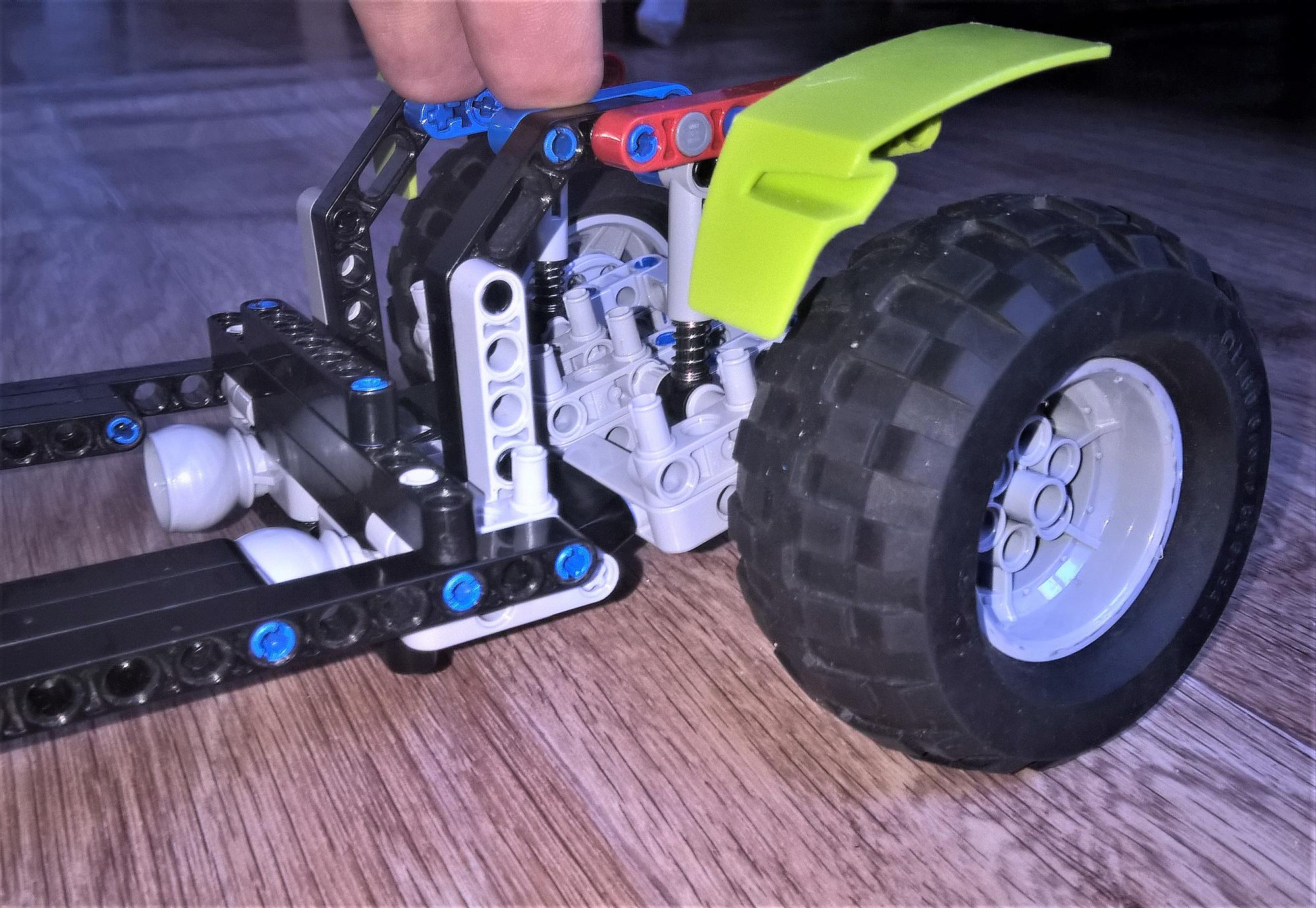

Задняя независимая подвеска типа "калитка" или как её там :kidding::

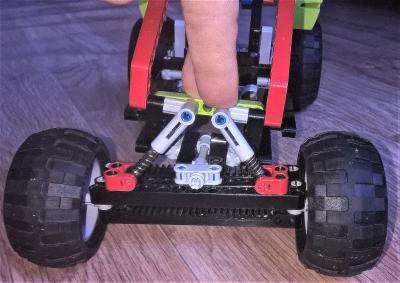

Передняя подвеска - качающийся мост:
Работа задней подвески:
Если по передней подвеске вопросов почти нет, то по задней терзают сомнения- не будет ли выворачивать "калитку" восьмёркой при больших нагрузках на заднее колесо? Насколько "брутальной" должна быть эта конструкция?
Привод будет независимый на каждое заднее колесо. Пока планирую использовать проверенную двухступенчатую ременно-цепную передачу. Двигатели XTMR-006 в форсированном режиме - 24 В.
Для изготовления рамы думаю применить прямоугольную стальную трубу типа 20х30 или 30х40. Крепление - методом сварки.
Прошу дать советы и замечания по данному варианту реализации, его плюсы и минусы. У кого уже был опыт применения данных решений?

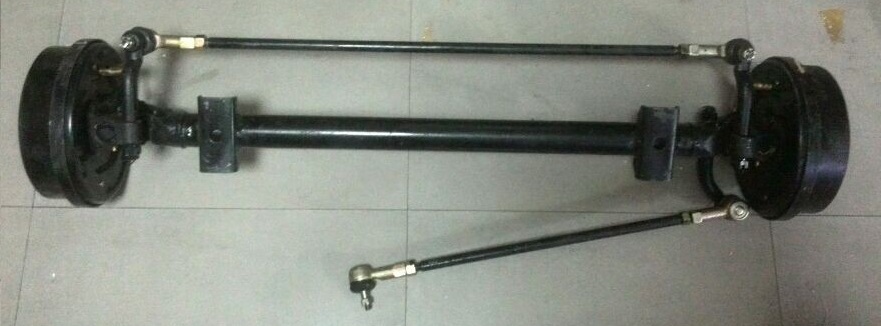

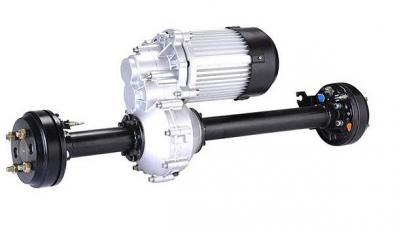

Второй вариант - изготовление из максимума готовых узлов:
Задний мост:
https://www.aliexpress.com/store/product/transaxle-for-BM1424HQF-rear-axle-with-hydraulic-brake-Differential-speed-brushless-motor-used-driver-shaft-conversion/1209624_32332339215.html?spm=2114.12010612.0.0.bWDT48
Передний мост:
https://www.aliexpress.com/store/product/front-axle-with-Hand-brake-Electric-car-front-axle-conversion-axle-front-shaft/1209624_32332612156.html?spm=2114.12010612.0.0.85TXWi

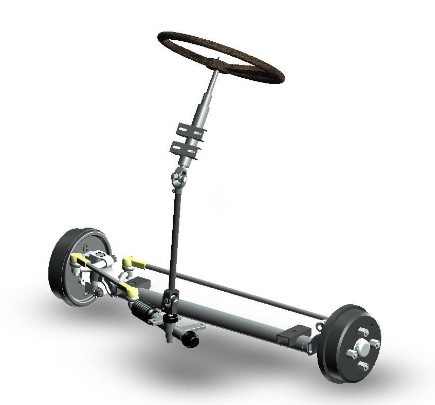

Рулевое управление:
https://www.aliexpress.com/store/product/Electric-car-directional-control-steering-gear-diverter-redirector/1209624_32332628071.html?spm=2114.12010612.0.0.fe75DI
Сейчас жду ответа от человека в Китае, за сколько это всё добро можно сюда привезти. По ценам али эта затея не имеет смысла. Очень небюджетно.

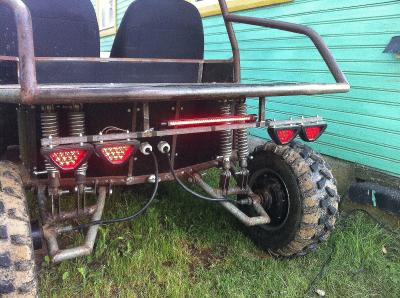

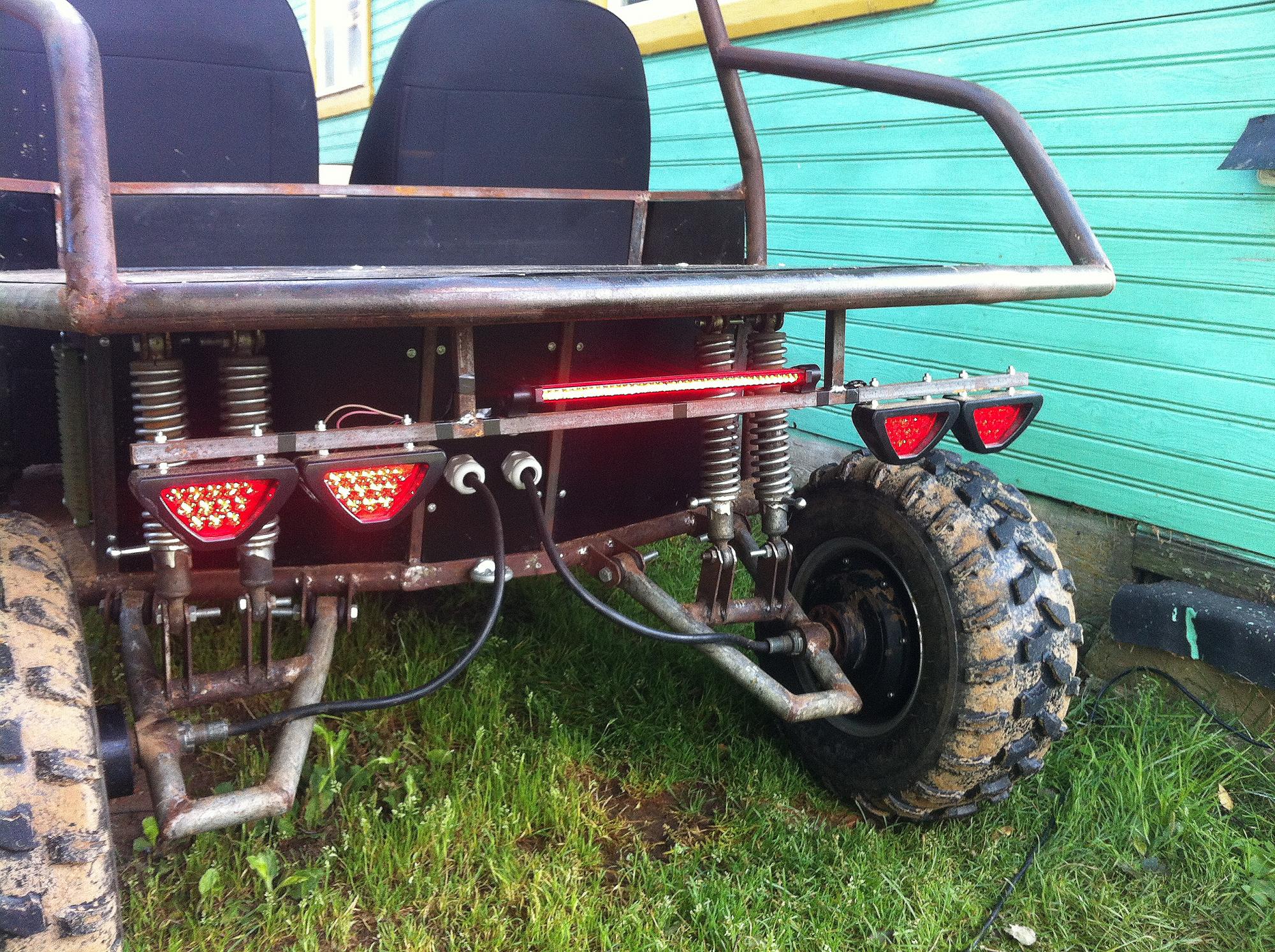

У меня в проекте задняя подвеска сделана именно так. Минус в том, что на мотор-колесах крутящим моментом на этих рычагах поднимается задняя часть машинки. Если поиграть газом - то вообще дергается-подпрыгивает. Если не использовать мотор-колеса, то такого эффекта, конечно же, не будет.
Добавлено 29 Янв. 2017 в 14:30
Профиль 30х40 для рамы - избыточно, достаточно 20х30.
big17
В моем варианте (водопроводные трубы 30мм + сайленты) калитку не восьмёрит нисколько. Попробуйте масштабировать на свое решение.
Добавлено 29 Янв. 2017 в 14:42
Кстати, под новый проект, наверное, правильнее открыть новую тему  :-) все таки с такими планирумыми узлами и размерами - это уже далеко не "джип из помойки"  :-)

[user]big17[/user],  У водопроводной трубы стенка довольно толстая.  Хорошо, допустим, 20х30 будет достаточно, будем пробовать. Обязательно ли ставить сайлен-блоки в таком транспорте или можно на оси и паре подшипников закрепить?
