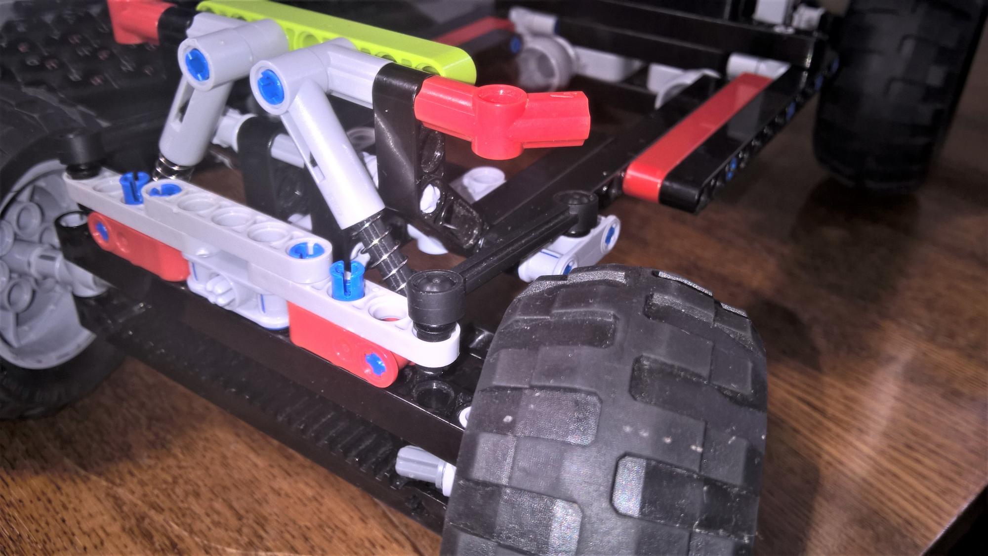

1 В конструкции переднего моста нехватет двух реактивных тяг .
   Без них будет ломать ось поперечного качания моста при наезде колесом на препятствие .
2 Калитки задних  полумостов лучше повесить на сайлентблоки . Будет проще и надежнее .

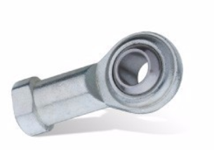

Обязательно ли ставить сайлен-блоки в таком транспорте или можно на оси и паре подшипников закрепить?
Кто-то делал на плавающих подшипниках - вроде отзывы были вполне хорошие.
Вот такие еще можно использовать: https://ru.aliexpress.com/item/1pcs-8mm-SI8T-K-PHSA8-Right-Hand-Thread-Female-metric-Rod-End-Joint-Bearing/1342766510.html (только размер выбрать соответствующий)
Можете носом ткнуть, куда их правильно ставить? Думал, что без них можно.

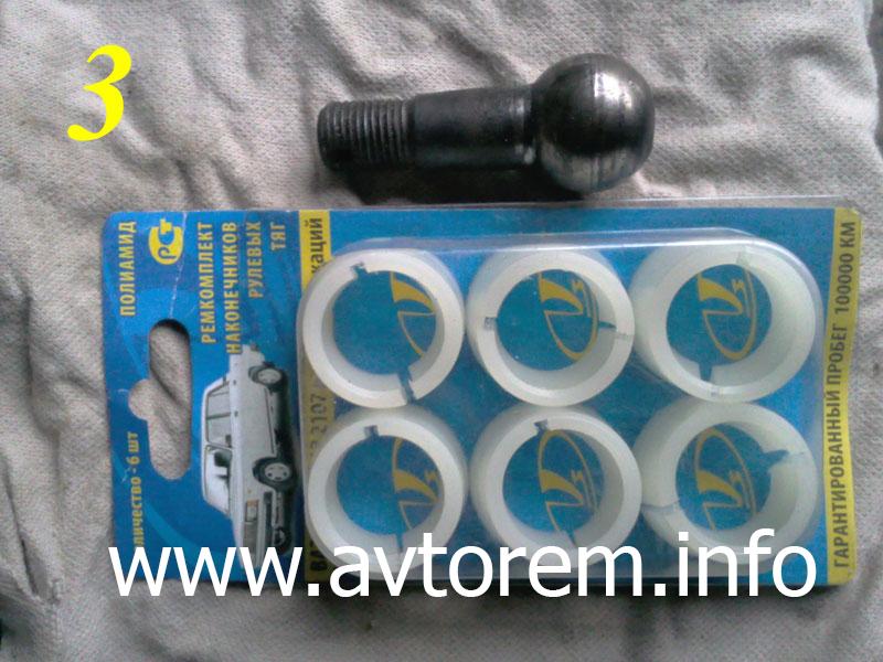

[user]Stalker[/user], вы эти шарниры как то реставрировали? Мне это с практической задачи нужно знать. В одном будущем проекте требуется заменишь штатные убитые шаровые. Оригинальных запчастей нет. Нужно восстанавливать существующие. Сделать наконечныи разборным дело не хитрое на это есть статьи. Можно купить разборный от волги или УАЗ. А вот вкладыши вот такие под шарик оказались проблемой. Вот картинка есть а вкладышей таких продавцы не знают.
есть умельцы заливают пластиком под давлением, но это крайний вариант.

Да обычно у этих деталюшек, люфтит один из шаровых концов, а второй ещё ходит, вот можно из 2х аналогичных по одному концу отрубить и использовать для своих целей, а с люфтами выкинуть проще в металлолом. Я так же набрал кучку разных, разной длины и степени убитости.

Шарниры не реставрировал ниразу , просто подбираю  по степени изношености . У меня много сервисов вокруг .
Звонил ребятам , кто занимается запчастями . Комплекты для ремонта шаровых штамповали кооперативы , а не завод .
Сейчас их не делают .

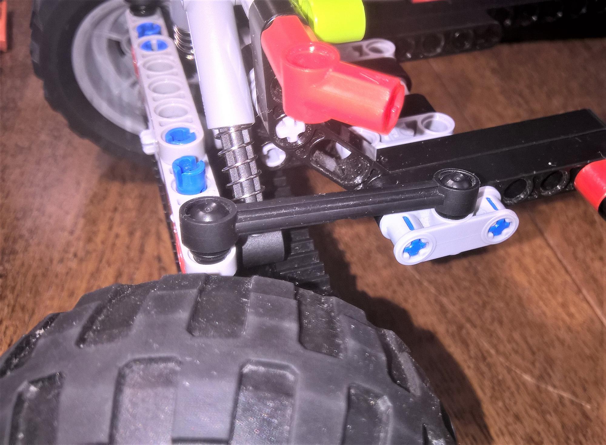

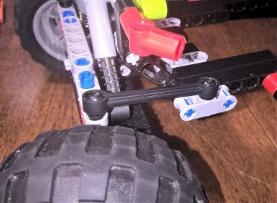

Поставил реактивные тяги:
От чего можно использовать амортизаторы, чтоб дёшево и сердито?

Жесткость амортизатора можно уменьшить увеличением рычага.
Т.е. переместив точку крепления на рычаге ближе к оси качения.
По крайней мере на больших машинах это работает, может на мелких тоже прокатит...
big17
А еще наклоном относительно вертикали - чем больше наклон - тем мягче амортизатор будет работать.

Да, это работает на любой машине. Даже на леговской модельке это очень заметно. Вот и хочу выведать от чего можно недорогие амортизаторы применить, можно даже Б/У.
