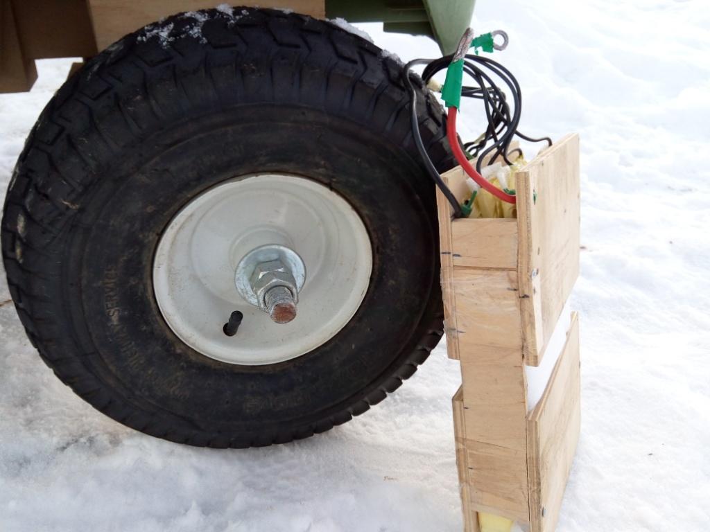

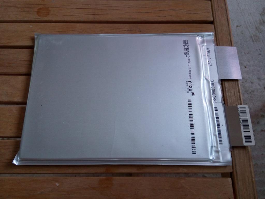

Батарея состоит из 8 ячеек родных A123 AMP20M1HD-A. 20 Ач 3.3 В. Очень неприхотливые аккумуляторы. Только не любят быстрой зарядки с токами более 1С, расбаланс начинается, поэтому заряжаю током 4 А, балансир на ток 1 А.
По времени работы:
Тут всё зависит контроллера и от установки ограничения тока. Мотор этот прожорлив, зараза, и если ему не ограничивать ток, то он рвёт с места так, что колёса прокручиваются или ремень через зубы шкива скачет, но и изоляция на проводах плавится! Поэтому на ограничении 20 А мы проезжали 11 км и еще процентов 50% заряда оставалось. Позже, думаю, сделать дисплейный модуль и там будет счётчик расхода энергии, тогда точно можно будет сказать про расход. С моим контроллером я уверен в одном- если ограничение стоит, например, 20 А, то машинка проедет непрерывно не менее 1 часа на максимальной скорости. БОльший ток убивает этот мотор, обмотка начинает вонять   :-(
Вот элемент:
Вот батарея:
