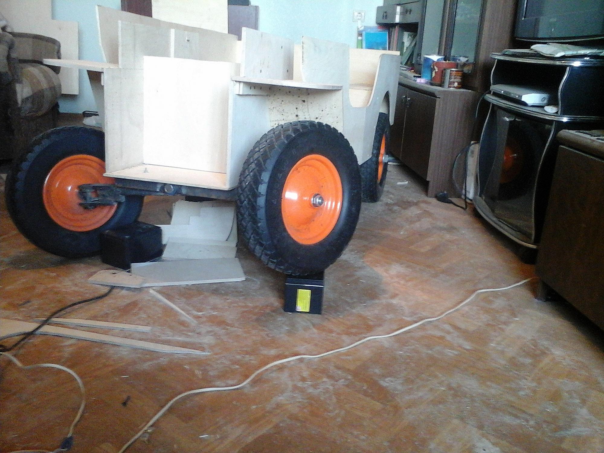

Детский электромобильчик Виллис от Шохрух
Автор Шохрух, 19 Май 2015 в 19:27

Шохрух
Шохрух
[user]pchelomor[/user], Друг, что мне теперь купить чтобы двигатели назад крутили в два раза медленно?

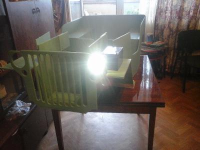

[user]Шохрух[/user], резистор переменный нужно поставить в разрез одного и проводков которые идут от педали газа к контроллеру. У тебя от педали газа подходит 3 провода : красный, черный и белый. Красный это питание +5В, черный "-", белый - напряжение изменяется от 1 до 4.2В, в зависимости от того как нажата педаль. Если не нажата с белого подается 1В - двигатели не крутятся, нажата до середины 2.1В - двигатели крутятся в половину мощности, нажата до конца 4.2В - крутятся на полную мощность. Так вот черный и красный подключаем как есть, а белый через переменный резистор, номиналом 0-10кОм. Только не забыть еще параллельно резистору воткнуть проводки (байпас), чтобы замыкая их пускать сигнал напрямую в обход резистора. Т.е. если машинка едет вперед - проводки (байпас) должен быть замкнут, назад - разомкнут. Вращением ручки переменного резистора нужно будет подобрать скорость, с которой хотите чтобы автомобиль ехал назад.

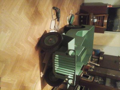

Лобзик отличный инструмент!
Шохрух
Что то цвет не военный у меня
pchelomor
Если честно, "военную" краску подобрать достаточно тяжело. Нет, под заказ конечно можно, но дорого. А доступных по цене практически нет. Случайно в магазине наткнулся на масляную краску, цвет защитный называется.  Может по цвету и не совсем то, что нужно, но ГАЗики в таком цвете вроде попадались на глаза. Поэтому за отсутствием альтернатив пришлось Виллиса покрасить аля ГАЗ 67.
Шохрух
теперь все ясно. на рынке продавцу мозги от стрелял но не смогли найти. купил зеленый "Ель" но это не то
Шохрух
у тебя цвет очень близкий к военному ни что у меня. печально :-(

Шохрух
слушай вообще то машинка не плохо буксует не ожидал
TOM
[user]Шохрух[/user], если удастся разжиться более темной зеленой краской. можно попробовать сделать камуфляжную раскраску. Даже если расцветка будет отличаться от общепринятой, это всё равно будет в стиле "милитари".
Шохрух
Я тоже так подумал но стоит ли
Добавлено 14 Июль 2015 в 23:58
TOM
[user]Шохрух[/user], Вот примеры камуфляжной раскраски двух детских автомобильчиков, решай сам.
pchelomor
[user]Шохрух[/user]
А лучше подключи к АКБ, последовательно через переменный резистор, обычную лампочку на 12В и посмотришь как будет меняться яркость, когда будешь крутить ручку.
