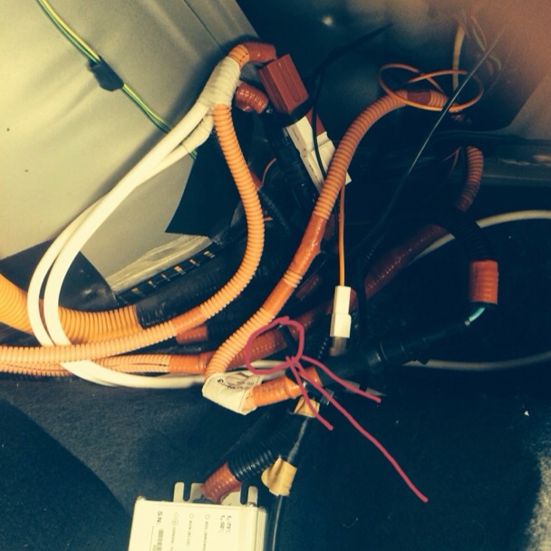

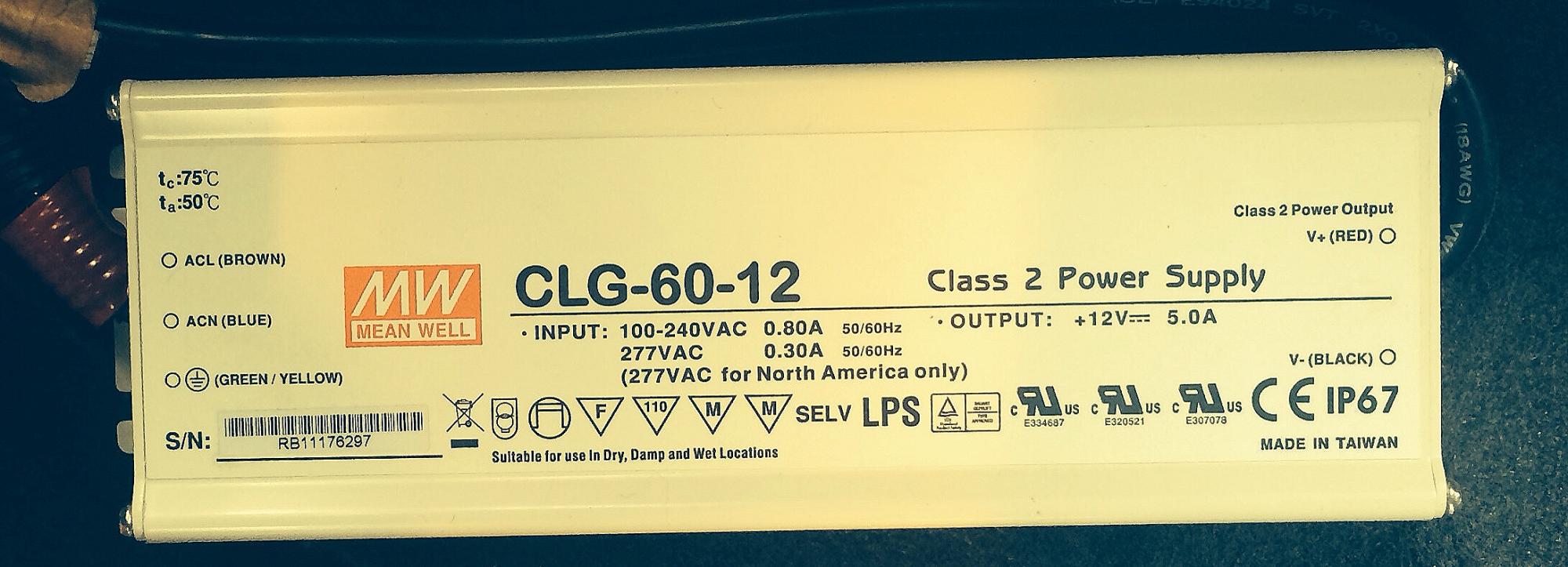

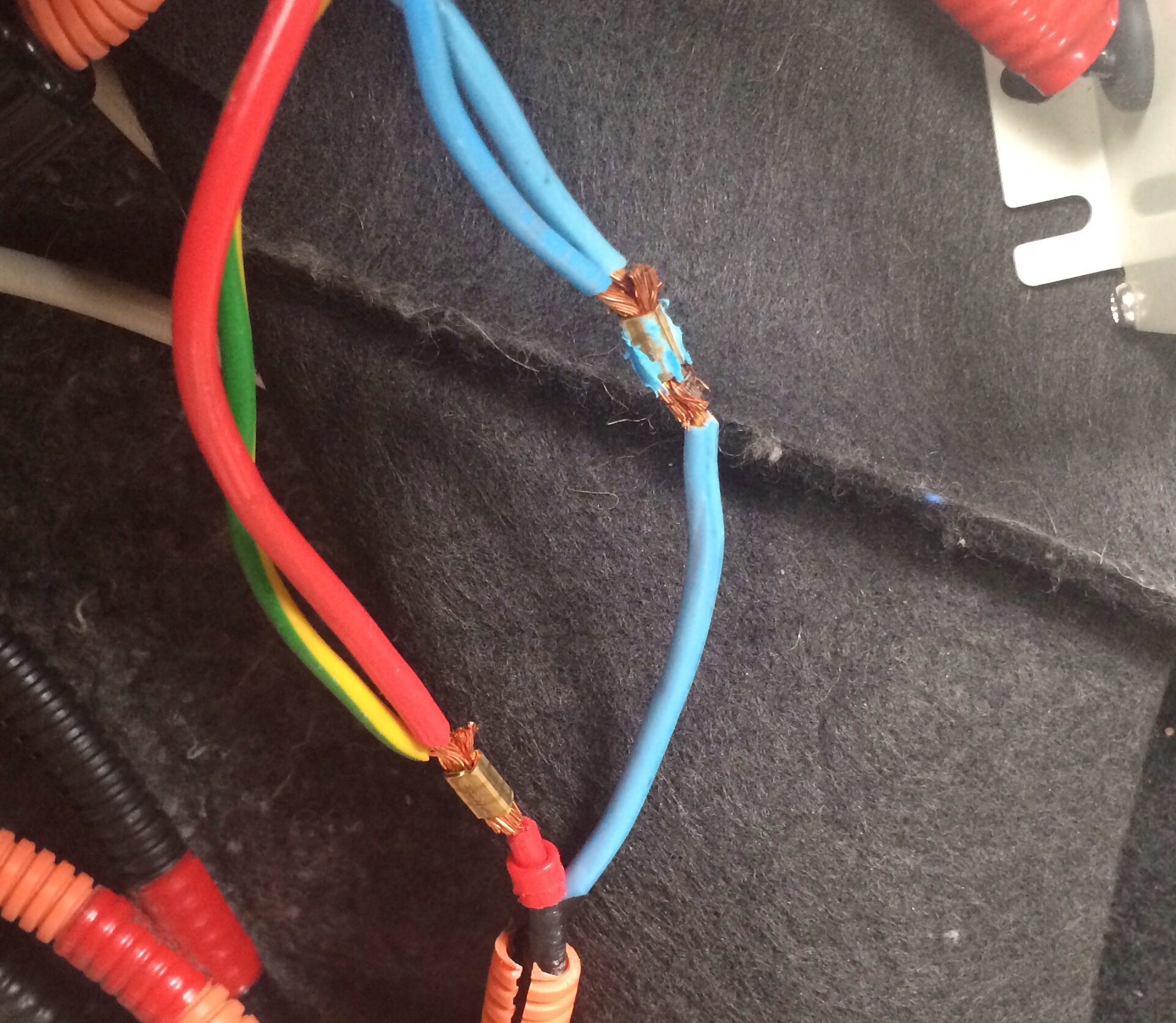

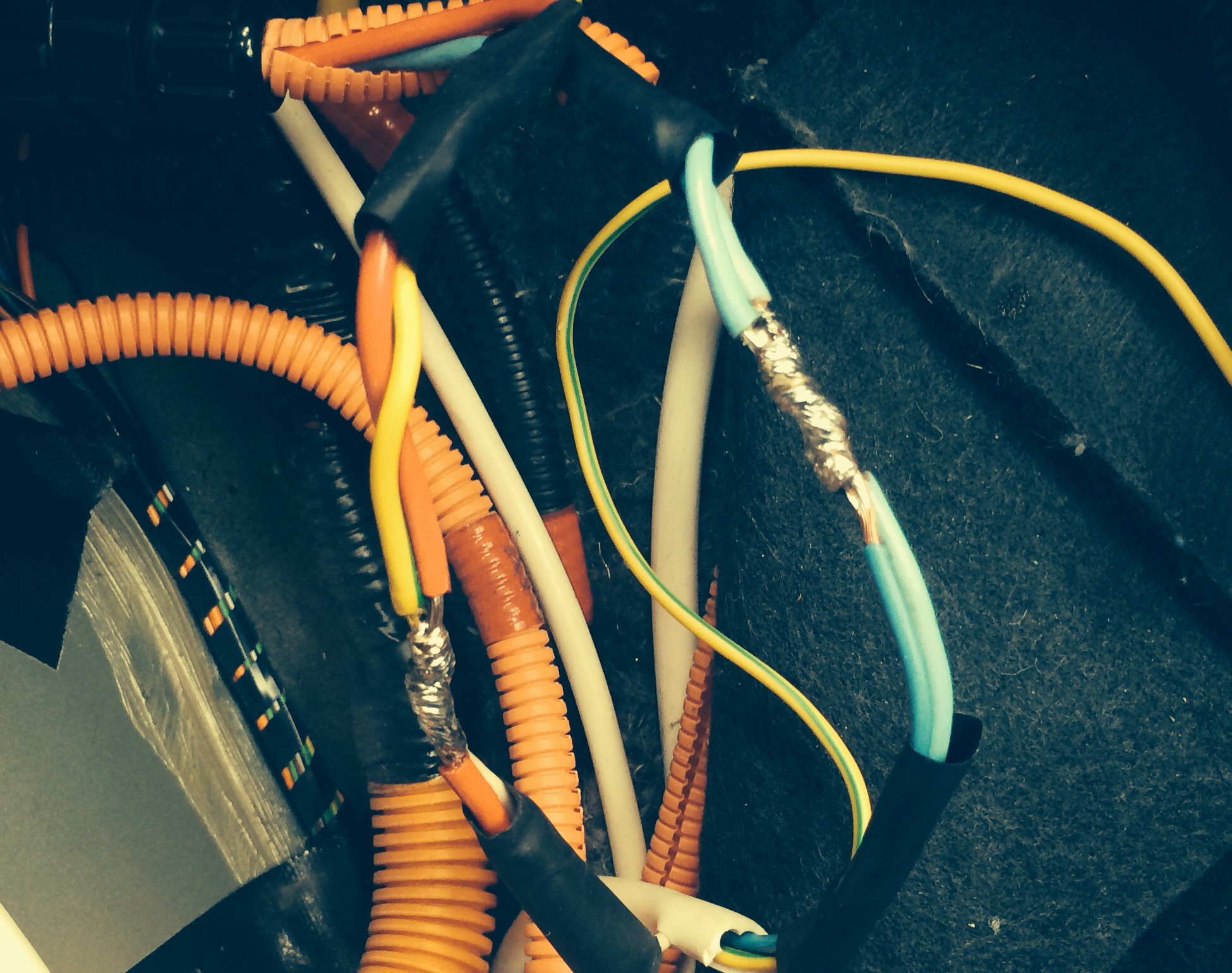

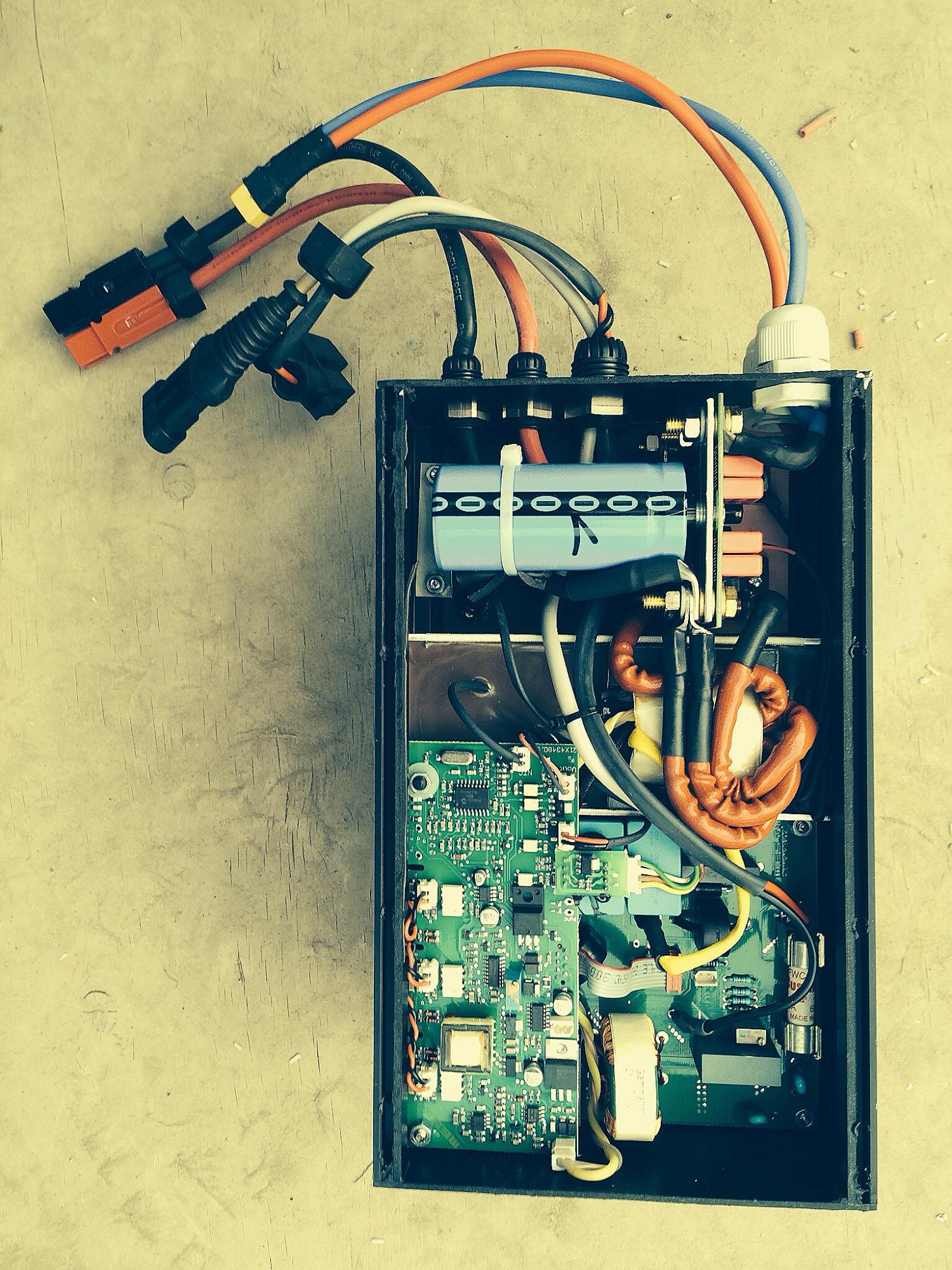

   Сегодня искал место машине, откуда взять переменку 220в идущую от зарядного разъема.  Нашел вот такой БП.
Без него зарядка не включается.
   А еще обнаружил греющееся соединение, как раз на проводе 220в. Вот здесь.
   Разобрал.
   Видно что грелся, даже синяя термоусатка не хотела сниматься с голубого провода.
   Кстати , как-то не по феншую соединен красный и земляной провод (я про цвет).
   Решил запаять и заодно подключить провод в это же место.

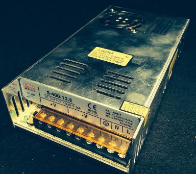

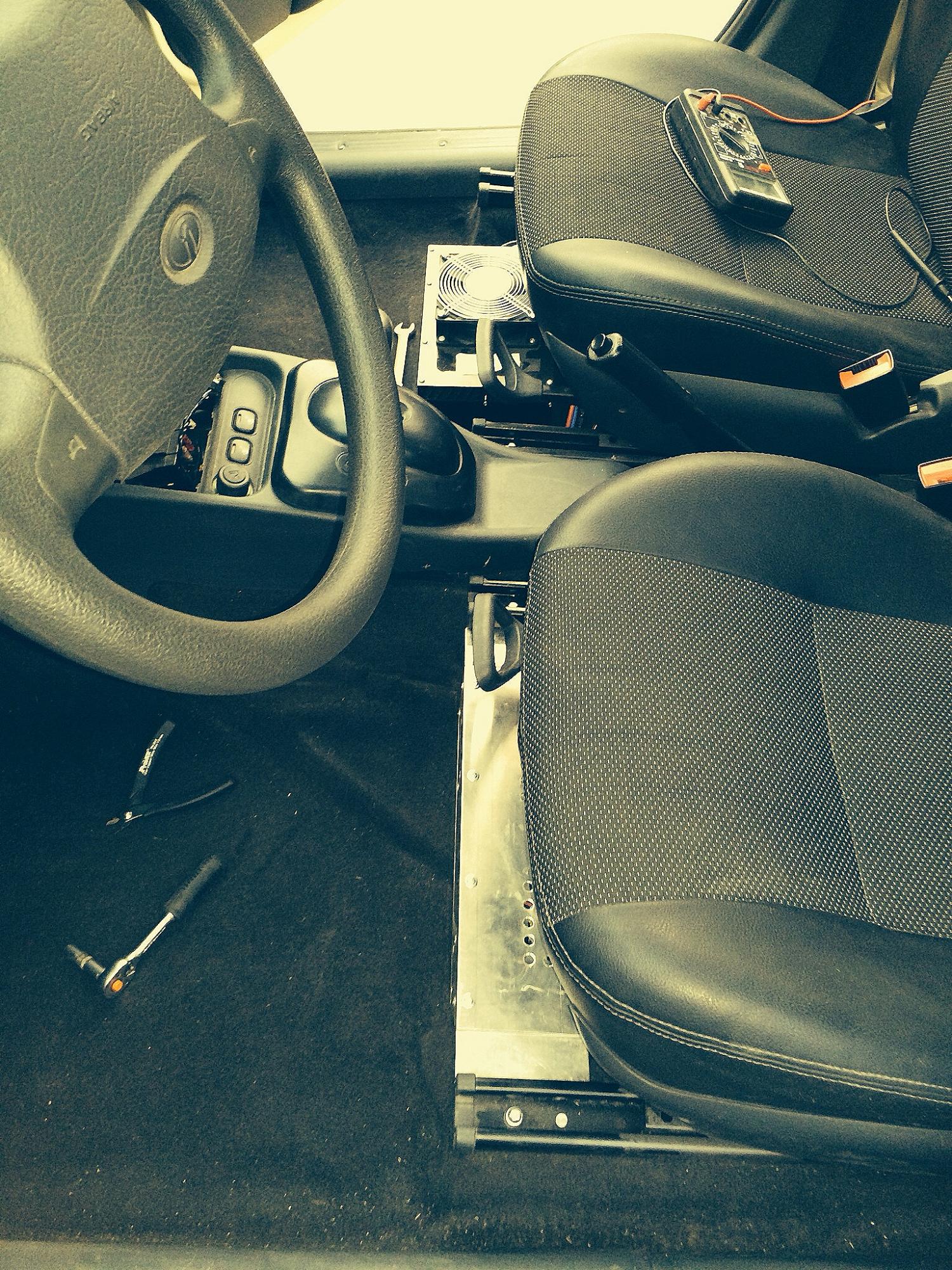

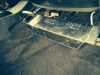

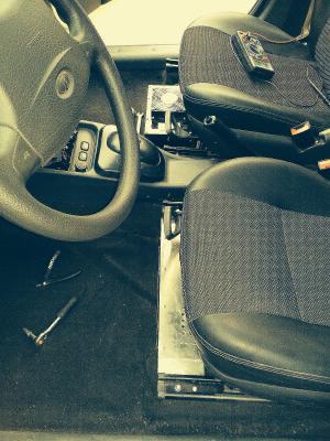

   Сегодня установил вот такой БП. Чтобы во время зарядки, заряжался и 12в аккумулятор.
   Установил его под водительское сиденье. Сделал защиту и он же кронштейн.
   Сиденья полностью назад отодвинуты.

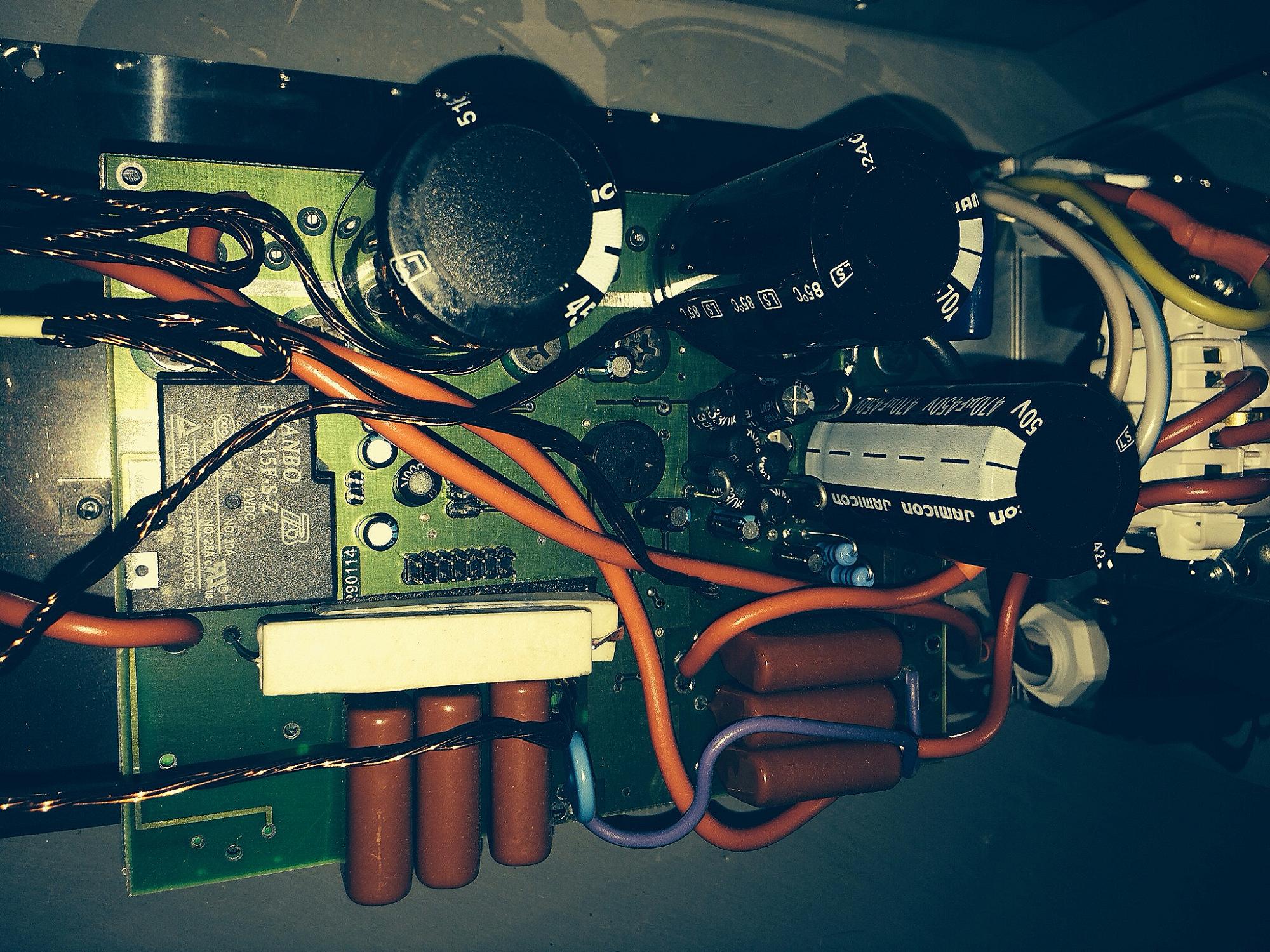

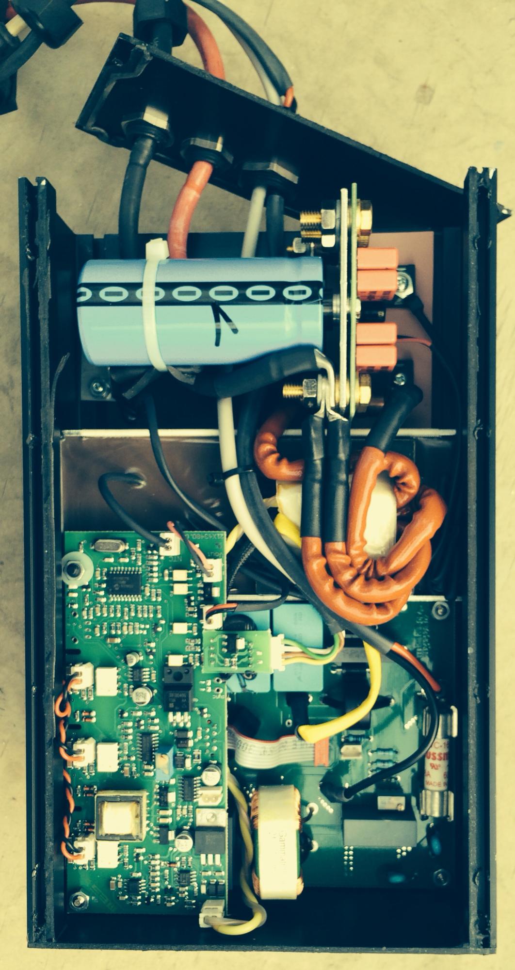

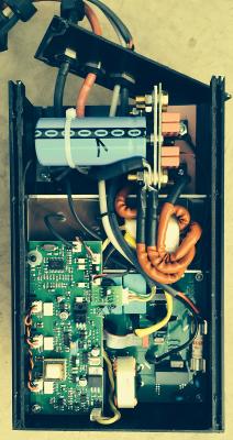

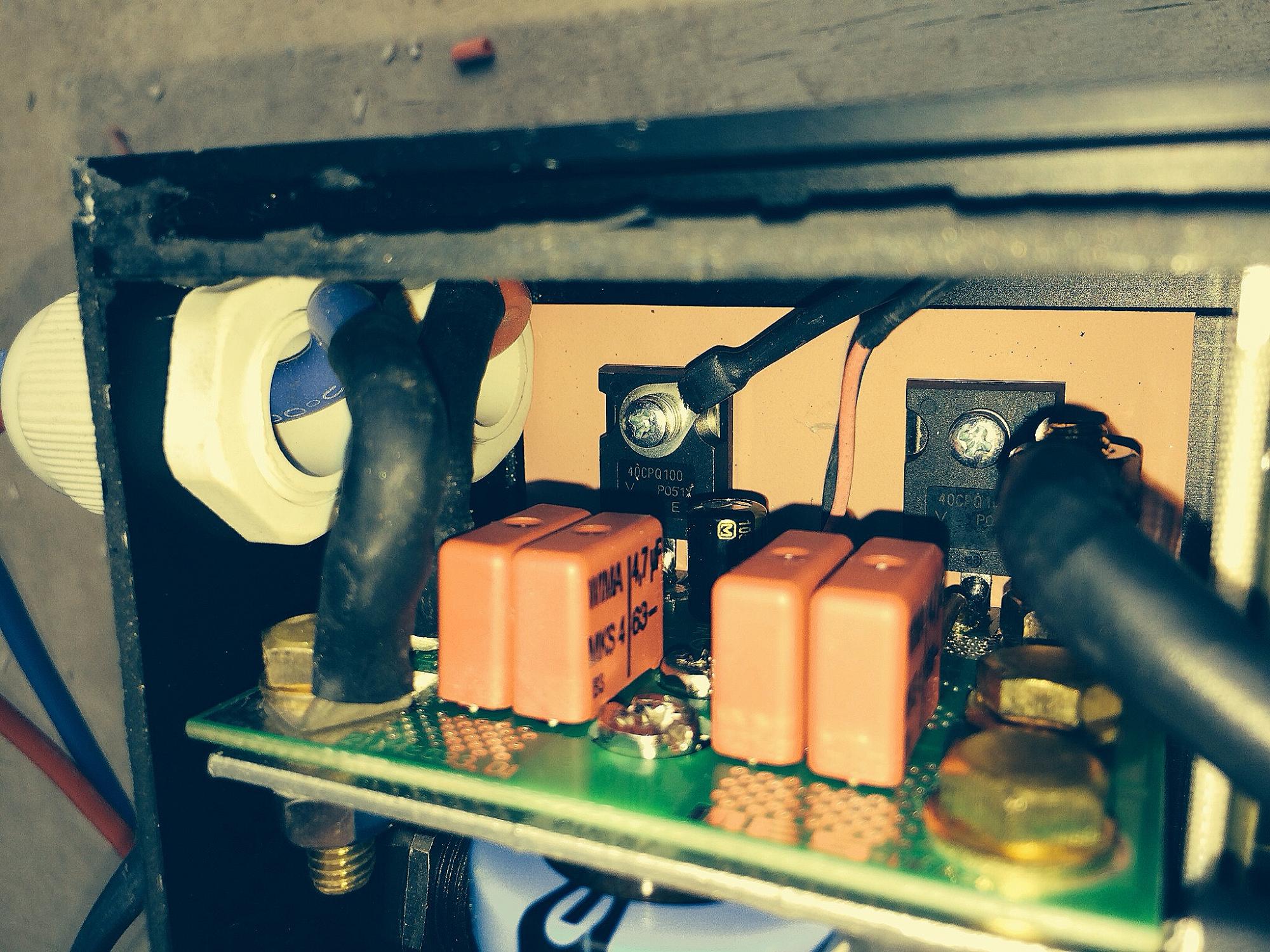

   Искал куда поблизости подключить выход с БП. Решил подключить к проводам выходящим из штатной дисишки, находящейся под пассажирским сиденьем. Провода жалко было резать, решил подсоеденить внутри дисишки. Пришлось разобрать ее.
   Подключил к шине 12в и вывел через сальники.
   На конце разъем поставил XT60.

   Заметил еще такую особенность. Когда все выключено, потребление от 12 В 100мА. Как только подсоединяю разъем зарядного кабеля к машине, щелкает какая то релюшка и потребление увеличивается до 250мА. Короче силовую батарею заряжаем, а 12вольтовую разряжаем тем временем.
   Во, понял, тот БП, который стоит в заднем правом крыле наверно питает помпу при зарядке.
Sergei86
Блок питания под передним правым сиденьем через реле питает помпу при зарядке это 100%, я у специалистов автоваза спрашивал.
аркан
   Наверно не под сиденьем. Под сиденьем дисишка стоит, заряжает аккумулятор 12В. Но при выключенном зажигании она не работает.
deniska_aa
все верно при зарядке работает тока помпа двигателя от блока питания в заднем крыле
АКБ 12в заряжается тока при включении зажигания ну или от солнышка  ;-)

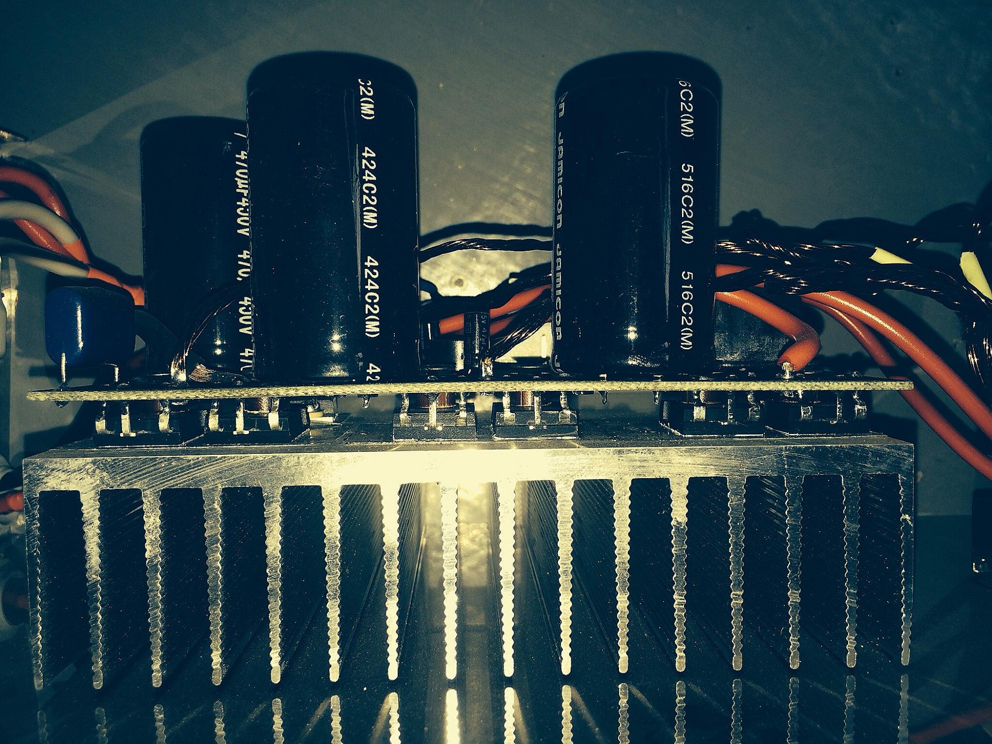

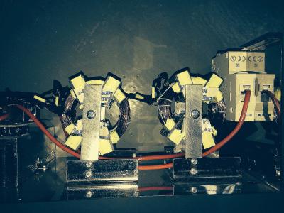

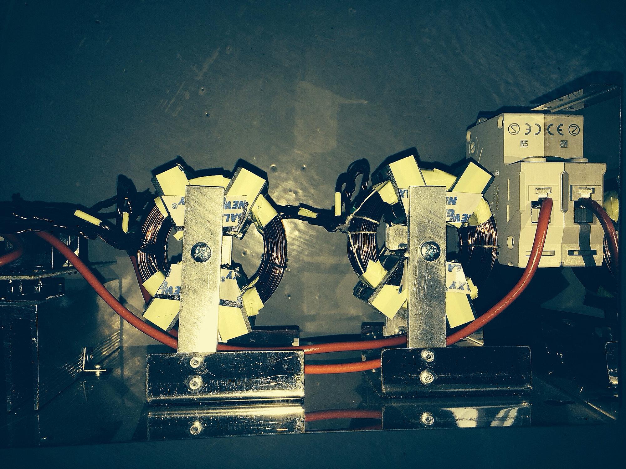

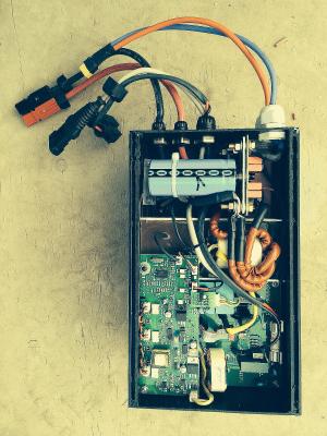

   Есть у меня в наличие сборки 5 сборок А123 7S3P, которые Павел привозил , остались от другого проекта. Решил их использовать в ЭлЛаде при длинных пробегах. Чтобы их заряжать и потом подключать к силовой батареи, приобрел инвертор "Размах 6000".
   Питается он от постоянки, а выдает переменку. Параметры его на шильде видны. Решил немного переделать, добавить выпрямителей на входе и выходе. Проверил как он работает на емкостную нагрузку - работает, правда проверял только на половинной мощности, мощного диодного моста не было под рукой. Поставлю на входе диодный мост, так чтобы можно было запитаться сразу от трех фаз.
   Спасибо TempUser-у за наводку на данное устройство.
   Кстати собрано не для использования в авто, надо будет это все как то облагородить.

Заодно предлагаю провести такой эксперимент - на размахе поуменьшать напряжение с шагом в 10в и посмотреть как будет вести себя бортовое зу, всмысле как будет ли реагировать на "слабую сеть" уменьшением рабочей мощности.
Давно хотел проделать такой опыт.
И кстати, при зарядке в гараже, где реально слабая сеть при включении на зарядку напруга просаживается до 170 примерно и по компу видно уменьшение входной мощности до 1.7 кВт. ну и зарядный ток соответственно уменьшается до 6-7а.
Если удастся добиться стабильной работе при потреблении в районе 1.5 кВт, это значит как вариант можно на "дальняк" возить с собой не слишком громоздкий генератор. А то 4кВт-ные уже и габаритны и тяжелы.
ELLADA Kalina
andreym
А нахрена двойное преобразование то?
имхо размахом надо лить сразу в силовую батарею! Главное чтобы он СС поддерживал
