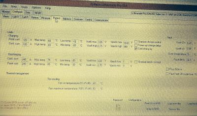

После прошивки последней версии в БМС, меня достает ограничение мощности даже на 70% заряженной батареи при разгоне. Ищу как с этим бороться. Все уставки по порогам прежние.

andreym
залей сохраненный профиль и потом откорректируй пороги напряжений.
А ну и еще надо вырубить галочку IR compensation на страничке Measure
извиняюсь за качество картинки
правда пороги придется выставить нормальные - а не "2.9"
нижний порог смело ставь 2.5в на отсечку. Иначе всегда будет ограничение вылазить.

   Сегодня проверил одно предположение. Я подумал если у БМС -ки и зарядного блока есть CAN шины значит они могут обмениваться информацией. Короче выставил ограничение тока зарядки 8А в БМС-ке , и зарядный блок стал заряжать 8-ю амперами. Выставил 7 соответственно зарядный ток упал до 7 ампер. Вообщем если где-то будет источник 220В который не сможет выдавать 2,5 кВт ( например маленький инверторный генератор) то можно перестроив в БМС-ке ограничение токов зарядки, уменьшить потребляемую мощность от источника. Вроде TempUser мечтал об этом.
   Когда вернул все назад , ток не увеличился. Зарядку выкл.,вкл. ток вернулся на 10А.

где  у нас такая крутилка находиться ?
чем?
аркан
   Ну вот же:
Ограничение тока зарядки где 120 и 100 ампер. Уменьшаешь обе до того тока какой нужен.  Естественно после зарядки возвращаешь назад. А то рекупирации почти не будет.
надо попробовать, интересно от 650 вват , бензогенадия потянет
у Вас настройки заводские что-ли стоят ? :-)
аркан
   Нет это старая фотка, даже вроде настройки которые у Aleks84 были.
