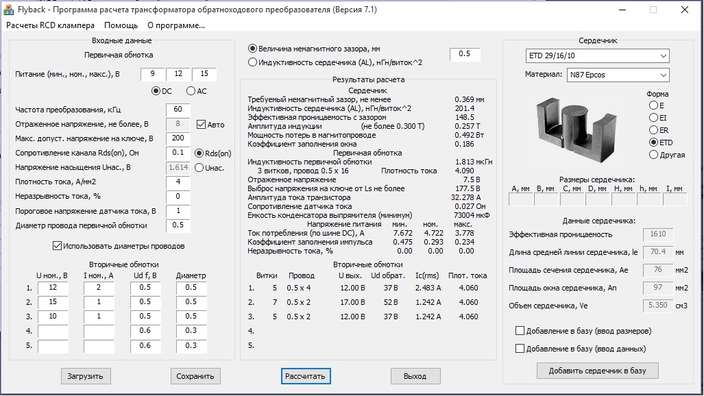

может зря паникую!? ток потребления соизмерим с расчетным (примерно 4А) - может надо радиатор побольше....хотя на TOP246 с нагрузкой нормально работал. свист правда плавающий... то ниже то выше тон. как можно рассчитать цепочку ограничения тока транзистора?

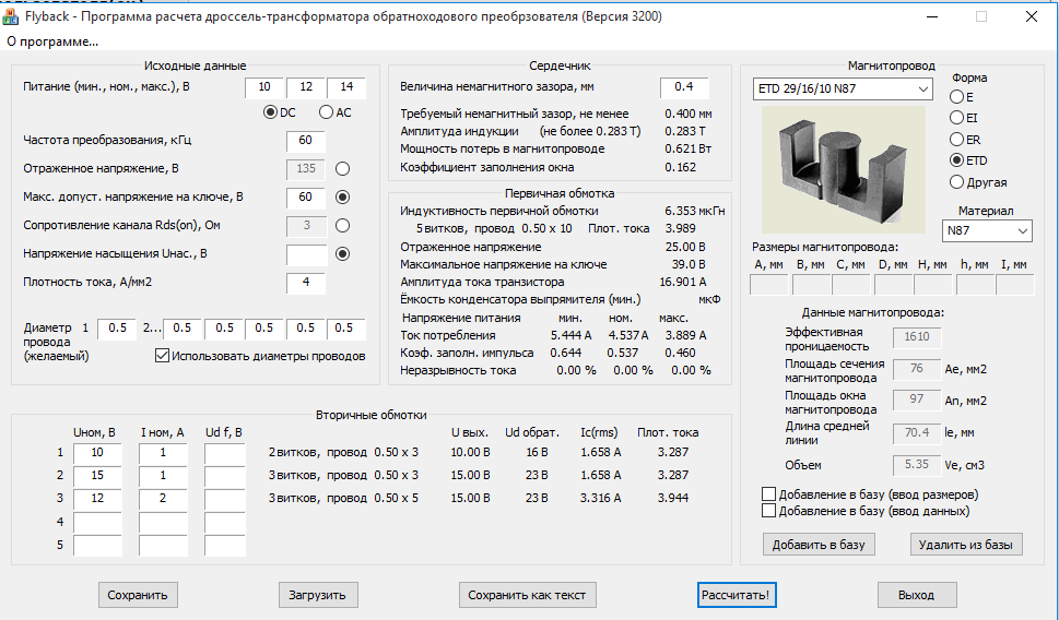

[user]Dtolok[/user], забыл совсем написать, сделайте частоту преобразователя адекватной, ну хотябы 60 кгц, очень сомневаюсь что у вас хорошая разводка чтобы работать на 150 кгц, да и потери на переключение снизятся. А снаббер имеется и рассчитан правильно ?
Dtolok
на блок питания повешу еще одноплатник для управления авто (12в 1а). ок. попробую снизить и перемотать трансформатор. частоту МК тоже 60кГц или 120? программа расчета дает 0.64 мин и 0.46 максимум коэф. заполнения импульса

[user]Dtolok[/user], у вас параметры транзистора не проставлены. Вот с более менее нормальным транзистором, IRFB31N20 например, плюс 0.5 стандартный зазор если брать с готовым зазором.

коэффициент заполнения U3845 -50% отсюда - расчет для осцилятора для микросхемы за основу брать 120кГц или оставить всетаки 60кГц?
Vichkins
[user]Dtolok[/user], коэффициент заполнения UC3844 и UC3845 ДО 50%, для неё в программе ставим те же желаемые 60кгц, но при расчёте rc цепочки, рассчитываем её на в два раза большую частоту, для 42/43 рассчитывается сразу на желаемую частоту

спасибо :wow: на ноге 3 - не пила а прямоуголка!!!
Dtolok
#175
подогнал частоту - 120кГц расчтеные  - 60кГц - на выходе микросхемы-> транзистор греться перестал! но вылезла другая проблема БП перестал держать нагрузку! может быть из за снаберной цепи?я правильно понимаю - на 3й ноге компаратора должно быть напряжение не выше 1в? т.е. - если у меня расчетный максимальный ток на транзисторе 16А и напряжение 1в - то R= U/iI -> 0.063Ом?

[user]Dtolok[/user], а транзистор какой стоит ? тока на транзюке до 32а
Dtolok
irfz24 -17a 60v в импульсе ток больше.. до изменения частоты хоть и грелся но держал ток нагрузки. никак не пойму как рассчитать отраженное напряжение
Vichkins
[user]Dtolok[/user], а как транс намотан ? зазор ? и снаббер как сделан ?
Dtolok
зазор обязательно - подогнал под расчетную индуктивность. вот снабер толком рассчитать не могу... сейчас ищу формулы расчета
