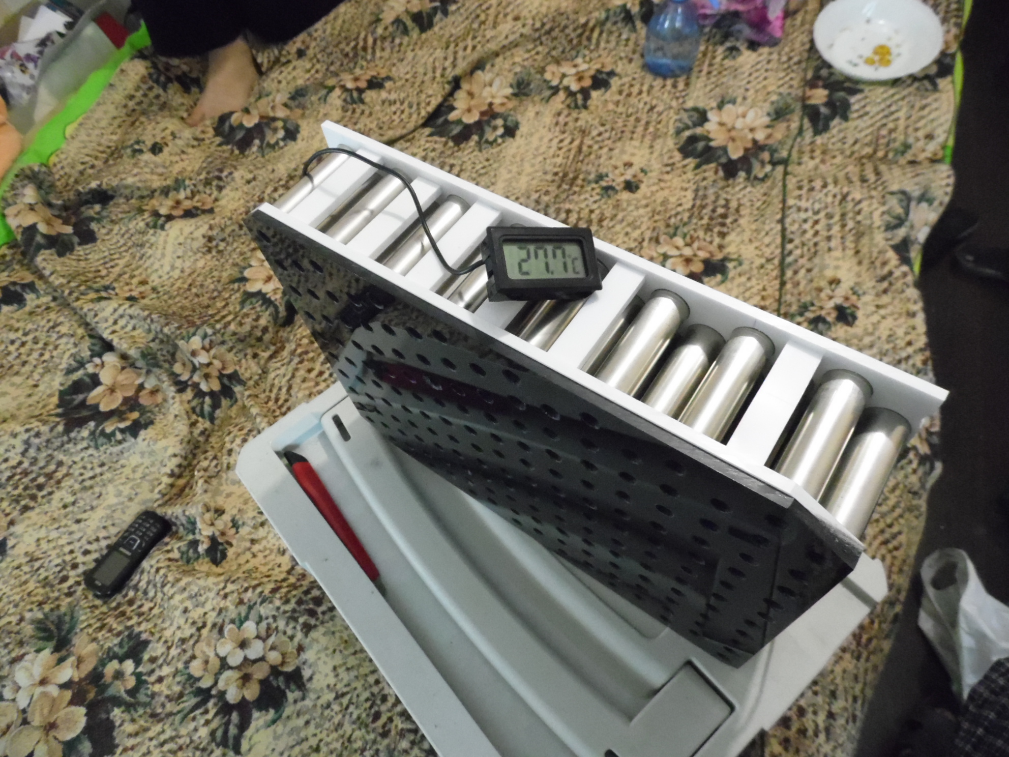

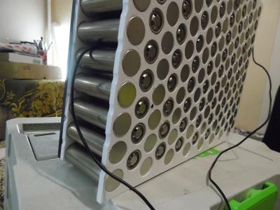

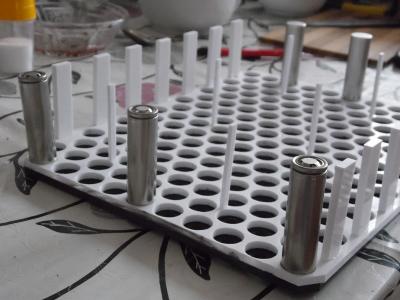

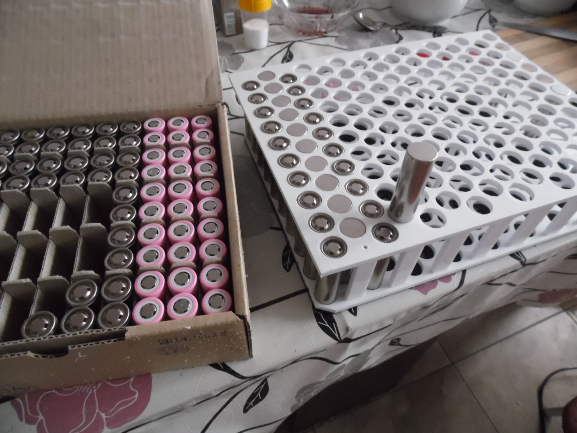

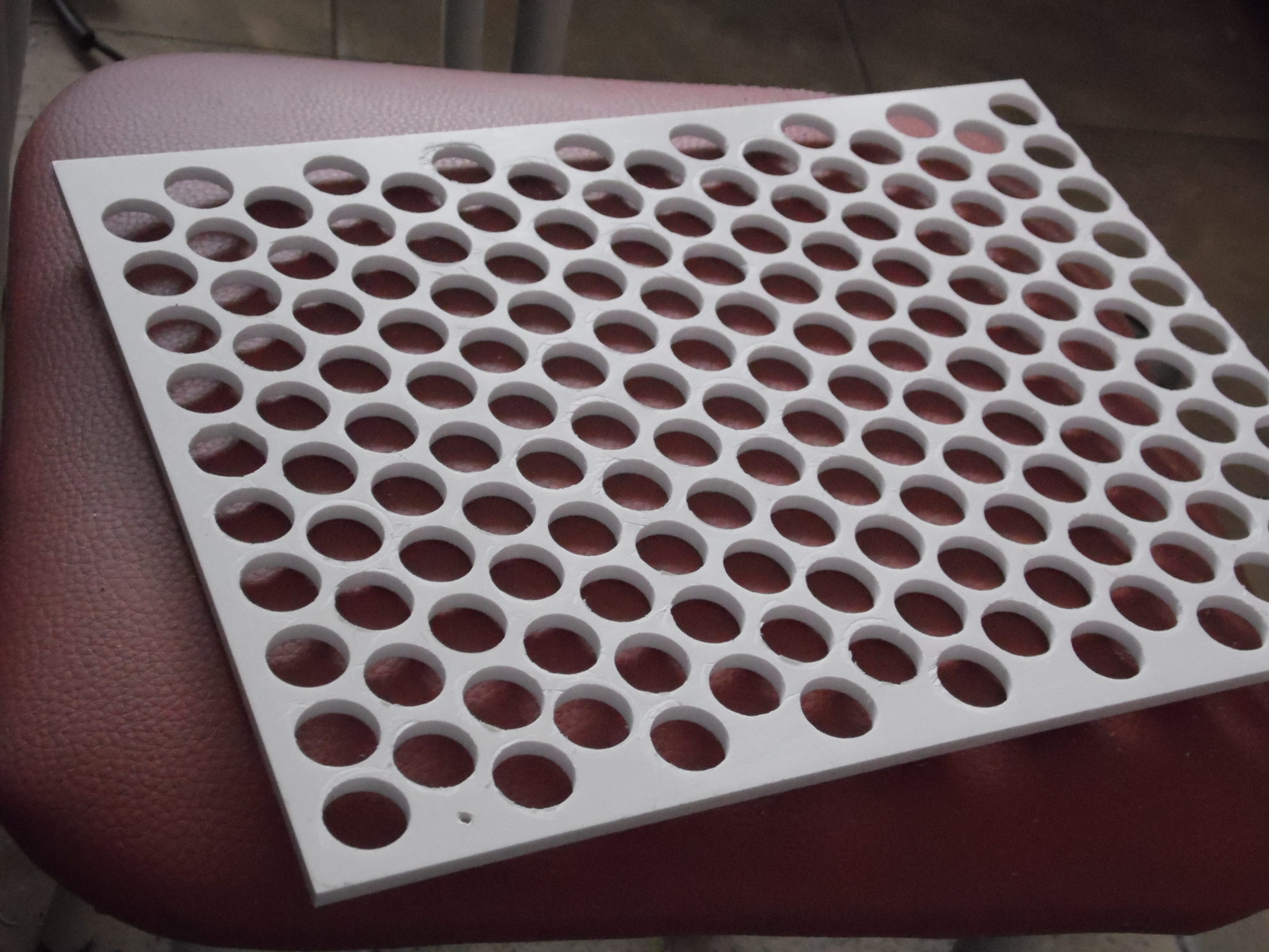

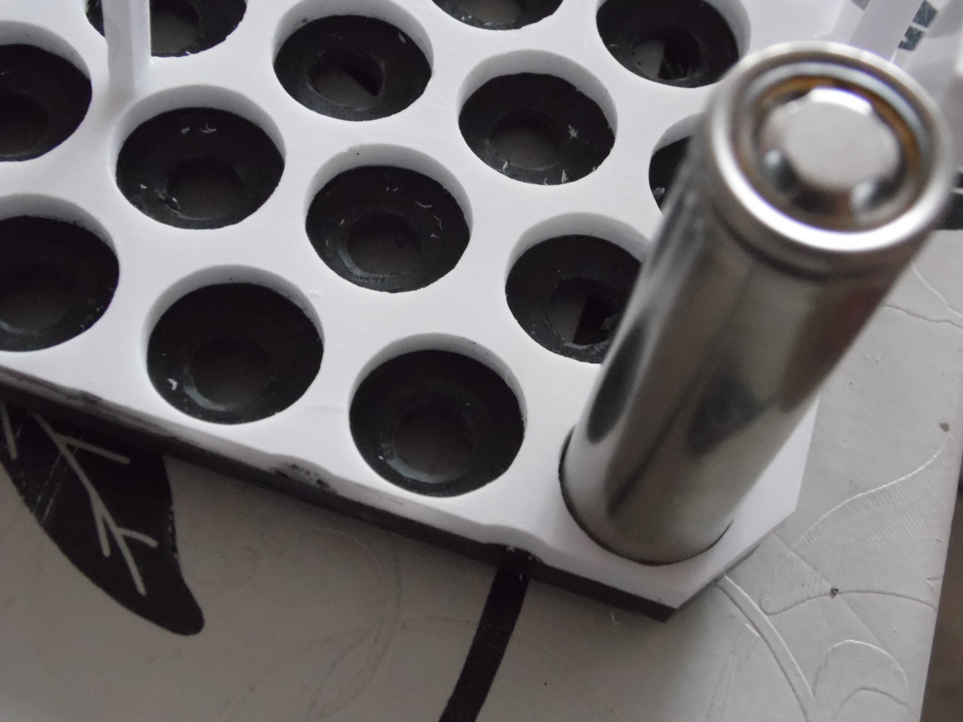

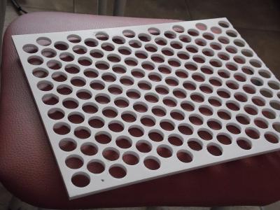

Всем привет, в прошлом году чуть не загубил батарейку из элементов 18650 д-1. Все дело в том что, собирал я батарейку в шахматном порядке, приклеивая элементы друг к другу (как все делают) в итоге от долговременного снятия с нее 0.8 Цэ, она нагрелась аж до 52 градусов.... у нее не было никакого обдува...  в этот раз решил сделать иначе.. Так как работаю с пластиками, быстренько изготовил вот такие друшлаки, собирать батарею в такой корпус одно удовольствите (представил себе что заряжаю пулемёт :-)) расстояние между баночками 4мм. работа пока продолжается, еще предстоит собрать второй корпус, затем все спаять...  В чем плюс всего этого? во первых. можно избавится от шубки. которая затормаживает передачу тепла в окружающею среду. Замена бракованного элемента займет не более 5 минут (никакого силикона и термоклея). Самое главное все элементы полностью проветриваются.. (либо принудительным обдувом, либо естественным в хорошую погоду) Все элементы находятся в своих пазах. и сколько бы не весила батарея, вся нагрузка очень равномерно распределяется на весь корпус (верхние баночки не давят нижние) .. Из минусов : на несколько см увеличиваются габариты акб. (на мою велораму atom FR-3 спокойно навешиваются 2 блока, итого на борту 3.6 кВт\ч :-)  по мере продолжения. фото и результаты буду выкладывать..

Да тут не то что воздушное можно на базе такой разработки и жидкостное охлаждение сделать :eureka:

Выглядит мощно! :bravo:
Интересно взглянуть на систему крепления блоков к раме.
А что за цилиндрики без термоусадки? На фото, те что рядом с розовыми?

они же и есть розовые, просто не успел пленку снять..

листы пластика - полистирол 5мм. сверлил на сверлильном станке перьевым сверлом 18мм. склеивал упорчики из того же полистирола, в качестве клея использовал хлороформ..  батарея в собранном виде очень прочная, никаких люфтов...

в дальнейшем планирую установить компактный но мощный принудительный обдув (на подобие чупасоса) обязательно будет стоять фильтр бумажный..

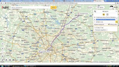

sergek1985
Цитироватькак долго в таком режиме гоняете?
До работы, минут 20 по Новорязанке, Волгоградке.

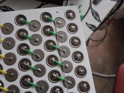

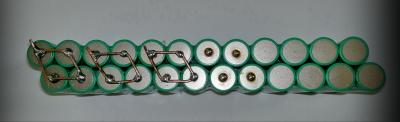

[user]max_x_20[/user], какие планируются батарейные токи? До 60А?
Если так, то перемычки слабоваты. :ah:
Я для конфига на 20А использовал такие:

одна жила - 0.5мм и таких 20. да, думаю до 60 А более чем достаточно...
нуу мне чуть больше 20 минут ехать на работу
