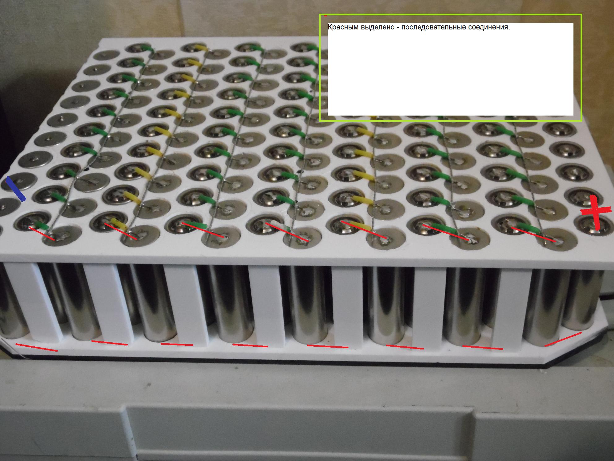

Ау, народ!
Почему никто не хочет (может) помочь  Максиму и указать на проблему с выбранной схемой соединения ЯЧЕЕК?
Или здесь собрались только читатели...без мозгов знания законов Ома, Киргофа и понимания, что такое 60А в пике?
Вот, на фотке ниже обозначены красным  (по моей просьбе) проводники, соединяющие ячейки последовательно.
Как бы, хотелось услышать конструктивную критику от ЭКСПЕРТОВ по сборке мощных батарей.
Kullx
[user]илс[/user], 60А с ячейки, или все же с десятка ячеек? Тогда речь о 6А на проводок?

[user]Kullx[/user], разумеется речь идет о 60А с ЯЧЕЙКИ. Т.е. 20 (или сколько там ячеек) соединяются последовательно (условно красными) проводками с фото.
Добавлено 05 Авг. 2015 в 14:09
Цитата: e4bike.ru от 05 Авг. 2015 в 14:07
Схема соединения выглядит правильно.
В смысле?
Kullx
[user]илс[/user], т.е. с батареи будет снимать 600А?
Тогда ошибка явно присутствует...
Но чую, что все-таки на каждую банку будет не 20С, а 2С закладываться - т.е. по одному проводку - 6А.
Все правильно.
Единственное, в чем здесь можно совершить ошибку - крайние ряды запараллелить такими же тоненькими провдками, а провод припаять на одну из ячеек.
По краям лучше сделать помощнее параллельку. Шину медную, к примеру - что б нагрузка распределялась поровнее между 10 линиями.
e4bike.ru
В смысле, что такое соединение будет хорошо работать при токах 60А с батареи (думаю Максим не собирается тянуть 60А с ячейки или 600А с батареи :-) ). Кроме того, подобное соединение сработает как элемент безопасности, а также позволит легко диагностировать плохой элемент без необходимости выпаивать параллель кусками. Максим все сделал верно.

BattleCruiser
Для устранения непонимания следует обозначить красным цветом все "горизонтальные" проводки. Думаю, что 6 А каждый из них выдержит.
klyushkov
[user]илс[/user], с ячейки снимается 6А, схема похоже на правильную. А вы знаете закон Ома?)
Откуда 60А с ячейки, 60А только со всей батареи.
Kullx
Самая большая ошибка, которая может аукнуться, уже упомянута - оголенные корпуса, которые нельзя замыкать между собой.
Опасность коротнуть превышает пользу от охлаждения.
Все остальное - очень неплохая реализация.
Думаю, себе так же сделать, как вариант - из текстолита. Это куда практичнее, чем склеивать все ячейки.
Ладно, спасибо, все понял, начнем с того что Максим некорректно обозначил последовательные проводки.
Их действительно, много, а не те, что по краю.
И давайте не путать понятие элемент/ячейка, а то и меня запутали, своими 600А  :ah:
