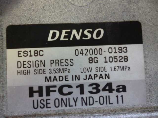

Компрессор с приуса. В зиму греть, летом охлаждать.Для запуска нужен трех фазный контролер.
SMILE1
Извиняюсь, а где можно почитать о работе этой системы???
Non credo quia absurdum
Rus25
Если почитать то гугл в помощь.Устройство и работа кондиционеров .Если собрать, без знаний электроники не обойтись.

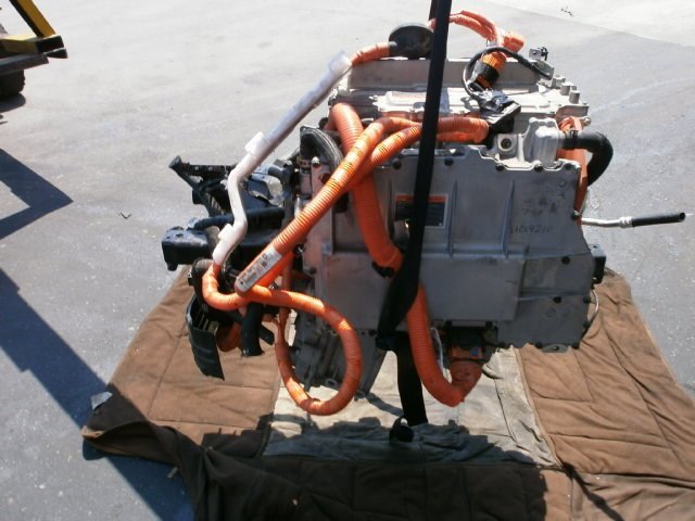

Только пошли в разбор,поэтому цена ещё высока 100000 руб.Сколько будет стоить перемотка в славянку + куртис? На 80 киловатт ?
strannik
Тут моторчик со всеми потрохами и обвесом, а цена скоро упадет в разы, ибо желающих на такую мощность по пальцам пересчитать.
