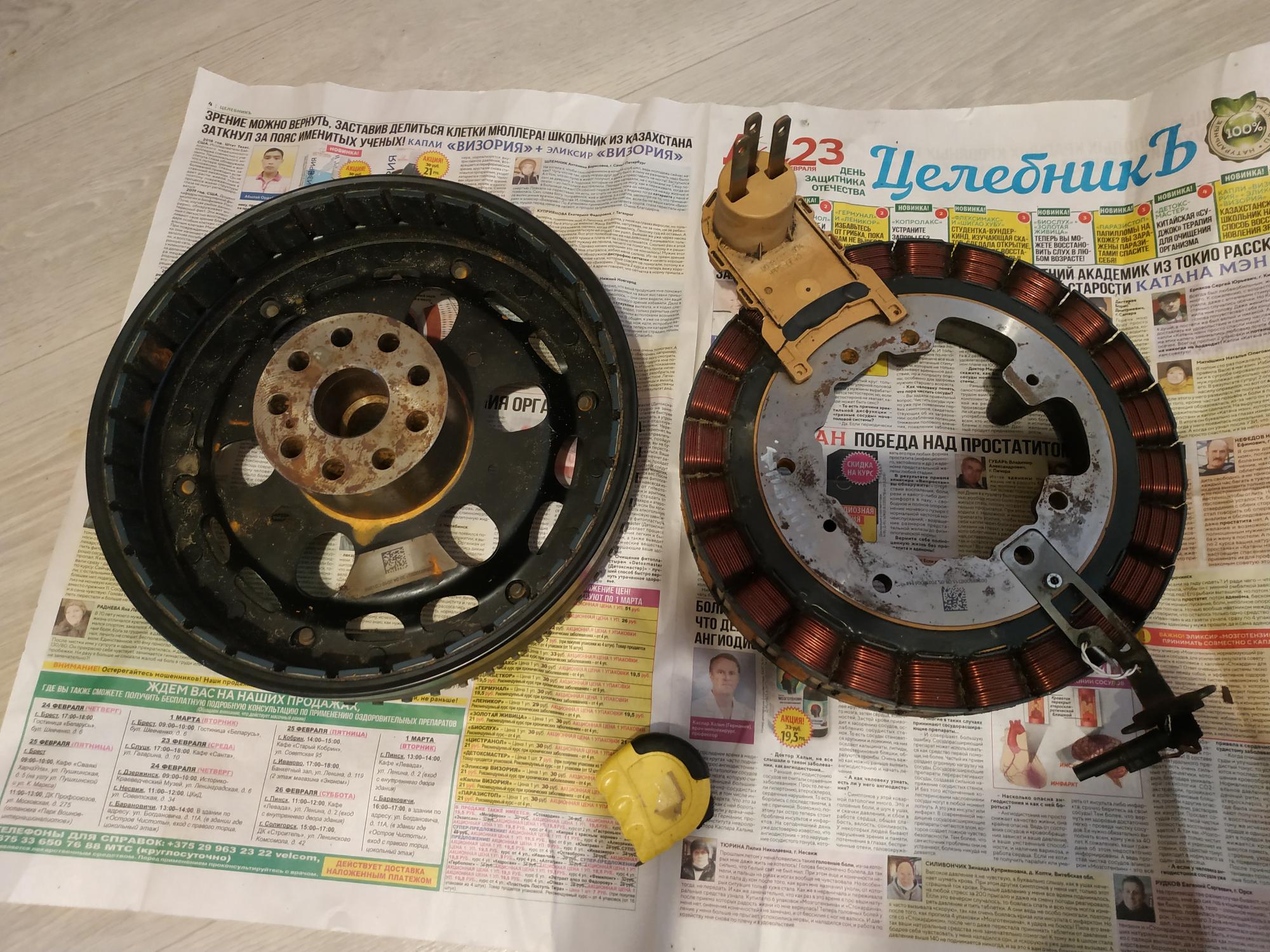

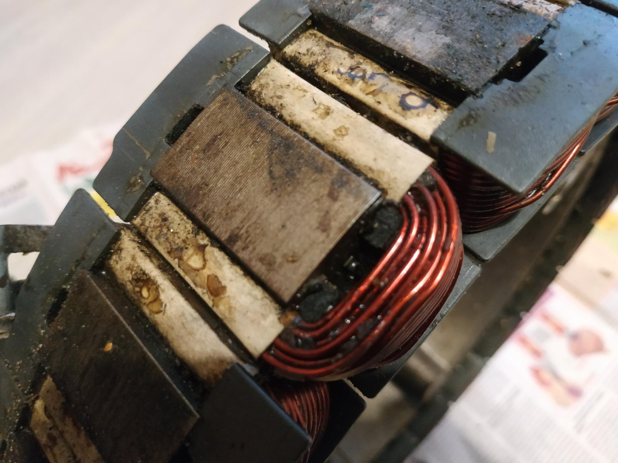

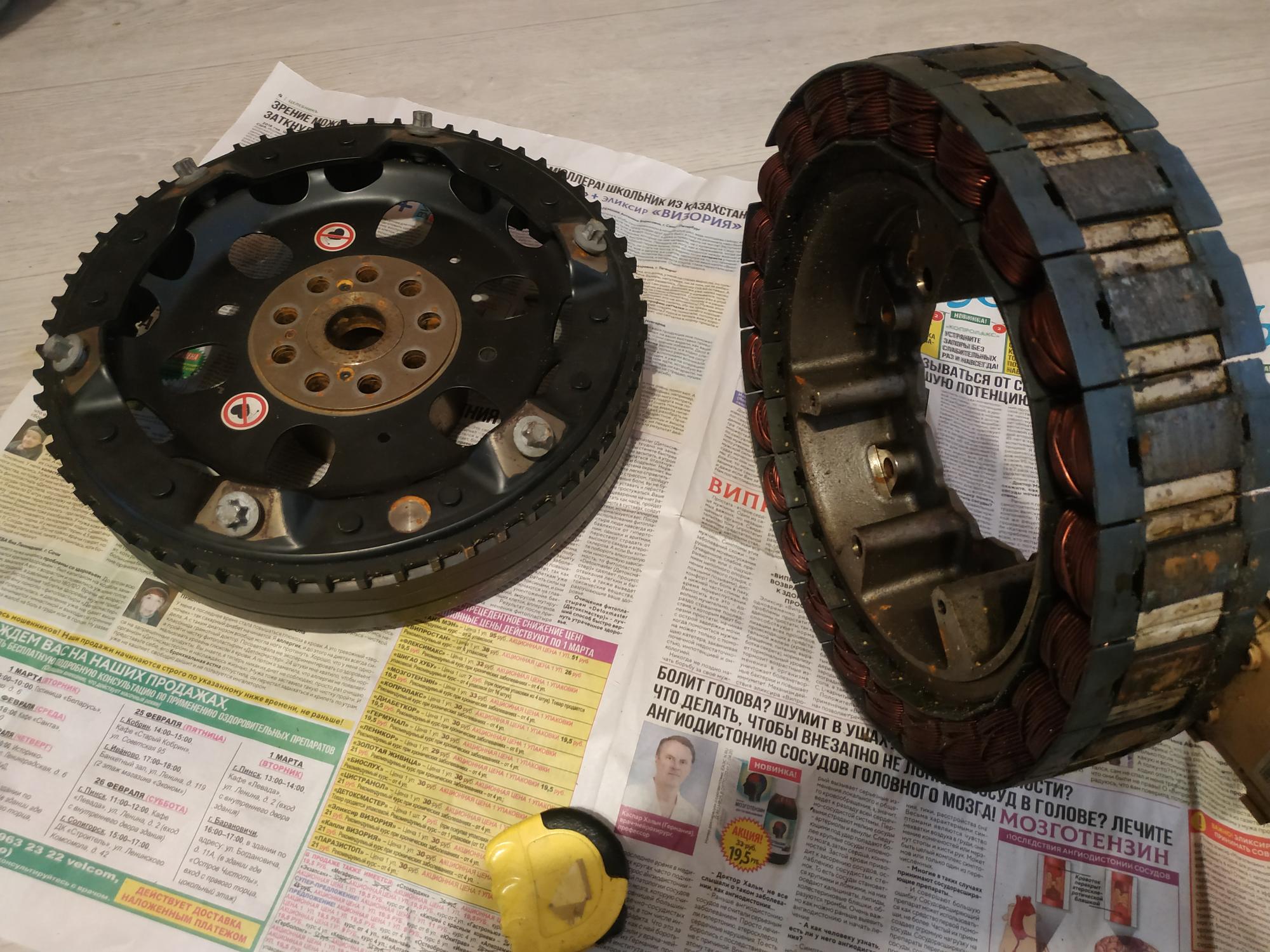

kommunist
Цитата: Newgamer от 14 Апр. 2023 в 00:19перематывать не обязательно. Разберитесь в расположении и подключениях обмоток и попробуйте переключить. То есть обычно каждая фаза состоит из последовательно соединённых обмоток на "зубъях". Так вот, разберитесь и подключите "обмотки" зубъев параллельно. Так вы не тронете "красивую" намотку и одновременно снизите рабочее напряжение двигателя (Кu).  Думаю Вы понимаете, что я предлагаю, если хотя бы немного разбираетесь в электронике.
Ну как красивая... Только что размотали обмотку от малого электродвигателя Приуса-2, так в у него в пазу было по 108 жил (9 витков по 12 жил в витке) провода 0,8мм.  И после попробовали сами запихнуть в этот же паз те же жилы по 0,8мм., разумеется с пазовой изоляцией и замком. Так вот у нас влезло 142 жилы... "Красивая" она разве что в смысле явного стремления Тойоты к равной длине фаз: перебросы в лобовых частях дают это понять. Судя по всему, заводом мотано с максимальным использованием автоматизации, то есть вручную хороший обмотчик однозначно сделает лучше.
А дешевле выйдет? ;-D Лучше и не нужно.
kommunist
Цитата: edw123 от 14 Апр. 2023 в 12:33А дешевле выйдет? ;-D Лучше и не нужно.
Вот как раз по поводу "дешевле" пусть автогиганты и заботятся, а нам то чё? У нас во многом творчество, поэтому то иногда мы и видим черезвычайно интересные проекты у самодельщиков всего мира, и тут в том числе.  Ну и обсуждали уже интереснейший момент, что зачастую электрическая экономичность наших самоделок лучше чем у заводских. Причин конечно много, и это далеко не всегда так, но вышеупомянутая причина точно имеет место быть.
