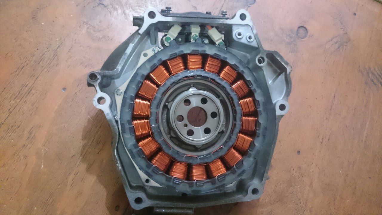

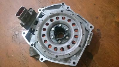

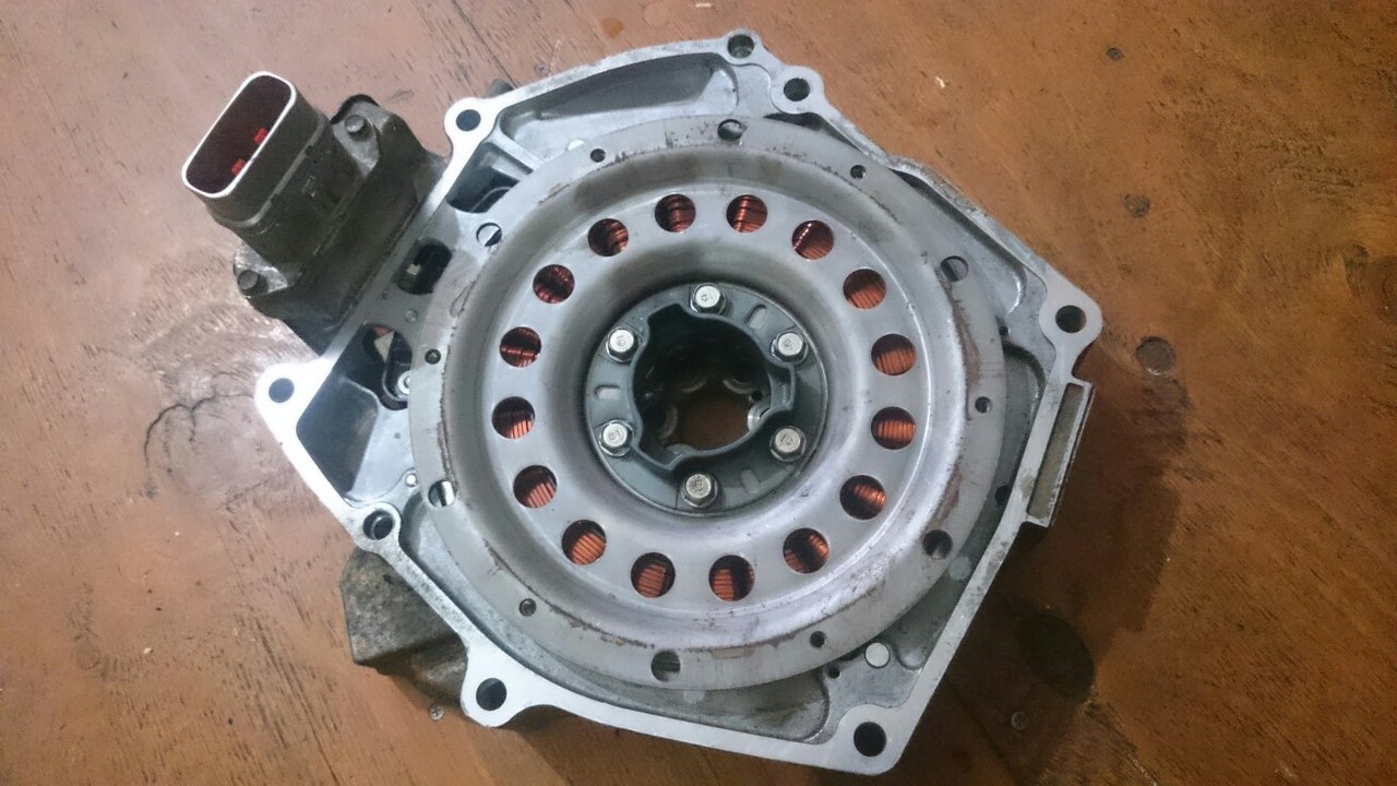

Увидел на разборке электромотор с хонды инсайт ,не удержался купил. Одно но,крышки с подшипниками нужно изготовить самому.

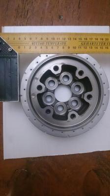

Обмотка с алюминиевого провода.. Но магниты мощные скорее всего неодим.Фото ротора.

 :bw:Это с гибрида? Он на маховике стоял?Почему такая маленькая мощность?Малыш совсем :bn:

Да с гибрида .Нет ,маховик стоял на нём. Мощность не маленькая для параллельного гибрида.

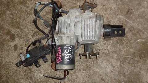

Для не торопливой езды и не большом весе подойдёт такой редуктор.Испытан на 48 вольт . При пробеге до 10 км по прямой не требует дополнительного охлаждения.В соседнем городе серийный ниссан марч ездит на аккумуляторах уже три года.

Около 40 кмч .

Маловато, надо до 75...
Какое передаточное, обороты моторчика?
Может по одному на колесо на прямую поставить, или дать ему 60 в и поедет как поедет...
Как решается вопрос с охлаждением?
На демио тоже Е-4вд, но он слабее вроде.

Охлаждение сделать нетрудно , в крышке мотора делаем отверстия и немного фантазии с вентилятором. Дать 60 вольт, всё равно что ездить на стартере .

Купил себе от тииды, она самая тяжелая из всего е-4вд, что мне удалось найти.
Попробую на скутере, потом в какую-нибудь оку пихну с КПП.
По оборотам там 13000 примерно же?
Rus25
13000 оборотов в минуту, при скорости 40 км в час. Передаточное число редуктора 36.

Возможно ли сделать управление таким образом?:
При нажатии на педаль газа срабатывает реле и идет питание на силовые провода.
В зависимости от хода педали подавать определенное напряжение на возбуждение.
Если да, то какой контроллер соображать?
Пока видится вариант ока с этим мотором и родной КПП.
Rus25
Нет. Наоборот . Питание обмотки ов 14 вольт, полярностью меняешь направление вращения . Якорь через шим.
