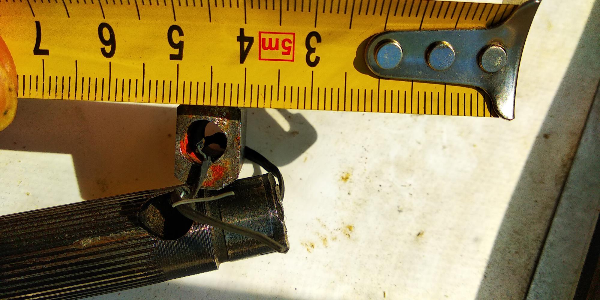

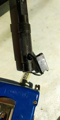

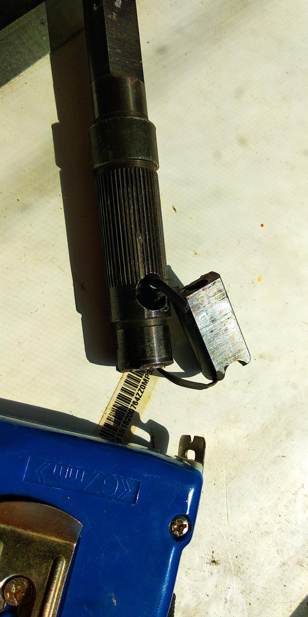

кто там пруфы просит, у меня  модель 14b под диваном валяется. могу сфоткать если фома не верующий.
смотрите, ось и внутри отверстие, еще и не ровно по оси, что стенка 1мм с одной стороны, а с другой стороны 2мм, получается грубо говоря ось это трубка со стенкой 1.5мм,
а теперь представьте вы своим весом прыгаете на ней где педали давят на излом. и метал там сырой, пробовал напильником на зуб.
решайте сами, мне всё равно, я уже поменял ось на более толстую с хорошего металла.

Абалдуям из Кингсонга, Готвея, Найнбота и иже с ними ну никак не может придти в голову, что ось моноколесу не нужна от слова совсем. Педали могут быть прикручены прямо к статору, достаточно поставить подшипники большого диаметра, а места для проводов вообще хоть отбавляй. У моноколеса нет вилки и дропаутов, это не велосипед, ось. не. нужна! (даже для велосипеда ось не нужна, если речь о ДД) Эти балванищенки и чипскейты просто берут дешевые велосипедные моторы от какого-то завода, красят свой ярлык на них, сами они моторы не делают! Блин, какие же балваны эти кетайози, прям резиновой кувалдой бы их мочить по башке каждое утро вместо зарядки, чтобы мозги вправлялись!
Надеюсь, поломка оси не случилась во время движения и не привела к травмам...

нет там метал мягкий а не каленный, ось не лопается резко поэтому а немного гнется и плавно трескается, чёрпая внутри крышкой мотора об алюминиевую лапу. так что бояться что резко лопнет не стоит, метров 10 прежде чем оторвет и замкнут проводки внутри оси или перекрутятся у вас точно есть ;-D

Фух, пронесло - теперь я спокоен. Кетайцы даже об этом позаботились... Ось с искусственным интелектом - сама дает предупреждение, прежде чем сломаться. Вот это инжиниринг! :bravo: :laugh: :laugh: :laugh:

вот она, сила невежества и балабольства. Тебе просят пруфы для 14D/S, а ты кидаешь фотку и сам же пишешь про 14б :facepalm:
