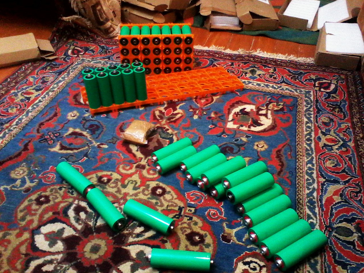

Да можете в моей теме  не против. :-) про холдеры и я говорил по этому легче лифер взть в жестких корпусах и не парится.
RommT
Получил лифер от Николая в цилиндрах. По сравнению с пакетами или обычными кубиками удобство сборки батареи неописуемое! Правда места занимает раза в полтора больше чем ионки и вдвое тяжелее. С обычными элементами намучился а то, спайки после нескольких месяцев эксплуатации имеют свойство отваливаться от вибрации в самый неподходящий момент.
электро-Ока
kol
Добрый день так этж высококачественные ячейки с ними ближайшие 10сять лет не будет проблем.В наличие их около 50сяти штук.Через неделю приедут еще 150-их достаточно быстро раскупают.
