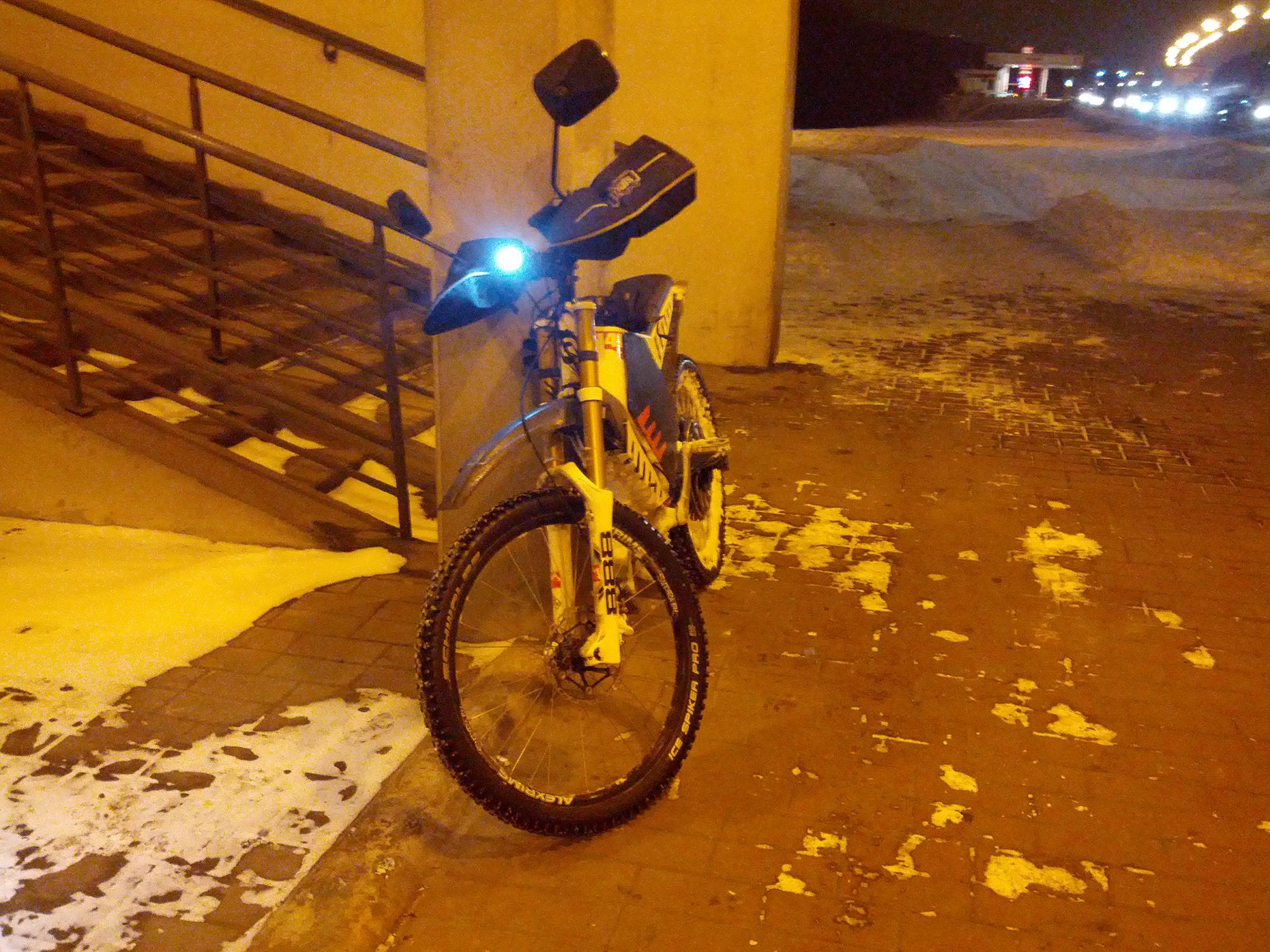

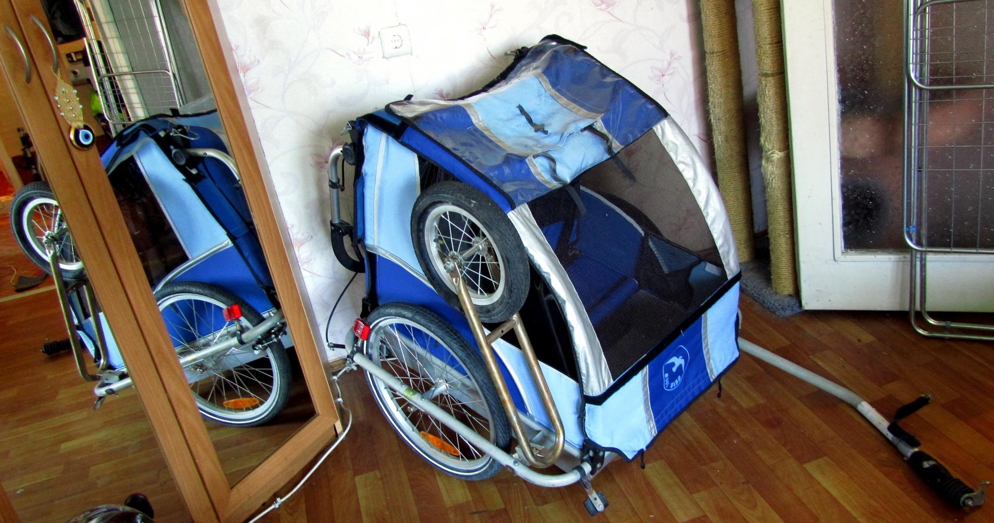

Идея стара, но в данной теме я хочу выразить свои мысли о катании зимой в режиме "победитель ледяных горок и глубоких намётов", при условии максимально возможного комфорта и стараясь уложится в бюджет 100т.р.  или,  что более актуально для нашего нелегкого времени,  1500 вечнозеленых. Также важный критерий - положительная лифтовлезаемость. И еще, байк должен иметь высокие тяговые характеристики, т.к. ему придется таскать вот это:
с двумя детьми внутри.
Ключевые особенности выбора:

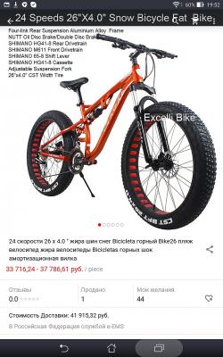

1. Нужны широкие покрышки, причем самые широкие из доступных на рынке. Соотвественно, возможные варианты - это фэтбайк или легкий кроссовый мопед или мотоцикл (как доноры). Последние 2 не проходят по весу ввиду тяжести рам и габаритам. Остается только фэтбайк. Но с ними не все понятно. Рама, разумеется, нужна алюминиевая, т.к. сталь тяжеловата, а титан, карбон и бериллий не бюджетны. Прошерстив али в поисках достойного варианта, выяснил следующее: до 500$ получаем либо полностью стальной с обвесом ноунэйм, либо с алюминиевой рамой и стальной вилкой (амо или жесткой). От амовилки, думаю, лучше отказаться ввиду её ноунеймности и, вероятнее всего, низшайшего качества, особенно принимая во внимание зимнюю направленность байка. Итак, вот приблизительный аппарат за небольшие деньги:
Большую часть обвеса придется менять, но это приемлемее, чем тратить >1000$ за готовый комплект.
Кстати, нашел интересный вариант для лета, хоть и не очень дешевый, но на гидравлике, а главное, двухподвес!
С доставкой, правда, подкачали...

Хороший вопрос. В идеале, конечно же, купить. Но тогда о планируемом бюджете можно забыть. К тому же, я не нашел нигде шиповку >/=4.0. Хорошая НЕшипованная швальба с доставкой стоит не меньше 15т.р. за пару. А китайские, даже если они и появяться, брать не буду и другим не посоветую. Не может быть дешевой хорошая резина, я это еще и по автотеме знаю. Выходит, что шиповать придется самому, ну или заказать ошиповку на шиномонтаже, что, как мне видится, более перспективно. У них это делает спец. приспособление.
На фото - Nokian Freddy's Revens 2.25, у меня есть такие, шипы там отменные, за 6 лет езды притупились центральные. Но это только заводской вариант. Они там конические, с вольфрамом , суперизносостойкие. Так, конечно, не выйдет, но что-то близкое модет получится. В бюджет включать не стал, т.к. прикидываю 2-3 тыр. убить на это дело.

Если таскать такую колясочку (будет наверняка в снегу увязать и неслабо так), я думаю там нужен уже порядок мощности совсем НЕ велосипедный, ну хотя бы киловатт 10 а лучше 20, мы же не по асфальту катаем а по снегокаше да еще в ГОРКИ?  синусный контроллер какая-то блажь, любой контроллер с ДД мотором почти никакого шума не издает. Ну там есть но совсем мизерный. Или цель именно замаскироваться и ни в коем случае чтобы никто не догадался что это не простой велик а с моторчиком?  ;-D
