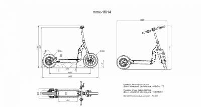

Открыт прием заказов на раму электросамоката mmx-14/14, прошу обращаться в личное.
в рамках пилотной партии предоставляется пожизненная гарантия, цена близка к себестоимости.
mmx-16/14 потребовал большего внимания и будет готов к производству позднее.
внешний вид и габаритные размеры самокатов:
mmx-14/14 имеет два варианта исполнения задней подвески - рычаг шириной 115мм или 142мм.
напомню, что минимаксы были задуманы мной как альтернатива бензиновому самокату с двухтактным двигателем объемом 50 куб.см.
история создания минимаксов представлена ниже в сообщениях темы

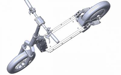

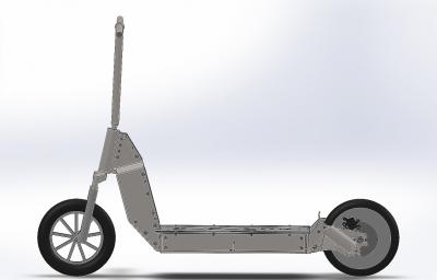

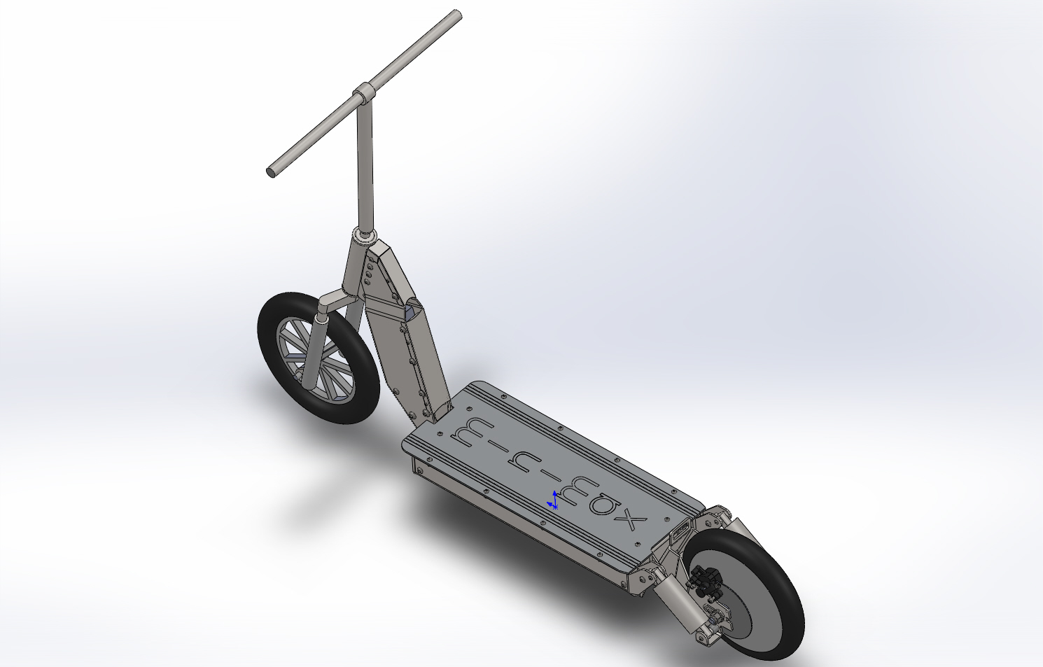

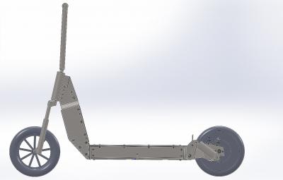

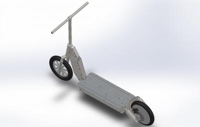

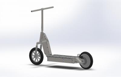

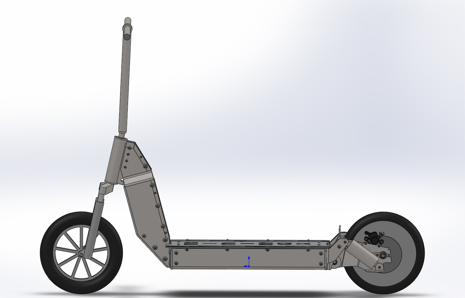

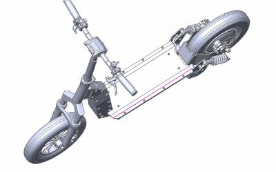

первый из новой линейки электросамокатов
рама спроектирована в SolidWorks, на картинках схематическое изображение
самокат с рейтингом Р100+/65+ (пробег/максимальная скорость)
база - 1100 мм, клиренс - 95 мм, размер батарейного отсека 510*200*80 (плюс/минус), размер деки 550*250 (плюс/минус), вес рамы около 15 кг, материал - алюминий и сталь (без гальванической пары)
батарейный отсек способен вмещать аккумулятор емкостью более 2Квт/ч (24 пакета 25Ач призматиков li-ion), также помещаются 20 призматиков А123 по 20 Ач
вилка 12 дюймовая велосипедная амортизируемая, колесо 12 дюймовое, велосипедное, мотор-колесо 8" тяговое, резина 12*1/2 х 3.0
тормоза задние дисковые, передние - в зависимости от колесного диска и вилки
в качестве контроллера настоятельно рекомендован 6-ти фетовый инфинеон, обеспечивающий самокату достаточную динамику и скорость, а также,  рекуперативное торможение до скорости 5-7 км/ч, а, следовательно, и отказ от заднего тормоза (дисковый задний тормоз предусмотрен конструкцией)
конструкция рамы позволяет без изменения клиренса установку более распространенной 20 дюймовой велосипедной вилки,  с увеличением "холки" рамы на 50 мм
рулевая труба телескопическая, складываемая в месте выхода из рулевого стакана (на рисунке не представлена)
контроллер рекомендую расположит в "шее гуся" (естественная вентиляция), место установки позволяет использовать 12-ти фетофый инфинеон, или менее
расчет жесткости рамы произведен в SolidWorks, нагрузочные тесты пройдены
конструкция самоката модульная, элементы конструкции заменяемы
сейчас готовится конструкторская документация (чертежи 2д) с подробным описанием деталей
далее, выбор марки металла, споры с технологом и другая производственная хрень
производство
Цитата: gde700 от 08 Сен. 2015 в 23:19
А не планируете возможность установки седла? На скорости под 70км/ч стоя не всегда комфортно... И для таких скоростей не лучше ли будет не 12", а хотя-бы 14"?
Цитата: alexboy от 08 Сен. 2015 в 23:46
65+ - скорость, легко достижимая при размере данного аккумуляторного отсека, продаваемых в настоящее время батареек, рекомендованного контроллера и желания наездника развить её на 12" колесах
из самостоятельного опыта считаю вполне оправданной максимальную скорость в 45км/ч, коя достигается при использование, например, решаровского тягового мк при среднем напряжении батареи в 66В
на этом колесе вполне укладываюсь в 20Втч/км при 120% инфинеоне, что соответствует пробегу в 50 км на одном заряде 1квт/ч батареи при очень неэкономном режиме
не двигайтесь по полосам движения для авто, это очень опасно
движение по тротуарам требует постоянных замедлений/разгонов, чему очень способствует применение тягового колеса при напряжениях 60+
отсюда необходимость в тяговом колесе, которое ведет к оптимизации кпд, т.е. ограничивает батарейный жор при сохранении необходимой динамики

gde700
Ну, если максималка до 45, то соглашусь. :) Но с нерегулируемым рекуперативным тормозом это всё равно не айс... Пропорциональная рекуперация не планируется?

alexboy
ну при такой максималке и до 150 км на одной зарядке не сложно дотянуть без тошноты
gde700
Вам не кажется, что самокат должен быть ещё по возможности и безопасным? Экстренное торможение стоя с 70 км/ч однозначно не безопасно как для едущего, так и для окружающих. Ведь самокат явно рассчитывается не для трека?
Li-Ion microvast 55,5V 22Ah
Begode Tesla V2 литровая.
alexboy
самокат в первую очередь должен быть безопасен, как и любое другое транспортное средство, для каких дорог или бездорожья оно не было бы предназначено
экстренное торможение со скорости 47км/ч мной пройдено, электронное торможение первостепенно, потом дотормаживают V-брейки на переднем колесе
с 72 км/ч есть кому рассказать, надеюсь, он поделится опытом
как вы помните, я указал предельные характеристики рамы, под которые тормоза легко подбираются
как и под большую скорость
