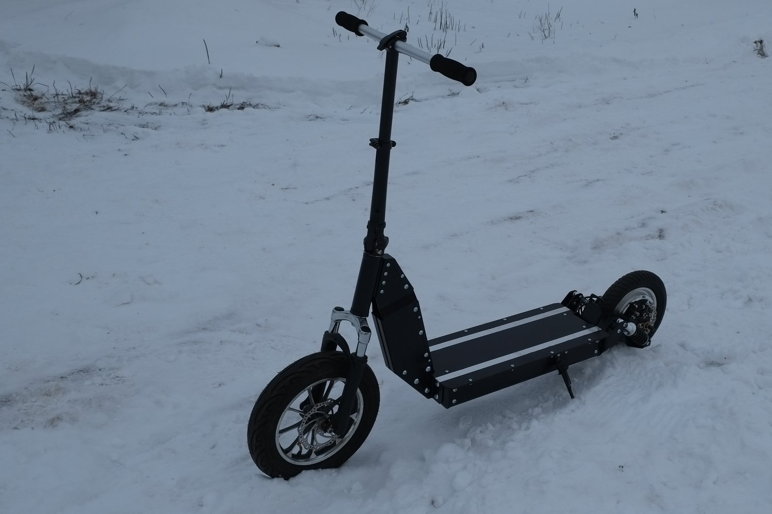

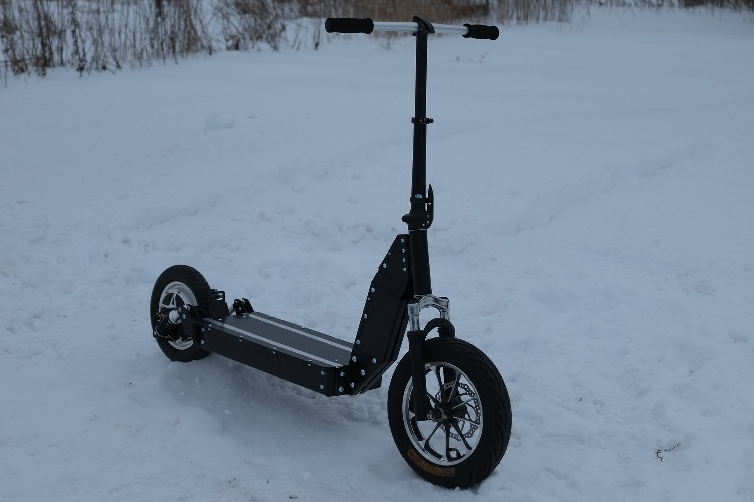

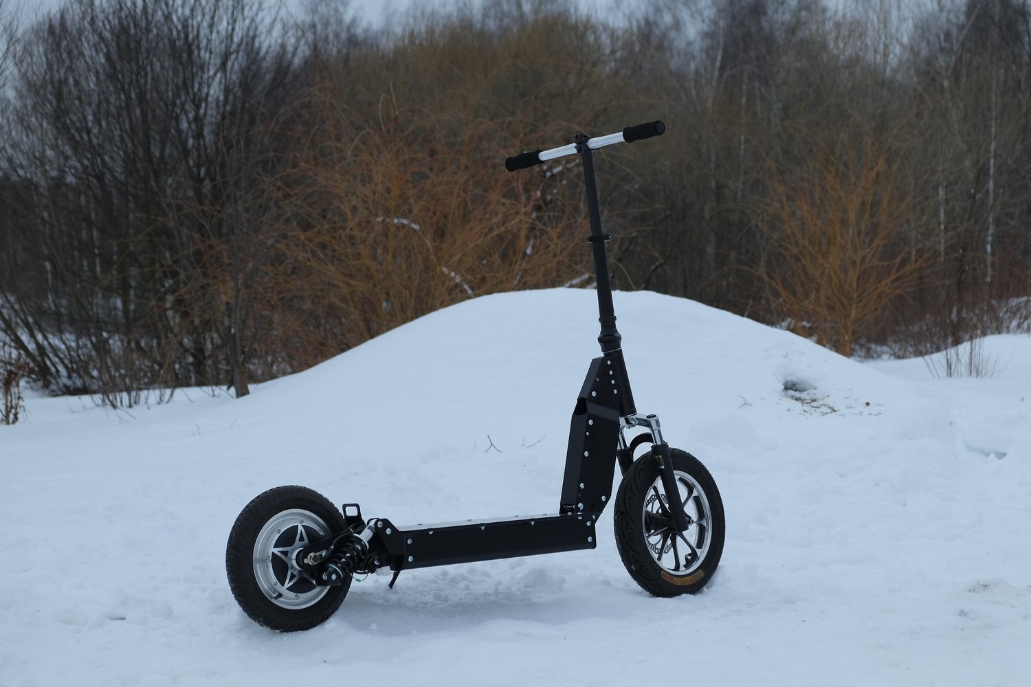

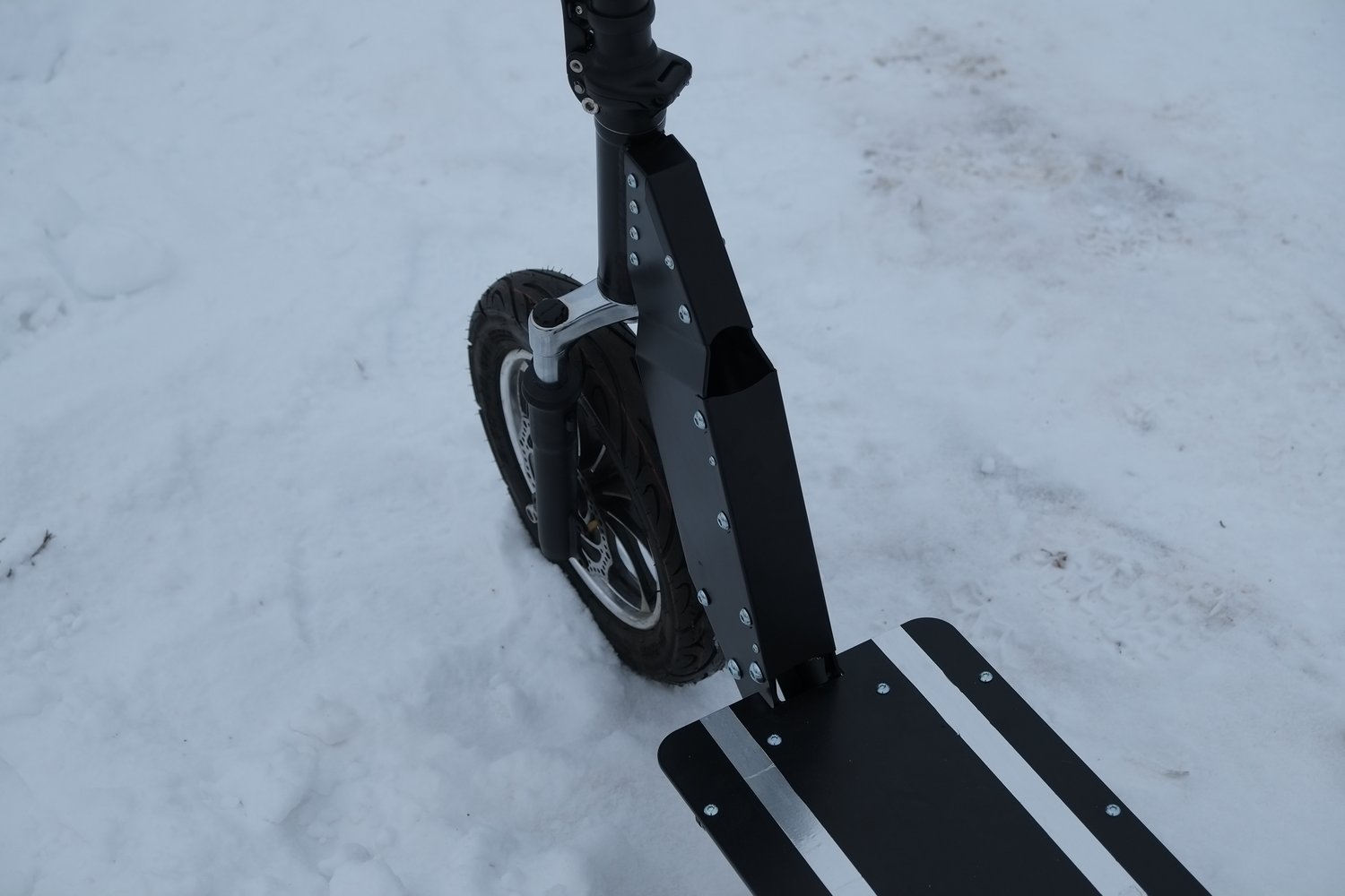

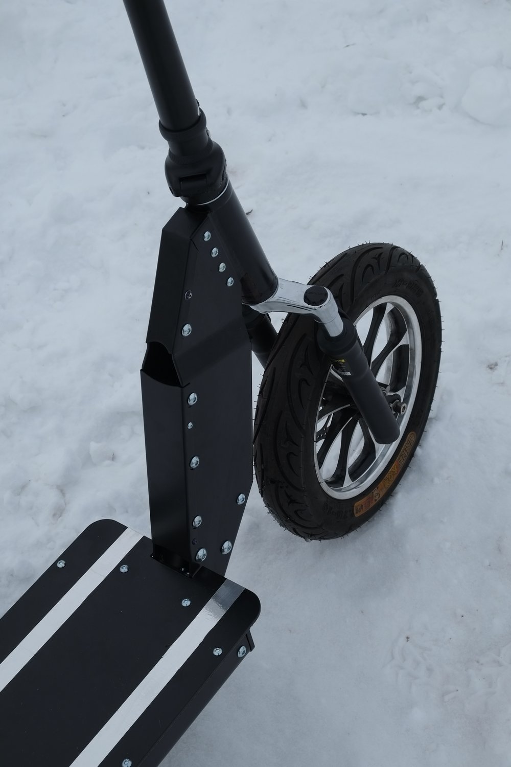

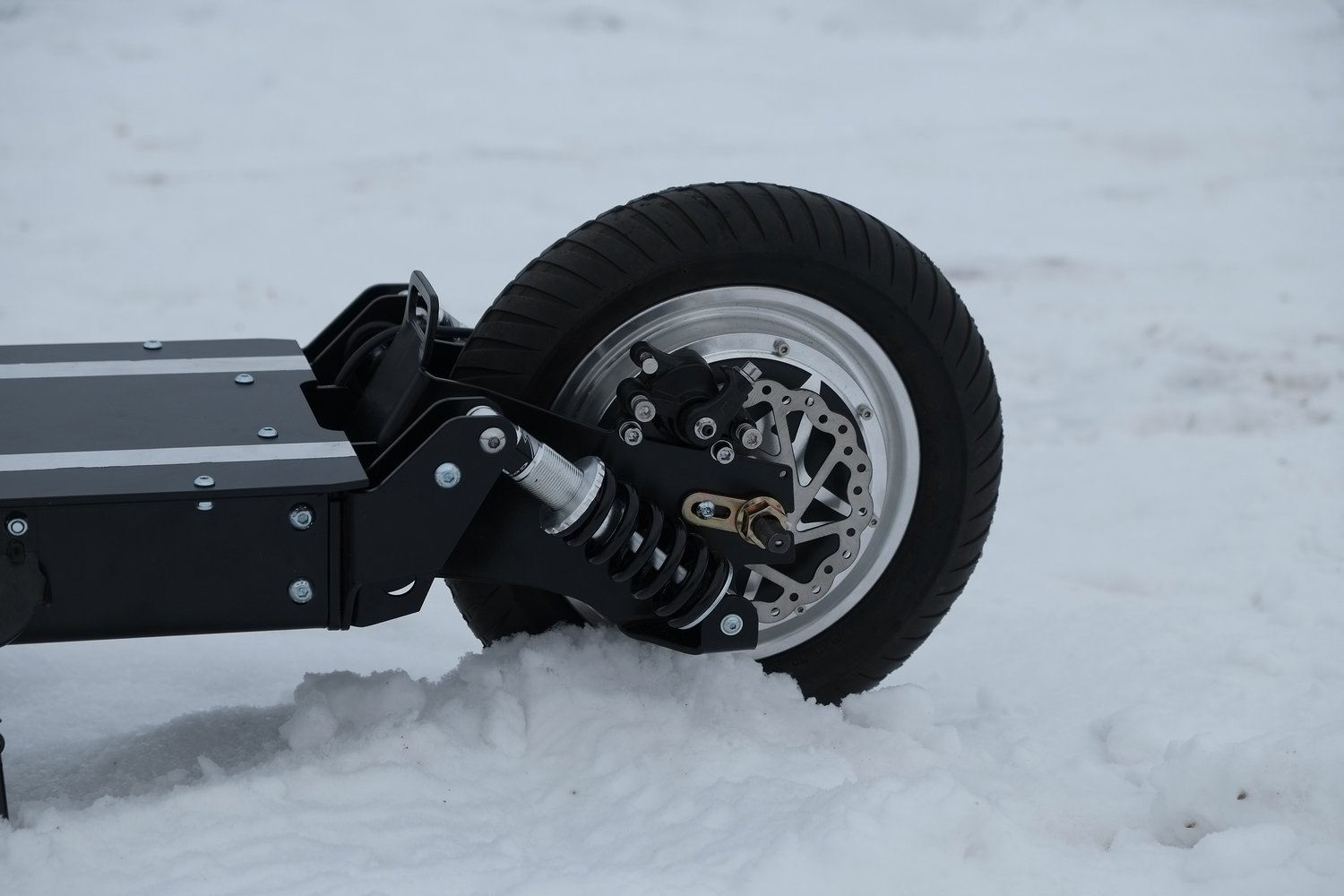

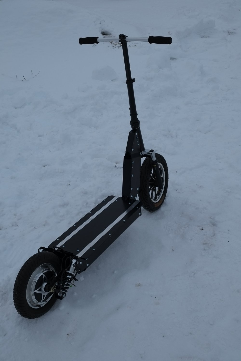

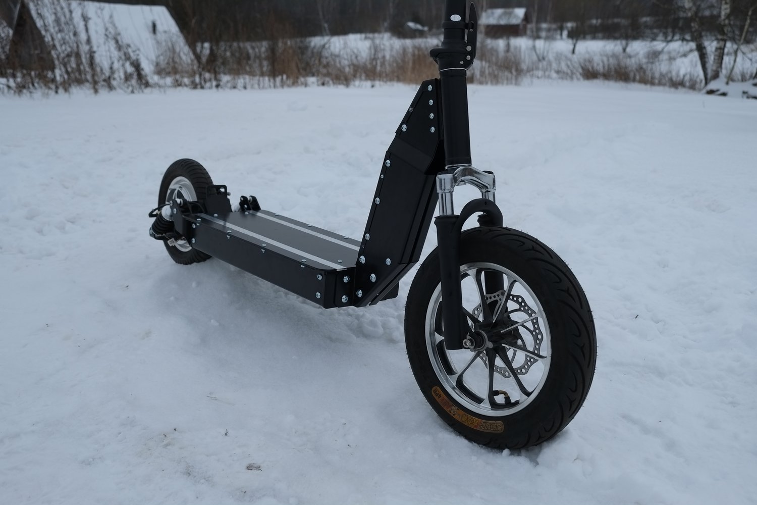

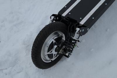

alexboy
#32
теперь самокат в железе, электронику и управление пока не ставил, кататься все равно негде
пока удалось лишь статически протестировать раму на прочность и убедиться в корректной работе подвески
двоих мужиков по 85 кг выдерживает, подвеска при прыжках не замыкается, но это тесты в доме на полу
немного фото:
gde700
[user]alexboy[/user], ещё бы фотку с человеком, для сравнения... :)
Li-Ion microvast 55,5V 22Ah
Begode Tesla V2 литровая.
poraboloid
Насколько я понимаю сзади решаровское мк DD500W, значит колеса 12".
alexboy
Вы правильно понимаете, сзади решаровское 12" мк DD500W, в этом конкретном экземпляре спереди 14" колесо со скутерной резиной 10*2,75
