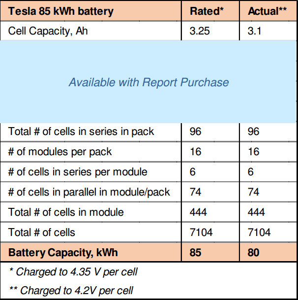

по графику не понятно, они заряжают до 4.1 или до 4.2 ?   - ток снижается дальше, чем идет кривая заряда
и интересно, до скольки же они разряжают ячейку , что после отдыха она имеет напряжение 3.3 вольта ?   NCA после отдыха почти не восстанавливает напряжение
а еще интересно, это они полностью разряженную батарею без пречаржа резко начинают накачивать максимальной мощностью ?? как то не привычно
такую модель можно реализовать , но ступенчато , думаю будет близко к смыслу , ступеней 5-10 по току сделать, и будет достаточно
