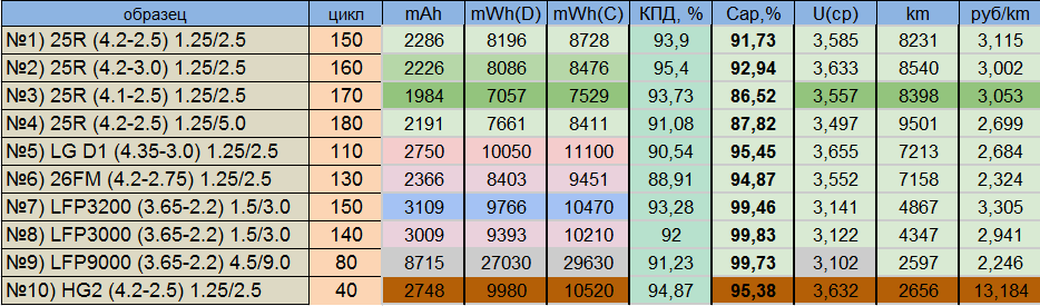

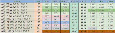

Копайте тему, первый пост обновляется так, чтобы было неудобно сразу всё видеть. В нормальной таблице уже сотня циклов не обновлялась. Ну как говорят некоторые форумчане, терпение, это только начало, после завершения тестов будут все графики... может быть.
Мне вот непонятно, почему у №6 нижний порог другой.

да, красоту наведем,  данные все тоже аккумулируются
полные таблички выложу
а у самсунга 26FM нижний порог по даташиту, ниже нельзя

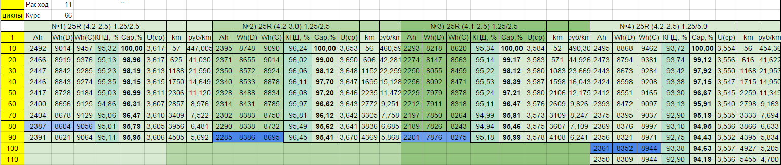

mevial
Так там уже интересное началось, а динамику увидеть невозможно. И всё-таки надо было 4ю банку запилить 3.0-4.1, чтобы сравнить с 3.0-4.2. Судя по тому, как посыпался 25R, ему тоже 2.5 нельзя.
andreym
Цитата: mevial от 16 Нояб. 2015 в 16:56И всё-таки надо было 4ю банку запилить 3.0-4.1, чтобы сравнить с 3.0-4.2. Судя по тому, как посыпался 25R, ему тоже 2.5 нельзя.
Думаю там проблема в том что у 4ой банки начал проявляться что-то типа эффекта памяти, ну или из-за изменившегося внутреннего сопотивления\некорректно настроенного тока окончания заряда банка банально недозаряжается...
Тоесть в случае с ебайком, фаза CV вытянулась бы немного, а здесь ток упал, заряд прекратился, а банка еще могла бы еще всосать некоторое количество емкости если чуть подождать.
Нужно ее пару раз зарядить до номинальных 4.2 и замерить емкость.
А что до 2.5 вольт - вообще нет никакого смысла разряжать до 2.5 вольт в случае разряда током 1С,
особенно для сильноточных элементов.
Порог в 2.5 вольта был придуман чтобы бмс не вышибало под просадкой на 30-50% заряда. А не для долгой жизни....
Иначе говоря если хочется выжать все соки, разряжать до 3.0 вольт а потом снижать ток разряда до 50%-25% от номинального, но НЕ позволяя падать напряжению ниже 3.0
mevial
Я имел в виду добавить 4ю банку на стандартных токах, но с урезанным с обеих сторон диапазоном, посыпалась неожиданно 3я банка, 4я вполне ожидаемо.

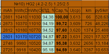

gekanaz
добавлю такую чуть позже , хотя не понятно , почему третья посыпалась раньше чем первая
табличка по HG2   (циклы   1, 10, 20  и так далее)

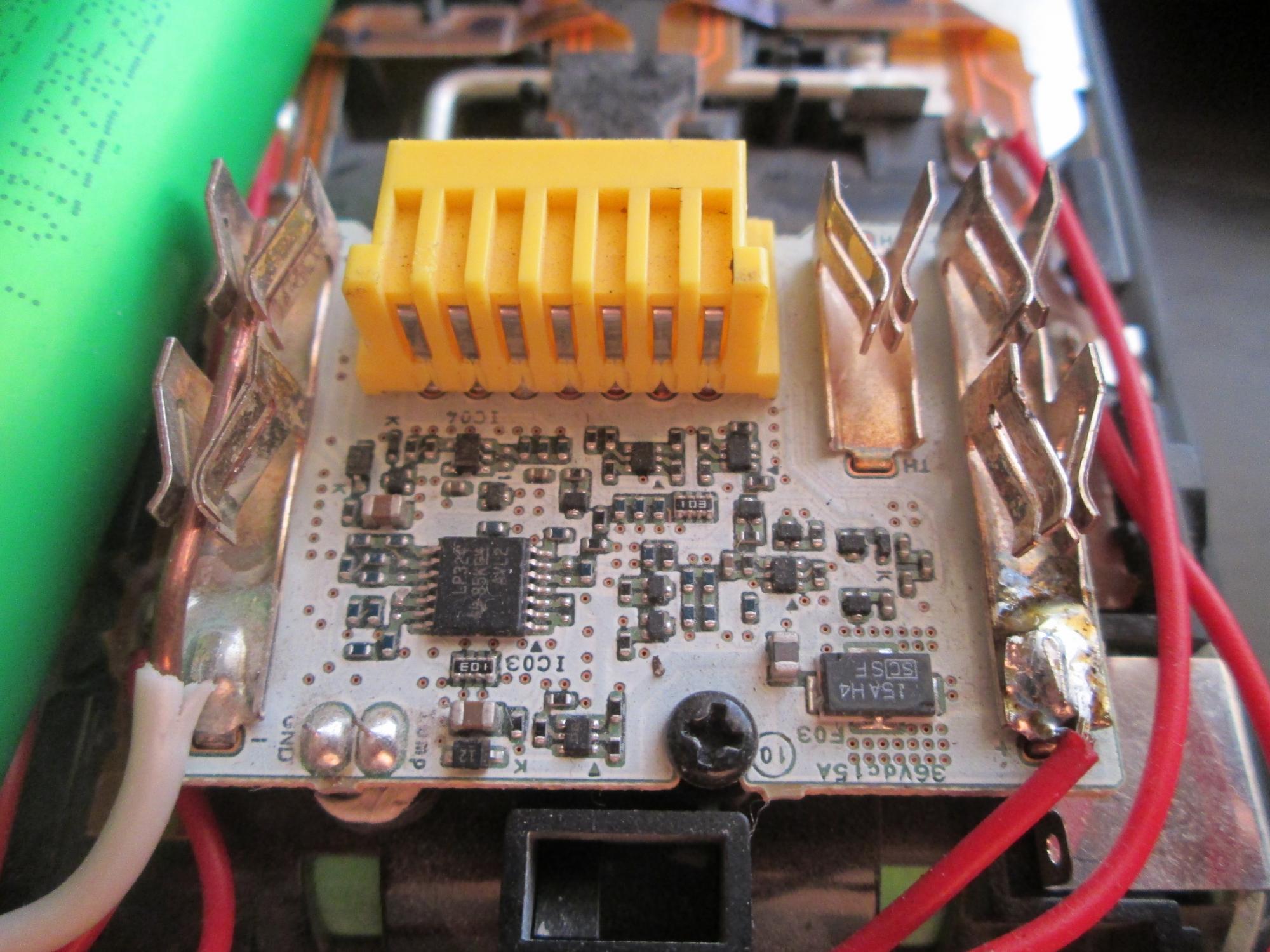

KossMann
вот например есть у меня макитовские батареи,6 лет дикой эксплуатации,4S2P заряд 9А 22мин,разряд на замерах средний 15-25А,НА ТЕСТАХ отдали 2.2Ач ток 20А БАНКИ СОНИ
ШУР никак не отключается.плата только балансир и тест при зарядке,аккум разряжали на свое усмотрение.перестал саморез заворачивать,нагрелась батарея,пора на зарядку :facepalm:
