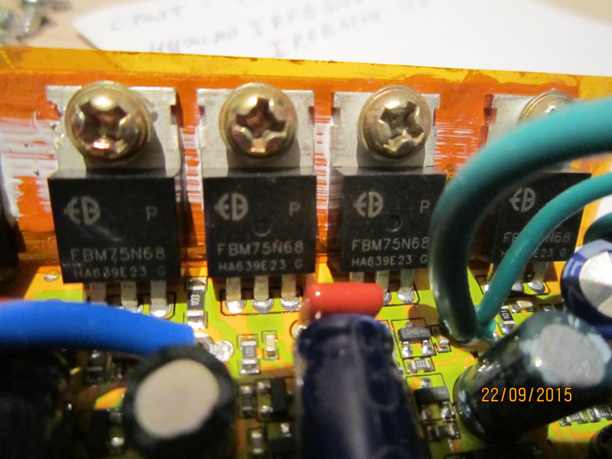

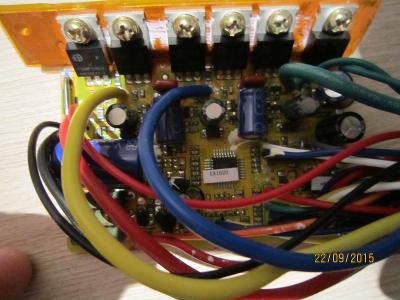

Сегодня препарировал контроллер:
...и новая засада, стоят поливики, которых нет в нете (поиск дал 0 результатов).
Собран качественно, видимых проблем нет.
Транзисторы хотел поставить получше, здесь на форуме был совет, но не ясно, что уже стоит.
Jeca
[user]AEA9[/user], Искать надо на форуме. У вас стоят всем известные феты.
https://electrotransport.ru/index.php?topic=27.msg317269#msg317269
Это классические  феты на 75В. Ставятся во все дешевые контроллеры.
А зачем их менять?
AEA9
Да пардон, еже сам нашёл:  68V/80A
RDS(ON)= mW (typ.) @VGS=10V
Jeca
[user]AEA9[/user], а зачем вы туда полезли? Вам нужно другое МК. Всё.

На плате есть не задействованный контакт, подписанный 60/120, что-бы это могло быть?
Цитата: AEA9 от 22 Сен. 2015 в 19:09
Сегодня препарировал контроллер...
А есть в контроллере пос-светодиод или место под него? Можно посмотреть было бы, что он сигналит при резком газе.
AEA9
Есть контакт, подписанный LED, рядом с 60/120, но он под провод.
Достаточно много проводов не запаяно...
