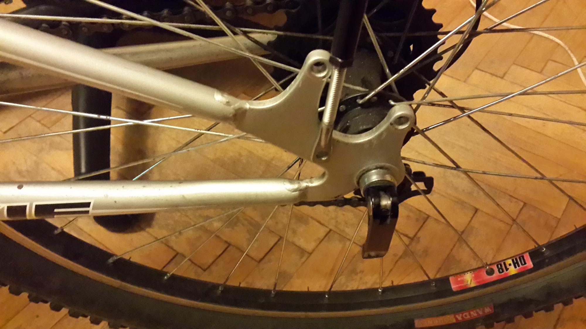

Всем привет! Нужно закрепить багажник, не знаю как закрепить, а уже завтра утром ехать надо, а еще надо контролер присобачить! Я думаю просверлить отверстия, и посадить на болтик с гайкой! Как вам моя идея? Помогите пожалуйста!
Фото:
ra6fnq
Сверлить не надо, сделай хомуты.
как? Да кстати, я на него свивенец хочу повесить!
ShorCann
[user]AutoLand[/user], а что, это проушина глубже не вкручивается? ну до максимума - как раз должна до штатного отверстия достать (по моему)...
Если не вкручивается - выкрути совсем (только гайку на резьбе оставь - чтоб заход резьбы потом исправить), и отрежь лишнее.

ra6fnq
Справа можно использовать крепление калипера, слева надо смотреть. На хардтейл багажник обычно без проблем ставится. Хомуты я себе делаю из оцинковки и в термоусадку её.

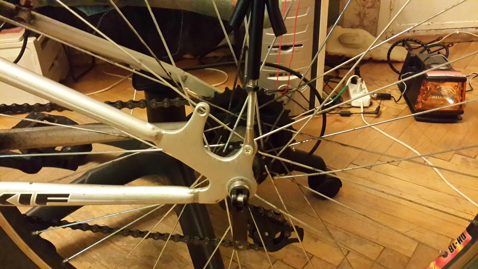

штатного крепления нет! Вел не расчитан, до этого у меня крепился на ось, этот не закрепьшь на ось! К чему хомуты крепить-то, блин надо до завтра сделать!
Slavemaster
[user]AutoLand[/user], что есть под рукой из инструмента и материалов?
AutoLand
есть электродрель! Есть ножевка по металу, вот метала нет!
V.D.S
Я бы временно просто притянул проволокой - продеваешь в проушины "ножек" багажника, цепляешь за перья, скручиваешь пальцами, потом дотягиваешь петлю каким-нибудь гвоздем... Если проволоки нет - можно взять любой многожильный провод, сложить в несколько раз, залудить и использовать его. По идее, на некоторое время должно хватить. Но, опять же, нужно смотреть конкретику. Проволоку хорошо бы куда-то упереть, а не просто посредине трубы мотать. А потом, когда сталь листовую найдешь, сделать хомуты уже нормальные.

AutoLand

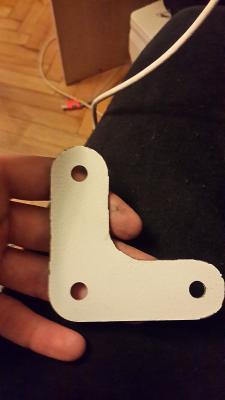

можно, вот ткнул болт, вот смотрите, а вот с другой стороны что сделать, могу поискать пластину какую-то, а вспомнил у меня есть петля под навесной замок для двери, есть уголок металический , вот есть какая-то хрень(кол 2шт), можно попробовать как-то с помощью нее закрепить, например обычным алюминевым хомутом!

Slavemaster
[user]AutoLand[/user], вот эту хрень (уголок с отверстиями) и используй справа, в отверстие как раз должна войти ось

вот из нее сейчас колхозю! Lion легко говорить, в раму свиней не влезет, максимум одна батка на 12в получится!
Добавлено 26 Сен. 2015 в 21:27
короче сделаю так, съезжу завтра посмотрю как будет себя вести, а в пятницу на кружке выпилю пластину, а лучше уголок, только чтобы подходил как родной!
