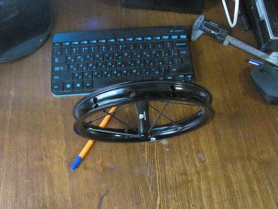

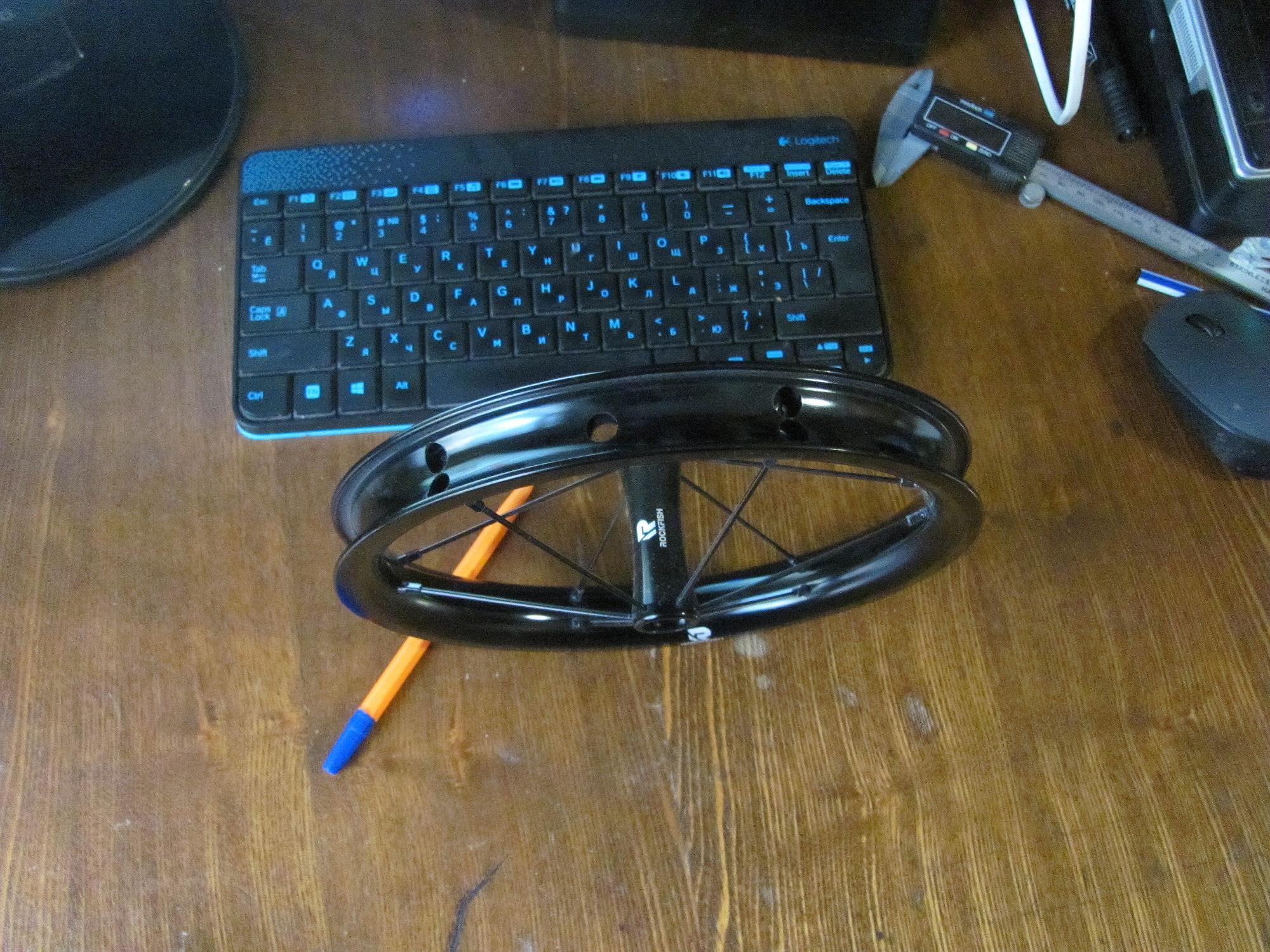

[user]100%трезвый[/user] обода нужны двойные. Одинарные не держат. Вот единственный вариант, что я нашёл. 12 спиц, рассверлить до 36.https://www.aliexpress.com/item/4000838289825.html?spm=a2g0o.productlist.0.0.d72688b217YiRG&algo_pvid=016db7fa-8cc1-46a5-aea4-fec8fed986af&algo_exp_id=016db7fa-8cc1-46a5-aea4-fec8fed986af-45&pdp_ext_f=%7B%22sku_id%22%3A%2210000008725613888%22%7D
Но движок такой вы вряд ли заспицуете из за размера обода.

Я его в 10 спицевал. Без крестов.
