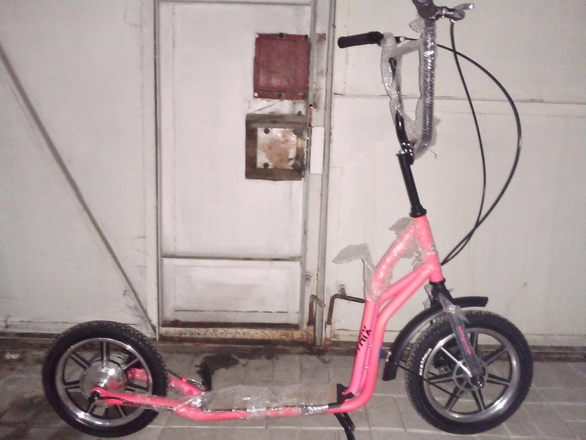

Я не уверен, что прочности деталей у планетарки хватит чтобы переварить 450 Вт в штатном режиме и до 700 Вт на форсаже. Насколько я знаю, есть одна планетарка на 8 скоростей, выдерживающая 4кВт долговременно. Но мне нужно только 3 скорости с большим перепадом передаточного соотношения: 15, 30 и 45 км/ч. А трёхскоростные планетарки имеют 0,75, 1 и 1,25. То есть, если брать 30 км/ч при обычной езде, получаем 22 и 37 км/ч. Как-то не хватает.
К тому-же, относительно 28 колеса, 12" вращается примерно в 2,3 раза быстрее при такой же скорости и каково будет работать внутри этим маленьким шестерёнкам, точно неизвестно. К тому-же, классическое переключение прекрасно ремонтируется и запчасти есть везде. Да и дисковый тормоз накрутить на планетарку, надо ещё помозговать. Да и что я сделаю, если планетарка вдруг сломается в пути?
Планетарки это тёмный лес. Да и в продаже у нас их нет. Только если из Китая заказывать или снимать с б\у велосипедов.
Короче говоря, на дополнительные тиехнические испытания у меня ни денег, ни желания нету. Вот и смотрю уже кем-то сделанные решения.
Вот если было бы уже готовое без спиц редукторное мотор-колесо на 12" (без всяких переходников) на постоянку 400 Вт и кратковременно до 800 Вт с номинальной скоростью 30-40 км/ч с хорошим крутящим моментом, тогда бы поставил. И дропауты сразу бы в форме тисков сделал бы. Но я уже задолбался искать. Весь ютуб завален самокатами на мотор-колёсах из гиросамокатов.

Цитата: 100%трезвый от 14 Окт. 2021 в 07:24все они безредукторные?
Странно, -у меня вон, валяется редукторное 12".  На али покупал.
Цитата: 100%трезвый от 14 Окт. 2021 в 07:24пока я склоняюсь к силовой установке: MY-1018, 3 передачи, колесо 12", втулка под кассету и дисковый тормоз. Передачи, скорее всего, буду переключать перемещением цепи вручную, ибо вряд-ли найду достаточный по размеру переключатель.
Вот это и есть "бред сумашедшего"  Впрочем, как говорится "чем-бы дитя не тешилось..."

Цитата: 100%трезвый от 14 Окт. 2021 в 08:37если было бы уже готовое без спиц редукторное мотор-колесо на 12" (без всяких переходников) на постоянку 400 Вт и кратковременно до 800 Вт
Купил. Поставил. Правда на 14"
Ищите. Всё есть.

Цитата: 100%трезвый от 14 Окт. 2021 в 08:37Короче говоря, на дополнительные тиехнические испытания у меня ни денег, ни желания нету. Вот и смотрю уже кем-то сделанные решения.
весьма любопытное, однако, заявление, от человека, который пытается применить абсолютно свое решение, при этом не слушая никого.... Ты пытаешься сделать то что до тебя уже пробовали и отказались, причем как самодельщики так и производители.... тебе самых простых и вменяемых вариантов накидали уже. даже дувхмоторник из гироскутерных моторов будет ехать лучше, проще и надежней чем то что ты пытаешься построить.в гироскутерах кстати нужен именно прямой привод по ряду причин... самокату с моторчиком вообще насрать есть у него огонная муфта или нету - один хрен везде где можно херачишь в полный газ (если это транспорт). моторколеса на сегодня самое надежное, простое, легкое, экономичное и компактное решение. Особенно - редукторные. А с хорошим FOC-контроллером тыщ за 30 прямоприводные еще круче работают. если ты сделал вывод что моторколеса не годятся после китайской дигмы за 15 тыщ из ашана - то это все хрень. Достаточно покататься на нормальном самокате с моторколесом и все понятно станет.... на заводском. в котором стоит нормальный FOC и все примочки. Например кингсонг или что нибудь от найнбота (G30P), но надо понимать что он осознанно зажат в 30км/ч. Я на одном моторе от DT Raptor (в котором железа на номинал ватт так в 350, на секундочку) с нормальным контроллером в пандусы подземных переходов с нихреновым ускорением заезжал. Если так уж нет денег на эксперименты и неохота ездить на гремящем корыте и тратится на постоянные поломки то ты не тут путь выбрал это точно.

А что касается моего видения, то как сделаю, так и выложу результат. Мне для начала надо ещё хату в городе снять и заказать детали из Китая. А если я вдруг поставлю мотор-колесо, а оборотов не хватит, то что мне делать? Напряжение повысить, контроллёр поменять или..... а не проше ли сменить 1-2 звезды и всё заработает?
Хотя, стоп! У меня же есть второе мотор-колесо прямого привода на 1 кВт и на 48 В на холостом ходу оно выдаёт 67 км/ч на установке в 26" покрышку. Контроллёр есть, аккум соберу из того, что есть. Только ручку газа купить из электроники. Но двигло здоровое и 6 кг массой, получится монстр, залетающий в любую гору с ускорением. Конечно, я не хочу дд и мощу 1кВт, но ведь у меня это есть. А если есть, почему бы и да?
Короче говоря, все эти обсуждения помогли мне вспомнить, что у меня лежит без дела мотор-колесо. Вот ведь как бывает. Теперь надо на металлоприёмку заглянуть за детским 12" великом. И провиль закупить и тиски и электродрель. Представляю, какая масса выйдет с таким колёсищем...
